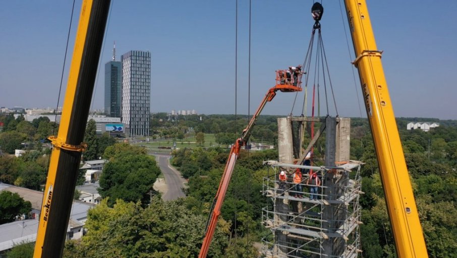

Za ovaj najizazovniji posao u prvoj fazi rekonstrucije spomenika kulture koji će udomiti Memorijalni centar "Staro sajmište", bilo je angažovano 40 radnika i majstora za demontažu, skelara, dizalčara, inženjera...
Ovom složenom poslu prethodile su temeljne i opsežne pripreme, objašnjavaju, za "Novosti", Aleksandra Šević, arhitekta konzervator, predvodnik tima Zavoda za zaštitu spomenika kulture Beograda za izradu projekta rekonstrukcije, i arhitekta konzervator Slobodan Radovanović, direktor restauracije i konzervacije u firmi "Koto", kojoj je u konzorcijumu sa "Alp inžinjeringom" na tenderu Ministarstva kulture i informisanja povereno izvođenje radova. Trebalo je osmisliti kako betonske elemente tornja skinuti s kule nagrizene zubom vremena (sazidana je 1937. kao centralni deo kompleksa Prvog beogardskog sajma), i usledila pažljiva demontaža u više segmenata.
- Stanje je bilo tako loše pa su morale jako dobro da se isplaniraju tačke u kojima će se sajle, koje nose elemente zakačiti, a da neki od njih ne pukne, jer bez obzira na armaturu, taj je beton jako krt - objašnjava Aleksandra Šević, dodajući da se posle analize dimenzija i broja betonskih elemenata i njihove težine, došlo do zaključka da se konstrukcija iseče na četiri elementa.
Prema rečima Radovanovića, već je u projektu dobro procenjeno da je toranj deo objekta čija je stabilnost ugrožena:
- Veliki nam je izazov bila tehnologija njegovog sečenja i spuštanja, a sledi osmišljavanje ozbiljne tehnologije i razrade detalja za formiranje novog konstruktivnog sklopa. Jer, za nekih mesec dana, polako, po istom principu, krećemo s vraćanjem novih segmenata tornja, od baze pa nagore, u četiri pet taktova.
Postupak skidanja u četiri segmenta, nastavlja Ševićeva, omogućio je da se još jednom provere svi podaci elemenata koji čine toranj:
- Cilj nam je da dođemo do identičnih dimenzija za nove betonske elemente koji će se izliti, kako bismo i dimenziono najbliže vratili podnožje i sam toranj u prvobitni oblik.
