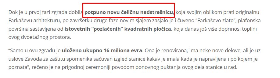

Verovatno misliš na ovu vest
Tu se baš spominje da je nova nadstrešnica sa unutrašnje strane, a spolja samo šminka je uradjena.

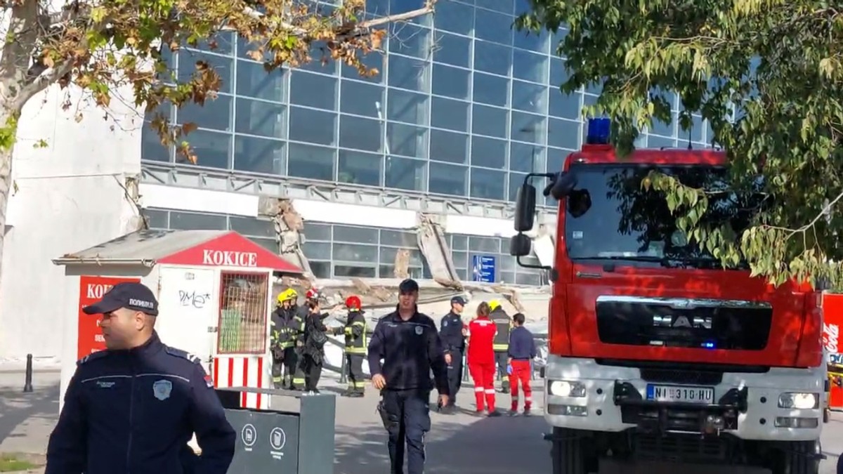

"Urušila na starom delu železničke stanice" (posle ovoliko obnova) koja "nije bila obuhvaćena rekonstrukcijom..."

Zato mi nije primarno pitanje jel radnja nečinjenjem ili činjenjem. Pogovoto jer se sa slika koje je Nex postavio, vidi da je radova bilo. Tim pre ako su radovi samo lickanje i estetika a vapili su za temeljnom rekonstrukcijom.
Ako je činjenjem, svakako je onda i odgovornost samih izvođača, al odgovornost države se ovde ne sme se izbeći. Ona postoji kako god da okreneš.

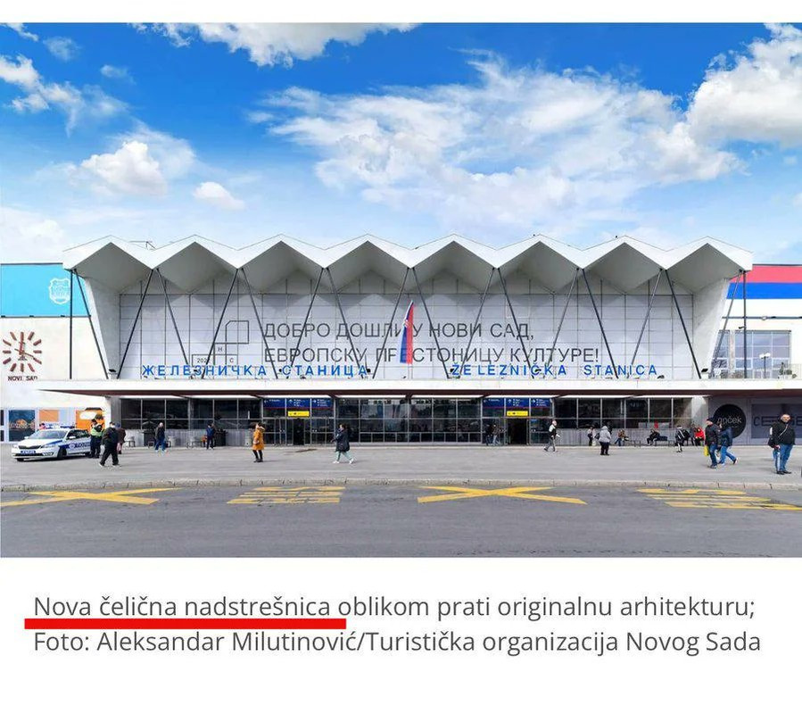

Ова надстрешница је грађена као у видео игрици Minecraft. Нема носећих стубова, или дијагоналних подупирача да држе ову громаду. Само су их приковали за водоводне цеви испод крова зграде, и то је све.

To je viseca konstrukcija kakve imamo na mostovima na primer. Nije nista specijalno, a nije prikovana na vodovodne cevi vec ovesana na betonsku konstrukciju krova. I nije gromada, iako izgleda kao kontinualna ploca, vec je betonska potkonstrukcija, tj grede.
Ne mora da ima nikakve podupirace niti stubove, ali zato mora da se pazi na opterecenje i zamor materijala.
Ova "nova celicna" nadstresnica koja se pominje je ocigledno ona unutar objekta, samo u novinarskoj prici.
Što je nagore beton se drži na samo nekoliko horizontalnih greda, izmedju kojih je prazan prostor. Projektant je verovatno zamislio da će nadstrešnicu držati dodatno ove cevi ispod krova tako da i krov nosi težinu, a da prazan prostor dopunjuje svetlost. Ali i beton ima svoj vek trajanja, a na slikama se vidi da su se bukvalno isčupale iz krova. Sve dotraje i onaj ko je organizovao rekonstrukciju nije uradio posao kako treba jer s obzirom na starost morali su dodati bar još nosećih stubova. E sad da li je neko mislio o tome...

Misli se na unutrašnju nastrešnicu gde su peroni, ima slika baš na tom linku.
Очигледно је да су користили неквалитетан челик, што објашњава зашто се одвалило. Метал подноси 4 пута већу напетост него притисак, па замисли да уместо ових дијагоналних "водоводних цеви", односно стубова на којима виси надстрешница, испод стоји 4 пута дебљи метални стуб. Оригинални пројекат је био добар јер се није срушио за ових 60 година. После реконструкције, срушио се усред бела дана без ветра и снега. Кинези нису добро разумели првобитни статички пројекат. Надстрешници су или додали већу тежину него што је дозвољено или су ослабили везе металних носача са надстрешницом или кровом изнад, са којих су висили метални стубови и надстрешница. Ово је срамота! Некад смо били лидери у градњи по свету у време СФРЈ, а данас смо спали на то да нам инвеститори граде како им се ћефне, и да штеде на материјалу.
