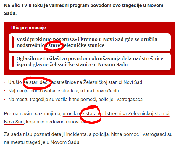

Десило се у 11:49 по овом снимку (очигледно нису померили сат). Тачно пола сата касније, 12:20, насловна страна Б92 ХРТ позива на убиство Вучића, ово испод као мала вест, на њој је било око 1 и 20, значи сат и повремена после несреће, а могло је већ тада да се наслути, дакле већ тад је почео damage control.
Го*на режимска, а мени остала навика да идем на неке сајтове, па и на њихов (види се и време кад сам видео/сликао, 10 до 2). Одговорни су колико и ова опортунистичка ст*ка!
