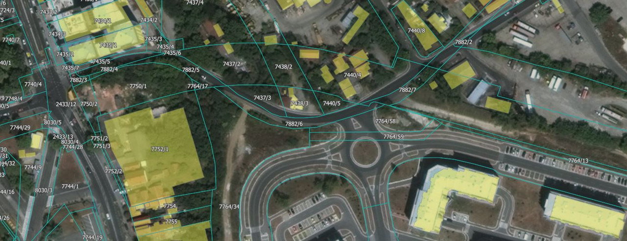

Нажалост није могуће уклопити постојећи Вождовачки кружни пут са новоизграђеном саобраћајницом Саве Машковића у нивоу раскрснице са улицом Војводе Степе. Требало би да се изградити нова саобраћајница која би се уклопила са постојећим стањем ниже ка кружном току односно насељу Степа Степановић али то није предмет грађевинске дозволе.
На пројекту испод наранџастом бојом сам означио где се некада налазио стари кружни пут у односу на новоизграђену и планирану саобраћајницу.

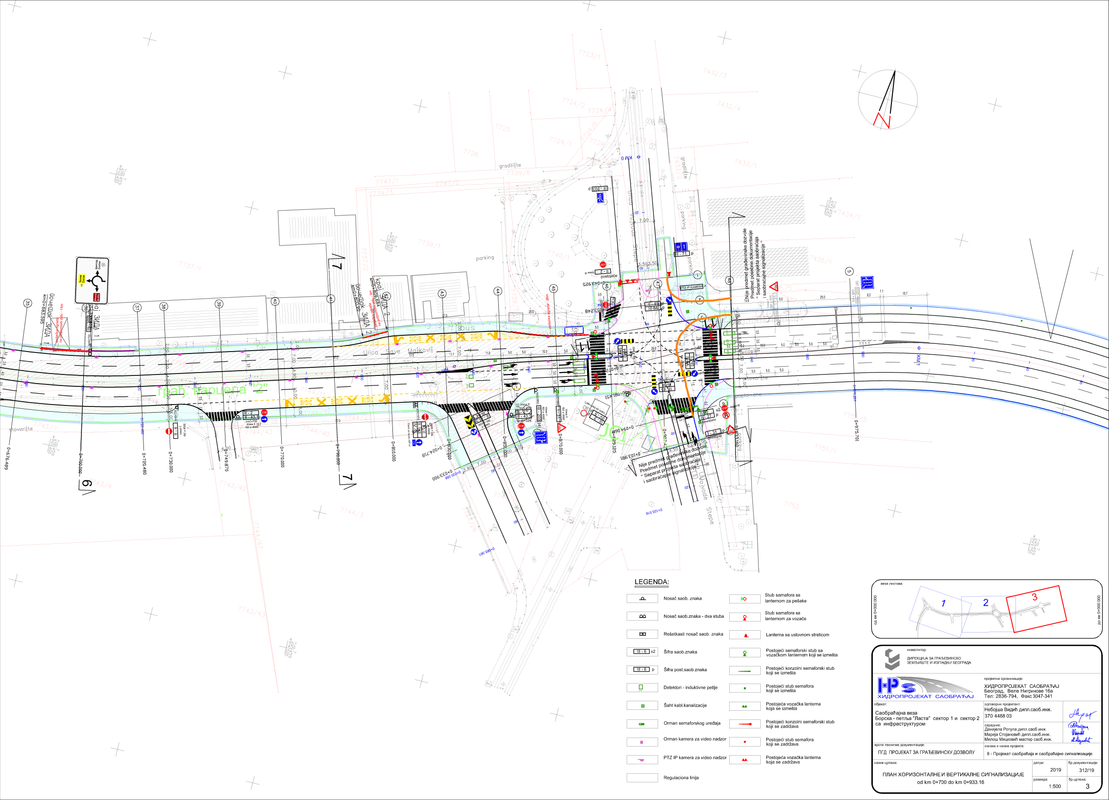

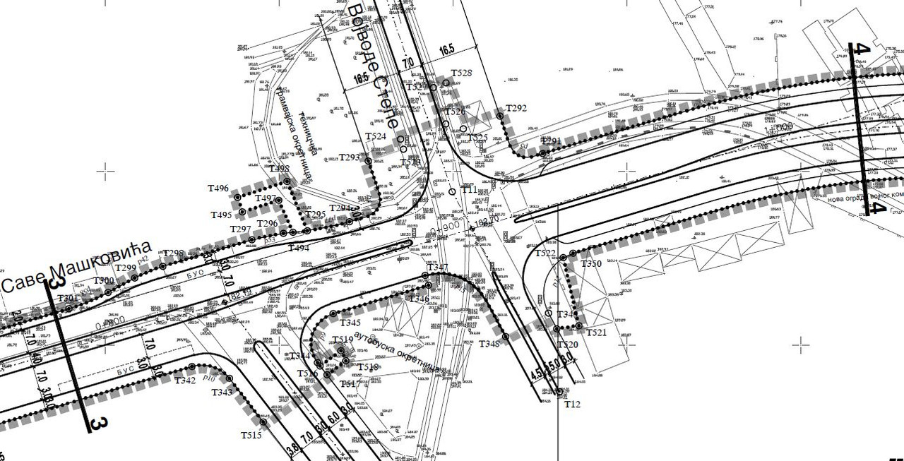

Da dopunim pojasnjenje. Ovo je isecak iz postojeceg projekta (radi se preprojektovanje).
Pretpostavljam da ce raditi negde do linije 4. Ispod bulevara se nazire postojeci Vozd. KP. i tu se takodje vidi da se na samoj raskrsnici ne poklapaju nimalo.
Jos jednom da dopunim. Ovako izgledaju katastarske parcele, pa se moze uociti trasa bulevara.
A ovako izgleda projekat i zbog ovih ulicica se menja. Umesto 2 ulice desno, sada je kruzni tok u Stepi, a levi put su zatvorili kada su radili Panoramu. Ta 3 puta iz kasarne nisu bila opterecena kao danas kada postoji Stepa, pa je projektovana obicna raskrsnica. Videcemo sta ce biti na novom projektu.
Crtež je izgleda starijeg datuma pa se nije imalo u vidu naselje VS i kružni tok u njemu. Taj kružni tok već ima dve trake tako da ne bi bilo teško uklopizi u njega po dve trake SMT. Ovako kako je nacrtano, rušilo bi se nekoliko kuća naspram krušnog toka, zapravo sve bi se rušile a ako bi se nišanio kružni tok, samo bi riblji restoran stradao. Verovatno se pri preprojektovanju to ima u vidu.
