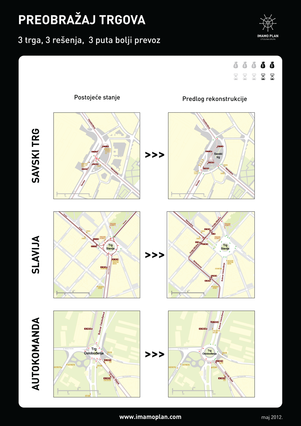

Na ovom, relativno malom trgu, postoji cak 8 stanica javnog saobracaja! I jos tramvaji idu po sredini ulice, pa kada im je potrebna stanica, mora se praviti dodatni prostor izmedju dve automobilske trake. Sa neophodnim pesackim prelazima koji vode do njih. Nije ni cudo da izgleda ovako haoticno. Ovde pomaze samo temeljna rekonstrukcija citavog trga. Po mogucnosti nesto radikalno. Naprimer podici pesake na platformu koja uglavnom prekriva povrsinu iznad citavog trga, a prizemlje kompletno prepustiti automobilima i stanicama javnog saobracaja. Onda bi tu mogao da dodje i mali kruzni tok. Posto bi se pesaci spuštali direktno sa platforme na svoje stanice, mozda bi moglo da se prodje i sasvim bez semafora (mada bi ipak trebalo resiti ukrstanje automobila sa tramvajima).
Ako je ovo suviše skupo, ili suviše ružno (zbog problematicnog vizuelnog uklapanja platforme sa okolnim zgradama na prostoru koji je isuvise mali), onda bi skromnija alternativa bila uklanjanje one polazne autobuske stanice. Zasto bi trg na kome ionako nema mesta morao da bude jos i autobusko parkiralište? Ako bi ta ulica postala pešačka zona, pešački deo trga bi se mogao prosiriti sve do zgrada. Tako bi bitno povecao površinu, vizuelno imao vecu težinu, pa bi tek tako postalo moguce uraditi sa njim nesto kvalitetnije. Plus bi bio i mogucnost dodavanja par bašti pored hotela i bivseg bioskopa Partizan, pa i nesto više zelenila i malih fontana, a da to zelenilo ne izgleda kao par tužnih saksija sa cvećem izgubljenih između automobila. Kako bi to moglo izgledati možete proceniti sa ove slike.
Tu se vidi i da je citav trg formiran kao pravilan polukrug sa železničkom stanicom u centru. Zbog toga ne bi bilo loše i da se motivi sa novog dela trga ponavljaju i na pešačkim delovima susednih "kriški" ovog kruga, tako da ga naglašavaju. Takođe, umesto poprečne linije dugačke barjere izmedju stanice i trga (u trenutnom rešenju), mogli bi smo uvesti i bar neku radijalnu liniju, iz centra ka periferiji kruga. Ne treba preterivati sa simetrijom, ali bar da se vidi da zgrade formiraju polukrug. Drugim rečima, da su nam preci bili ponosni što su dobli ovako impozantnu železničku stanicu.
Zuma imamoplan je vec dao rujesenje trga nadam se da bi o tome ozbiljnije mogli pricati 2014 vec sam ranije objasnio zasto i kako

Тај простор и даље није дефинисан, што је за резултат имало трансформацију у плато, која је опет привремена. Док се саобраћај не доведе у кружни ток (а том циљу нисмо ни педаљ ближи него пре рата), дотле овај простор неће бити трг.
Међутим, по предлогу Имамо план, трг ипак можемо добити одмах и за мале паре. Саобраћај може бити уведен у кружни (јајасти) ток већ 2014 (по завршетку моста Земун-Борча). Пешачке површине се повећавају за минимум 60% и коначно можемо уредити простор у место где се људи имају због чега задржавати.

Mnogo mi se sviđa ovo rešenje za trg i uvođenje jajastog toka saobraćaja. Mnogo više pešačkog prostora i mogućnosti za zelenilo znatno bi promenilo sliku samog trga. Ostaje pitanje, da saobraćaj ne bi bio malo preblizu zgradama?

Психички је утисак, јер би саобраћај био на стандардној удаљености од зграда, што се види и по тренутном управном паркирању, јер дужина паркинг места треба да буде преко 5 метара.
Saobracajni polukrug se mirne duse moze pomeriti i 5 m unutra, da ostanu siri trotoari trotoari a i dalje bi ostao dosta veliki prostor u sredini. No ma kako to dobro i lepo izgledalo na papiru mislim da su nekakva preterano "pastoralna" ocekivanja i aspiracije tu nerealisticne. Ipak je tu zeleznicka stanica i jedna jako, jako prometna tacka u gradu a ne neka umetnicka galerija, botanicka basta, ili fakultet.
Po meni je najracionalnije probati nesto sa desne strane gde su one velike zardinjere ocigledan neuspeh i problem a ostatak raditi kad se jednog dana dignu sine i bude pravio kompletan krug a ne polukrug. A i da pustimo ovo sadasnje resenje da malo "zazivi"...
Sto se tice tog velikog resenja celog tog prostora oko zgrade stanice, naravno, voleo bih zelenilo, ali ne po sadasnjoj matrici Trga republike i Trga Nikole Pasica sa nekakvim mini sumarcima i siprazjem nego bih voleo da vidim revalorizaciju koncepta DRVOREDA. Ima tu dosta pravih i kruznih linija koje bi se tako mogle naglasiti.
