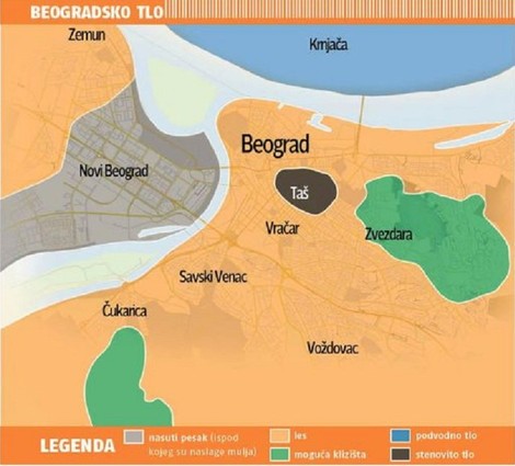

Evo jedan tekst iz Blic-a o tlu Beograda.
Blic, 21.10.2014.
http://www.blic.rs/vesti/beograd/ceo-be ... ne/8n6p52q
Ceo Beograd leži na poroznom tlu i mogao bi da potone
Zgrada u zemunskoj Ulici 22. oktobra, koja je naglo počela da tone, nije jedinstven slučaj u gradu.
Potencijalno je ugrožen ceo Beograd, osim Tašmajdana i okoline, jer su zgrade podizane na lesnoj (sedimentna, lako porozna, laporovita ili glinovita stena) i peskovitoj podlozi.
xWoktkpTURBXy82YmY2MzNlNWYwNmViY2UxZDM5YzM1ODc2MDlmZWJmYi5qcGeSlQLNAxQAwsOVAs0B1gDCww
Građevine mogu godinama da stoje stabilno, ali opasnost dolazi od vode, odnosno dotrajalih kanalizacionih i vodovodnih cevi, koje mogu da procure i „miniraju“ zgradu.
Zgrada može da utone za pet do šest dana. Les spada u najosetljivije vrste tla što se tiče prodora vode. Nije potrebno da voda teče i da ga spira, dovoljno je da kaplje, a les će zbog svoje porozne strukture da se sabije, a tlo će pod opterećenjem objekta da se slegne – objašnjava profesorka Građevinskog fakulteta Mirjana Vukićević.
Jedan od najupečatljivijih primera poslednjih godina je potonuće zgrade PMF-a koja je prošle godine trajno sanirana.
Има решења за то, у таквим ситуацијама стављају бетонске стубове све до тврдих стена да држи зграду

Не можемо према променади закључивати о статици објеката. Не може се Миленијум поредити са Новколом и Енергопројектом.
U Nacrtu Plana se detaljno analiziraju protivtrusni parametri,a što se tiče pomeranja podzemnih voda koliko mogu da se setim tokovi podzemnih voda se menjaju u slučaju katastrofaslih zemljotresa što bi bio apokaliptični scenario i nivo statističke greške da se tako nešto desi.
"Прелиминарни противтрусни параметри пројектовања на локацији су:
За објекте висине преко 80m
- Правилник: објекти ван категорије историје убрзања за повратни период 1000 година;
- EN 1998-1: објекти IV категорије са коефицијентом значаја I=1.4. аgR=0.06g тло типа Е,
фактор тла S=1.4 аmax=0.118g
За простране тржне центре, школе и објекте културе
- Правилник: објекти I категорије са коефицијентом Ко=1.5 за интензитет VII степени са
коефицијентом сеизмичности Ks=0.025 и укупним коефицијентом K=0.0375;
- EN 1998-1: објекти III категорије са коефицијентом значаја I=1.2 аgR=0.06g тло типа Е,
фактор тла S=1.4 аmax=0.101g,
За стамбене зграде
- Правилник: објекти II категорије са коефицијентом Ко=1.0 за интензитет VII степени са
коефицијентом сеизмичности Ks=0.025 и укупним коефицијентом K=0.025;
- EN 1998-1: објекти II категорије са коефицијентом значаја I=1.0 аgR=0.06g тло типа Е,
фактор тла S=1.4 аmax=0.084g.
Планиране висине грађевинских објеката на локацији и сопствене периоде које ће за објекте
висине преко 40m бити веће од 1s, захтевају додатну анализу утицаја далеких јаких земљотреса
као ш то с у з емљотреси Вранче/Румунија."
Slažem se da se ne mogu porediti Milenijum tim sa Novkolom i Energoprojektom.Milenijum tim nema nijednu referencu po pitanju izgradnje obaloutvrde,doduše Direktor u emisiji BNV pomenu da su dali najpovoljniju ponudu na tenderu?? (kakav tender,kad se po poslovnom planu isključuju tenderi),a i po Zuminim fotkama od ranije se moglo videti kako su odradili talpe iz kojih curi pesak koji dovodi do sleganja tla i granitnih ploča.
Novkol i Energoprojekt su sasvim druga priča.Pa upravo zbog karakteristika tla se koristi beton marke 60(koliko mogu da se setim ta marka betona nije nikad korišćena u Srbiji),količina armature,hidroizolacija, kako se pominjalo tu se koriste standardi u gradnji koji se nisu do sada primenjivali u našoj zemlji.
