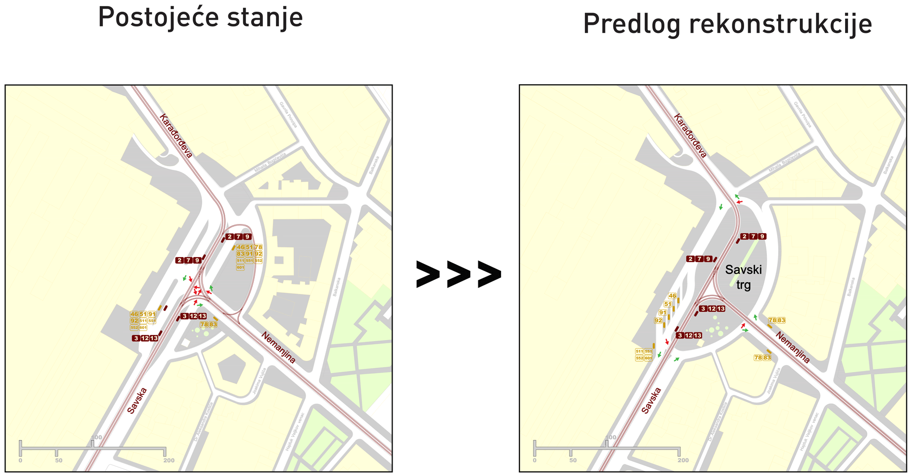

Саобраћајно решење групе имамо План је одлично с тим што је по мени за нијансу боље оно решење које формира једну полукружну саобрачаницу јер тиме добијамо компактан трг и плато испред железничке станице. Ако се не варам тако нешто је и предвиђено у плану наводног Београда.
Da, polukrug omogucava da pesacki plato bude potpuno spojen za zgradom zeleznicke stanice, sto je krajnje pozeljno, ali mislim da ne resava saobracaj to jest ukrstanje automobilskih/tramvajski/pesackih tokova na spoju sa Nemanjinom. Opet bismo imali 4 semaforske faze kao i danas, doduse ne bi kola isla po tramvajskim skretnicama.
Kruzni tok mi nakako deluje kao kompromosno resenje za sve korisnike:
Automobili brze prolaze trg, tramvaj dobija prednost i odvojenu trasu, pesaci uzivaju na prostranom trgu i lako presedaju.
Zvezdara64":2x0yxtmr je napisao(la):
@zidar Sjajan je predlog. Da li ste pricali sta bi bilo sa okretnicom autobusa
Nacrtao je @Stf varijantu autobuske stanice ispred poste
Pod pretpostavkom da se zeleznica izmesti. Da li bi onda kruzni tok, koji cini pun krug sa zgradom glavne zel. stanice u sredini bio u opticaju kao predlog resenja?
Cini mi se da na mestu gde se nalazi izlozbena lokomotiva izmedju zgrade poste i gl. zel. stanice ima mesta za vise saobracajnih traka (2+ ukoliko ima potrebe)
Predlog je super, mada mislim da nema potrebe da za posebnim pocetnim stanicama. Autobusi 46,51,91,92 mogu bez cekanja na red voznje da naprave krug oko Sav.trga i nastave ka obicnoj stanici gde bi stajali 511 i drugi
Galeks":fjuyt8er je napisao(la):
Уколико се уклоне шине са железничке станице (мада би их ја сачувао и то асфалтиране), између зграде станице и поште има и више него довољно простора, ту је већа ширина него у Немањиној између Ратничког дома и болнице Свети Сава.
A mogli bi i sine tu lepo da provucemo :)
@Došljak
Mislim da ti metod merenja pomoću simboličke karte nije pouzdan.
Treba meriti na licu mesta. Ovde su objekti prikazani simbilički i aksonometrijski, niko ne garantuje da siluete odgovaraju pravom obliku i položaju osnova zgrada, i da su sve siluete u istoj razmeri. Takođe, merio si od krova jedne do prizmelja suprotne zgrade, a nisi ni uzimao u obzir da si merio preko severnih zidova zgrada, a zgrade su različitih visina...
Preciznije od ovoga bi bilo da si merio na Google Earth snimcima (ili koracima na licu mesta :) ).
Ono sto se ja mislim vidi, to je da mogu da prodju 3 automobilske trake bez problema (a verovatno i tramvajske sine ukoliko za to i ima potrebe), sto je sasvim dovoljno za kruzni tok. Takodje time bi se resili i pristupi iz ulica Milovana Milovanovica i Mihaila Bogicevica koji su cini mi se ipak ne bas sjajno reseni idejom grupe Imamo plan.
Ukoliko bi se sine izvele celim krugom, deo trase bi mogao kasnije odatle da se nakaci na krivudavi bulevar iz plana BG H2O (ukoliko tamo bude ostavljeno prostora za taj vid transporta)
Слажем се Реља, само сам хтео да одокативно демонстрирам како између поште и железничке има доста простора што уистину нисам примећивао (a чињеница је да је сама локомотива плавог воза 11-022 je дуга 20 метара). Можда је овај план најпрецизнији по том питању. http://195.250.98.80/rapp_mape/PPPPN/Be ... vrsina.pdf
Tu gde je lokomotiva sasvim sigurno ima mesta za široku ulicu, samo je pitanje buduće namene koloseka (kako si i spomenuo).
Neka moja ideja je bila da se sačuva par perona koji bi služili za postavku železničkog muzeja, ali i za snimanje filmova i tv serija iz raznih epoa. A za tako nešo bi morao da postoji makar jedan serisni kolosek u SA koji bi bio povezan sa nekom "spoljnom" prugom....
Postojala je i varijanta da se stanica povuce malo nazad i da se koloseci zavrse bas iza sadasnje poste kako bi omogucili da se kruzni tok "zatvori".
Мислио сам да се остави за техничке потребе могућег железничког музеја на перонима станице, где би се маневрисање могло обављати ноћу, кад и сада уопште нема друмског саобраћаја око станице. Мада сам ја лично више за ложионицу као будући железнички музеј, у којој би се након рестаурације лепо могло сместити око 20 локомотива.
relja":v3to9uru je napisao(la):
@Došljak
Или користити више него пуздани електронски катастар :)
У сваком случају, бруто ширина Немањине (од фасаде до фасаде) је 37.31 метар, а пролаз између Поште и станице износи 47.33 метра.
Sada kada smo 100% sigurni da prostora za kako automobilski tako i tramvajski saobracaj ima, sta je to sto sprecava da se napravi pun kruzni tok sa zgradom zeleznicke stanice u sredini. (naravno tu se podrazumeva da se zeleznicki kolosek izmesti)
Ta zgrada bi dusu dala za neki muzej sa stalnom postavkom i uz to neki cafe/bar. Ostatak bi mogla da bude parkovska celina, prema predratnom izgledu.
Zgrada železničke stanice bi trebala da bude buduće metro čvorište jedan krak bi u nadzemnoj varijanti(zbog podzemnih voda) išao SA (stanica bi mogla da bude produžetak Višegradske ka Kuli) i Sajmu, drugi starim mostom ka NBG i Zemunu i treći centar grada (Terazije,Slavija,Prokop).
