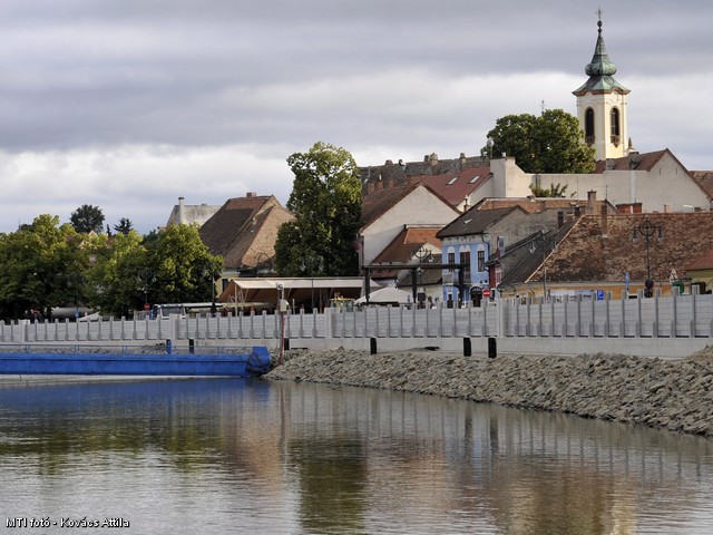

Постоје монтажне бране које се по потреби монтирају за пар сати и које могу бити више и од највиших београдских насипа на савском кеју нпр.

Što se tiče pokretnih barjera, danas smo dobili i konkretne brojeve vezane za njihovu cenu.
http://www.b92.net/biz/vesti/srbija.php ... _id=851220
Vode Vojvodine su za Novi Sad kupile 700 metara za 670.000 evra. Od petlje Radnička do Brankovog mosta ima 3200 metara. To bi bilo više od 3 milona evra. Plus što sva takva rešenja imaju problem zaptivanja horizontalnog spoja tla i barjere. Pa je problem i promenljivi nagib terena, vrsta terena, neravnine na tlu, pukotine i fuge u betonu, itd, itd. Zbog toga se za dovoljnu sigurnost rade custom rešenja, posebno se priprema teren i betonska ležišta (kao u Golupcu i Novom Sadu). Tu su i eksploatacioni troškovi, a često i ograničeni vek trajanja zaptivnih elemenata. Ukratko, to je previše skupo, nefleksibilno, a u praksi ponekad i rizično rešenje koje se pre svega koristi na kraćim segmentima starih gradova gde drugog izbora nema, a u novom projektu su besmisleni.

Odbrambeni sistem je najbolje resenje jer evakuacija nije potrebna ali je i najskuplje. Ako je isplativ ok, ako ne onda objekti moraju biti projektovani tako da pretrpe najmanju mogucu stetu sto nije slucaj kod lowrise objekata.
