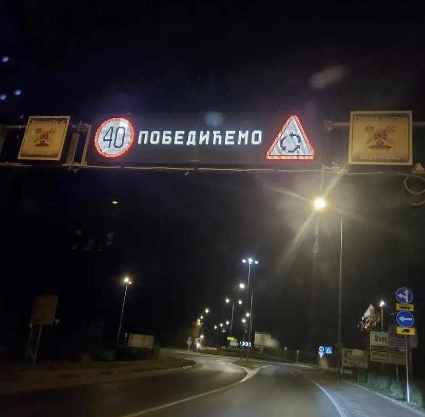

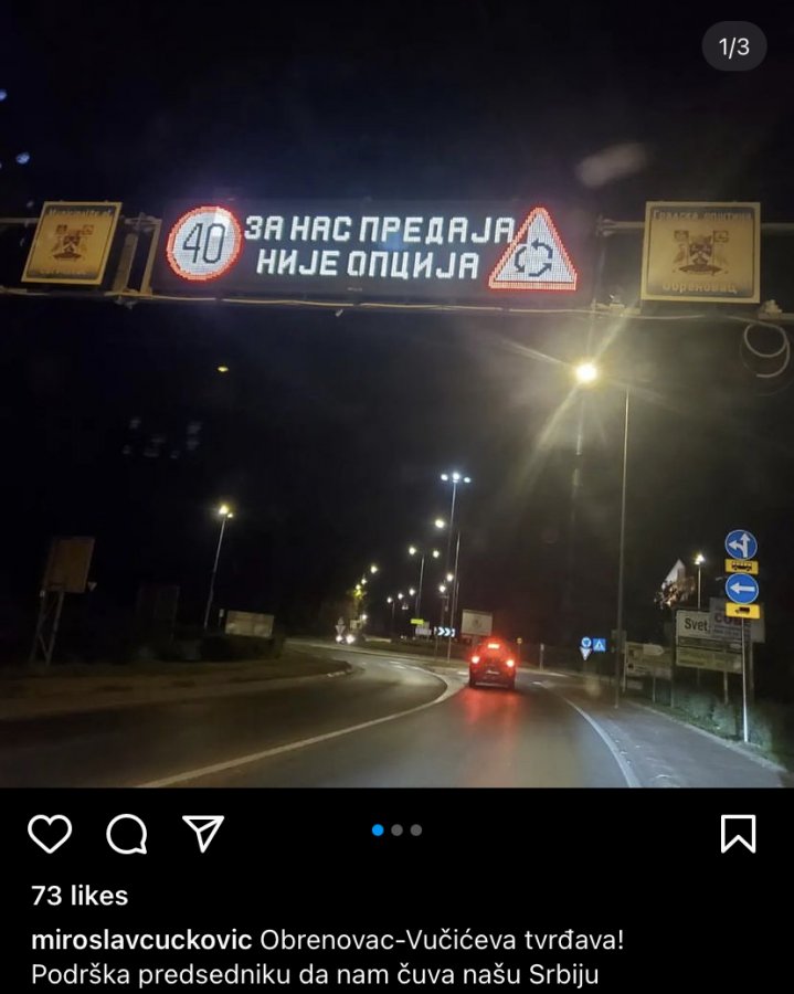

Пријављивао сам ја Беокому и Путевима Србије. Беоком игнорише, а Путеви Србије одговорили да није у њиховој надлежности. Генерално се код нас портали са измењивим садржајем веома лоше користе.
