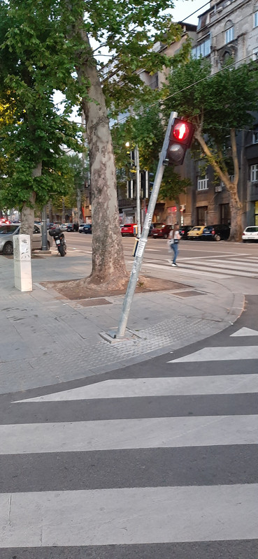

Ma mi smo odveć razmaženi, pustite ljude da natenane završe ulicu, pa onda komentarišite. Šta hoćete? Tek je prošlo 700 dana, dakle ni pune dve godine od prvih ašova.
Na ovom topiku sam naucio da su ugradjeni semafori jedan od najskupljih delova rekonstrukcije.
Medjutim, semafore kao da je zahvatila neka nepoznata epidemija, svi su krivi. POgledajte semafor na raskrsnici kod D. Stefana.
Ali ako pogledamo bolje, vidimo i jedan od razloga. Srafovi na koje je semafor postavljen ne odgovaraju rupama na postolju. Postolja SVIH semafora su NAMERNO deformisana da bi mogla da se postave na ove srafove ugradjene u beton. To nije jedini razlog, primecujemo da su betonske ploce koje drze semafor premale mase. Semafori ce padati sami od sebe? Da li je iko ikada video takvu pojavu kod semafora postavljenih pre 10 godina, da ne govorimo onima koji su postavljeni pre dolaska neoliberalizma u nase krajeve?
Takodje. primecujemo da ni ploce oko postolja semafora nisu postavljene kako treba.
Zanimljiv je i kvalitet betona oko tramvajske pruge.
Sve ovo zajedno nije samo znak aljkavosti, neznanja i kardje vec i znak dubokog prezira koji oni koji su oragnizovali ovu "rekonstrukciju" osecaju prema korisnicima pomenutih ulica. Zasto nas i ne bi prezirali? Mi smo odrasla deca, radujemo se svemu, nadamo se svemu od cega imam stete, a oni koristi, npr "linijskom parku". "Savskoj promenadi" itd.

Pogledajte i druge slike semafora, veliki broj je kriv.
Svoju ulogu imace i postavljanje asfaltne podloge ispod ploca. Posto se radi om ulici ispod uzvisenog dela grada, kisa koja se sliva dodatno ce oslabiti podlogu. Vec smo videli gejzire koji izbijaju na gore po kisi. Ta voda nema gde da ode i izbija na gore.
