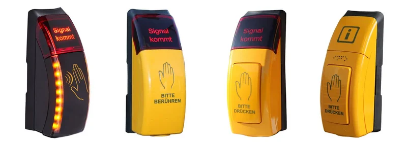

Ukratko ću da objasnim kako funkcionišu novopostavljeni tasteri i još po nešto. Postoje dve vrste tastera - jedni, koji se koriste za najavu (sa prstom s prednje strane), i drugi, čija uloga je isključivo emitovanje zvučnog signala za slepe i slabovide. Naravno, najavni tasteri takođe emituju zvuk za slepe i slabovide. Na raskrsnicama gde nema najavnih tastera, zeleno za pešake biće realizovano u svakom ciklusu. Što se tiče opsluživanja pešaka, zahtev se na najavnim tasterima može se ravnopravno ispostaviti preko prednjeg ili donjeg dugmeta. Dovoljan je jedan pritisak, odnosno kontrolni uređaj će se isto ponašati i u slučaju 1, i u slučaju 1000 i jednog pritiska u okviru ciklusa. Pešak će u predviđenom delu ciklusa (znači čeka se taj period ciklusa) uvek dobiti zeleno ukoliko se prethodno blagovremeno najavio. Najava preko tastera nije bezuslovna i ne podrazumeva "ubrzanje" dobijanja zelenog već samo ispostavljanje zahteva. Zamislite kako bi izgledao motorni saobraćaj da je najava bezuslovna i da zeleno za pešake emituje posle svakog pritiska.
Bez ispostavljanja zahteva preko tastera pešacima neće biti dodeljeno zeleno vreme u cilju efikasnosti saobraćajnog procesa. Drugim rečima - nema signala sa tastera = nema pešaka koji čekaju = nema potrebe za prekidanjem zelenog signala za vozila = manje zagađenje = manji vremenski gubici =.... U određenim slučajevima kada se pešaci ne najave, a najavila su se vozila sa bočnog prilaza (preko pomenutih iduktivnih petlji), u cilju skraćenja zaštitnih vremena (čitaj vremenskih gubitaka), pešacima ostaje crveni signal jer je njihovo zaštitno vreme duže od međuvozačkih.

Ni nemaš troškove da pređeš ulicu, jednostavno sačekaš da se semafor sam uključi. Ovi tasteri, o kojima ti dižeš buku, su samo za brže uključivanje semafora za pešake.
