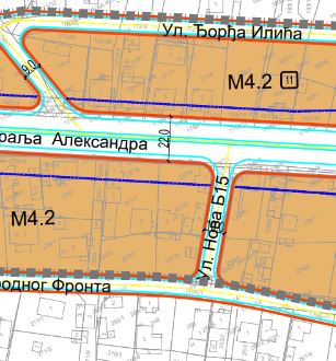

Изашао је рани јавни увид за Булевар од Устаничке до Партизанске:
Колико видим, слутим да се мења само регулациона линија, а претходно планирана остаје као грађевинска линија (као што је и планирано). Значи ником ништа сем што желе да смање трошак експропријације на минимум, а после да се увођење трамваја "чека" пошто би било лакше проширење саобраћајнице у овом облику

За "Рани јавни увид у ПДР подручја уз Булевар краља Александра између улица Устаничке и Партизанске" имате све овде https://www.beograd.rs/cir/gradski-...sandra-izmedju-ulica-ustanicke-i-partizanske/

За почетак, јако лоше! Укидају трамвај али укидају и паркинге дуж улице а планирају мешовите градске центре, шта ће ти мешовити градски центри без паркинга? Друга лоша ствар, дрворед ће можда бити али ако и где буде места, само ниже растиње на разделном острву. Треће и најважније, ја нисам видео предлоге параметара за формирање грађевинске парцеле. То је била најслабија карика предходниг плана, који је спречио градњу и повлачење објеката на ГЛ и ширење улице на рачун и инвеститора. Видећу сутра о чему се ради, па јављам.
Сада сам мало боље погледао на лаптопу, на 2 км нема ни 100 стабала, нема ни једно паркинг место, биће ово решење мало горе од Димитрија Туцовића... не могу да верујем да бар нису могли да дрворед испланирају целом дужином, барем да су ставили паралелно паркирање, тунел од Булевара су направили... чему мешовити центри без паркинга, то нема смисла!
Ne znam kako neko može svesno da napravi ovaj plan i predloži ga. Sramoćenje sopstvene struke i ugleda, ali i jasno pokazivanje odsečenosti od realnosti - i za potrebe tog dela grada, a i životne sredine i kvaliteta života. Kakav haos.
Све у свему лоше, јуче сам био на увиду. Што се тиче зеленила, у трупу улице није планирано ни једно дрво, само у зонама заштитног зеленила на 3 локације. Улица од само 22 метра са седмоспратницама али и десетоспратницама без дрвореда је обичан тунел. Еколошка свет је на прениском нивоу.То мора бити прва примедба. Друго, правити мешовите градске центре без паркинга, то нема смисла. Булевар од Вука до Цветка умире као трговачка зона иако има доста паркинга иако су тротоари широки, иако има много башта и продавница. Овде ни пешаци неће моћи безбедно да се крећу а камо ли да то буде један Булевар где се људи шетају, купују, пију кафу... Трећа ствар је трамвај, од кога је све почело, је укинут а метро би требало да буде замена али ни њега нема.
Тужно је да ће већина људи (мојих комшија) бити презадовољна овим предлогом јер им куће и кућице остају. Али несвесни да ће за будућност остати једно јако лоше решење, један сокак блискоисточног типа. Непознато је какви ће бити услови за формирање ГП, као и где ће бити одређена грађевинска линија, можда ту треба тражити излаз из овог плана.
Остаје да сви који смо заинтересовани уложимо примедбе. Да се скрене пажња да је предходниг план био добар а да су услови за формирање ГП били неоствариви. Да су се они релаксирали за 12 година колико план постоји, пола Булевара би било изграђено и зграде би биле повучене на ГЛ. Треба скренути пажњу да су паркинг места и дрворед цивилизацијски минимум за овакав Булевар.

Razumem da je naručilac plana u projektnom zadatku pismenim ili usmenim putem tražio da se uradi tako da bude što manje eksproprijacije, ali ne mogu da razumem projektanta, tj. odgovornog urbanistu koji zbog toga pogazi sva pravila struke, zdrave logike i civilizacijskog minimuma.
