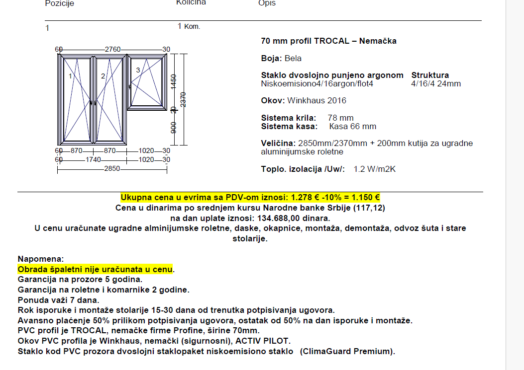

Rehau
Rehau model 70mm, pvc stolarija je sa pet komora u beloj boji,staklo dvoslojno - niskoemisiono/argon/float
Jednokrilni prozor 94*154 visina sa roletnom 1kom.cena 350ex2=700e
Dvokrilna balkonska vrata sa T prečkom 190*240 visina sa roletnom 1kom.cena 960e
Dvokrilna balkonska vrata sa T prečkom 190*220 visina 1kom.cena 710e
Cene su sa montažom.
Jednokrilni prozor 94*134 visina 1kom cena 260ex2=520e
ELIT STOLARIJA
sa roletnama
bez roletni
6 komora ugradna dubina 76mm okov Roto stakla troslojna nisko emisiona ispunjena argonom, boja bela, alu roletne, okapnice i potprozorske daske na prozorima
Garancija na profile 10god
Garancija na okov 5god
Garancija na stakla 3god

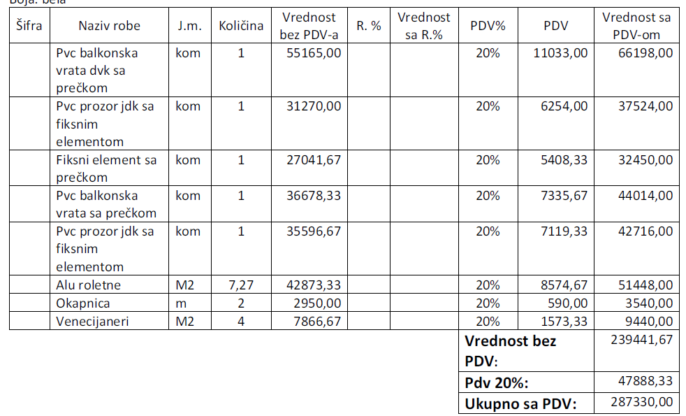

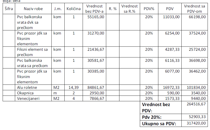

Da li
neko moze da mi
objasni ovu veliku razliku u ceni medju firmama. Isti profil sve isto bude za dva prozora i 400 eura jeftinije za sta mogu da ugradim roletne za tu razliku. I da li
imate iskustva sa firmom Danito? Od 10 firmi koje sam kontaktirala takva je situacija razumem neku manju razliku u ceni al
po prozoru bude i 200 e pa me zanima da li su ovi skuplji bolje firme rade nesto bolje ili jednostavno hoce samo da “oderu”. Sad mi je to malo nejasno. Sta vi kazete @deka u akciji ?

Pozdrav Deki i ostalima, ako može pomoć...
Koja je razlika između PVC i aluminijumskih vođica za roletne i komarnike? Koje su bolje? Imamo ponudu za gealan 8000 sa PVC vođicama, cijene 3700e, i ponudu za Veka 4700e. Šta se bolje pokazalo i cijena nam nije od značaja koliko kvalitet? Hvala unaprijed
Na celokupnoj roletni samo eventualno kutija i to kada je unutrašnja, može da bude pvc. Sve ostalo bi trebalo i moralo da bude od aluminijuma.
Tolika razlika između ove dve ponude je neka greška. Neka provere, jer bi max trebalo da bude 10 %razlike.
Ponude smo dobili od dvije različite firme... tolika je razlika.. A vođica (kutija) po kojoj klize roletna i komarnik treba da bude od aluminijuma?
Da, SVE treba da bude od aluminijuma, osim eventualno same kutije kada je unutrašnja, kao što sam Vam i napisao.
