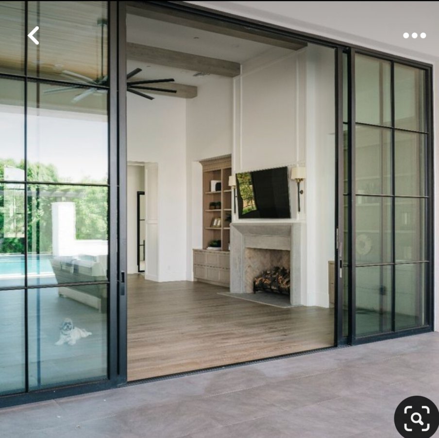

Vezano za balkonska vrata sa tim lajsnama, želim klizna vrata kao na slici. Otvor je širine 360cm, visine 220cm. Da li je praktičnije i bolje da to budu 4 krila širine po 90cm, s tim da krajnja krila budu fiksna, a dva unutrašnja da budu klizna svako na svoju stranu? Lajsne sam videla samo na slici, ne mogu da procenim da li se za ovakav izgled rade te u staklu ili je ovo samo ukras spolja. Ili da budu 3 krila, jedno fiksno a dva da idu iza njega?
Hvala Deko na pomoći, tražiću električne.
Pogledajte prilog 185755
Ne znam zašto sam pomislio da mislite na obična balkonska vrata iliti veći prozor.
Ovo je sasvim druga priča, i moraćete da vidite sa proizvođačima stolarije šta Vam i kako preporučuju, šta umeju i mogu da naprave.
Nisam baš siguran da mogu da izvedu ovo sa slike, a nisam ni siguran da Vi to uopšte želite.
