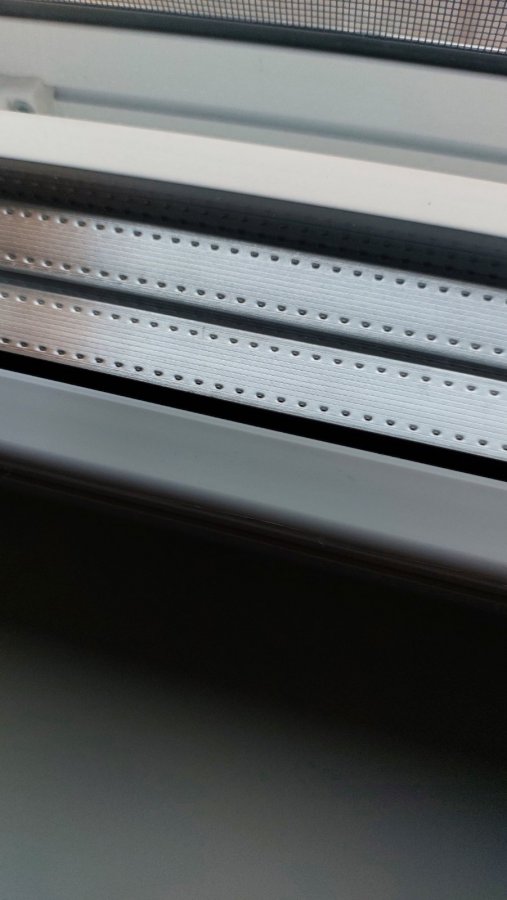

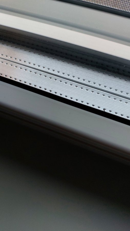

Drugo pitanje koje me muči je kako da proverim debljinu stakala? Ponuda je bila Pamplex 6+12+4+16+4. Šaljem vam fotografije u prilogu da pogledate. Meni ne deluje da srednje staklo ima 4mm niti da je razmak na jednom mestu 12mm, a na drugom 16mm. Deluju isto. Što se tiče srednjeg stakla, na nekim mestima je razmak uži, a negde širi (pogledati fotografije). Postoji li mogućnost uopšte da se izvrši provera da li su stavljena ta stakla i da li je nakon otvaranja zbog lajsni narušen kvalitet ispune između stakala? Nadam se da nisu previše glupa pitanja.
Pogledajte prilog 184156Pogledajte prilog 184157
Na žalost, sumnje su opravdane.
Debljina lajsni izgleda isto.
Verovatno ne postoji srednje staklo. To možete proveriti tako što ispred stakla upalite upaljač. Ako u staklu imate 3 odraza plamena, onda je dobro.
Sam kvalitet stakla može samo staklar ili profesionalac sa specifičnim uređajem da vam proveri.
Ovo što su uradili tokom ugradnje sa staklom i skidanjem lajsni, nije normalno a čini mi se i teško izvodljivo. Staklopaket kada se napravi može da bude vruć da ne može da se pipne, lepljiv je da ne može da se uhvati pa mora da odstoji do 24 sata.
Teško da za tako kratko vreme može da se ili ubaci gas argon ili da se napravi vakuum, a sve ovo nema šanse sa otvaranjem starih stakala.
Hvala na odgovoru i savetu. Probao sam ovo sa upaljačem, na prozoru sa 2 stakla se vide 2 odraza, a na prozoru sa 3 stakla se vidi 3 odraza. Jedino mi nije jasno kako negde ima malo prostora između lajsni, a negde više. Neverovatno mi je da staklo od 4mm stane u onaj mali prostor. I to kad su ponovo spajali stakla, negde lajsne nisu u liniji, beže jedna od druge. Ima li uopšte svrhe da reklamiram? Da li to mnogo utiče na termo i zvučne sposobnosti staklopaketa?
A kako se proverava da li su stakla sa argonom? I da li argon utice na zvucnu izolaciju u staklopaketu?
@MSD malo pojašnjenje, da li kada spominjete lajsnu mislite na distancer u staklopaketu ili na lajsnu na prozoru?
Meni lajsne na prozoru izgledaju iste debljine ali i staklo na drugoj slici nije isto.
Druga slika - ako dobro vidim tamo su spojena dva distancera od 16mm za dvoslojno staklo. Zašto?
Rastavljanje staklopaketa bez da se ne ošteti ni jedan unutrašnji premaz (najčešći low-e) je malo verovatno.
Ako su i uspeli moraju novi distanceri da se stavljaju. Kako drugačije da ga napune argonom. Čep je obično u ćošku.
Ako staklopaket nije dobro zaliven sa strana moće da dođe do curenja gasa i kondenzacije u istom. Neravno postavljeni distanceri su samo estetika, ali i za to postoji tolerancija koliko je dozvoljeno. Ako je previše izbačen, reklamirajete.
Da li su bile nalepnice na staklima koje staklarija postavlja gde se vide svi podaci o staklu i ko ga je napravio?
