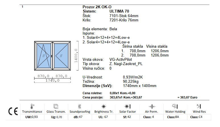

Za @deka u akciji jedno pitanje, ali i za ostale...da li se ovo smatra dobrom ponudom s obzirom da sam "tanka" sa budzetom a nazalost stari drveni prozori ne mogu da se repariraju na zadovoljavajuc nacin da bi dihtovali i strasno su rastimovani, i primorana sam da kupim nove ili da bar delom zamenim stare. U pitanju su Baufen prozori sa 6 komora, troslojni, sa Winkhaus active-pilot okovima.
Razmisljam se izmedju njih i Decco prozora, ali oni nemaju adekvatne velicine prozora za jedno mesto u kuhinji, i na taj prozor bi trebalo da se ceka mesec dana, cene su slicne, samo je Decco sa dvoslojnim staklom, dok je ovaj sa troslojnim, takodje ovaj ponudjac je poznatiji po boljoj ugradnji nego ovaj koji prodaje Decco prozore. Da li da pristanem na ovu ponudu, s tim sto tu nije obuhvacena demontaza starih prozora niti aksesoar tj. lajsne, a takodje ni spaletne? Za koliko to moze da poveca ukupan rashod otprilike, ako znate?
Puno hvala unapred.
Puno hvala unapred.
Pogledajte prilog 176806
Poštovana, ova ponuda je korektna. Baufen je, po meni, na sličnom nivou kao i Decco.
Ne znam da li imate samo ovaj jedan prozor ili ih ima više?
Najbolje je da detaljno pitate i jedne i druge šta podrazumeva cena. Uglavnom je u cenu uračunato skidanje i odnošenje starih prozora. Kakve lajsne su u pitanju? Špaletnama se uglavnom bavi moler koji Vam to popravlja i kreči. Veoma su važne spoljne okapnice! To mora da uđe u ponudu i da se uradi odmah.
Hvala Deko! Mislila sam ustvari na one potprozorske daske, a ne na lajsne. Da, spaletne sada vecina kako vidim to ne radi pri ugradnji, moja tetka kaze da kod nje jesu, ali to je bilo odavno. Ja ne znam sta su okapnice, ako mozete da mi pojasnite sta je to i zasto je vazno da se bas odmah stavi, za sada sam mislila samo neke prozore da promenim u dnevnoj sobi, kuhinji i spavacoj, kao i ulazna vrata, a kasnije da se bavim roletnama.
Evo sta pise u ponudi da ulazi u cenu:
Screenshot 2023-10-16 at 23-21-22 Oznaka poz - S161023-13  Baufen Ultima 70 3 stakla-1 pdf.png
