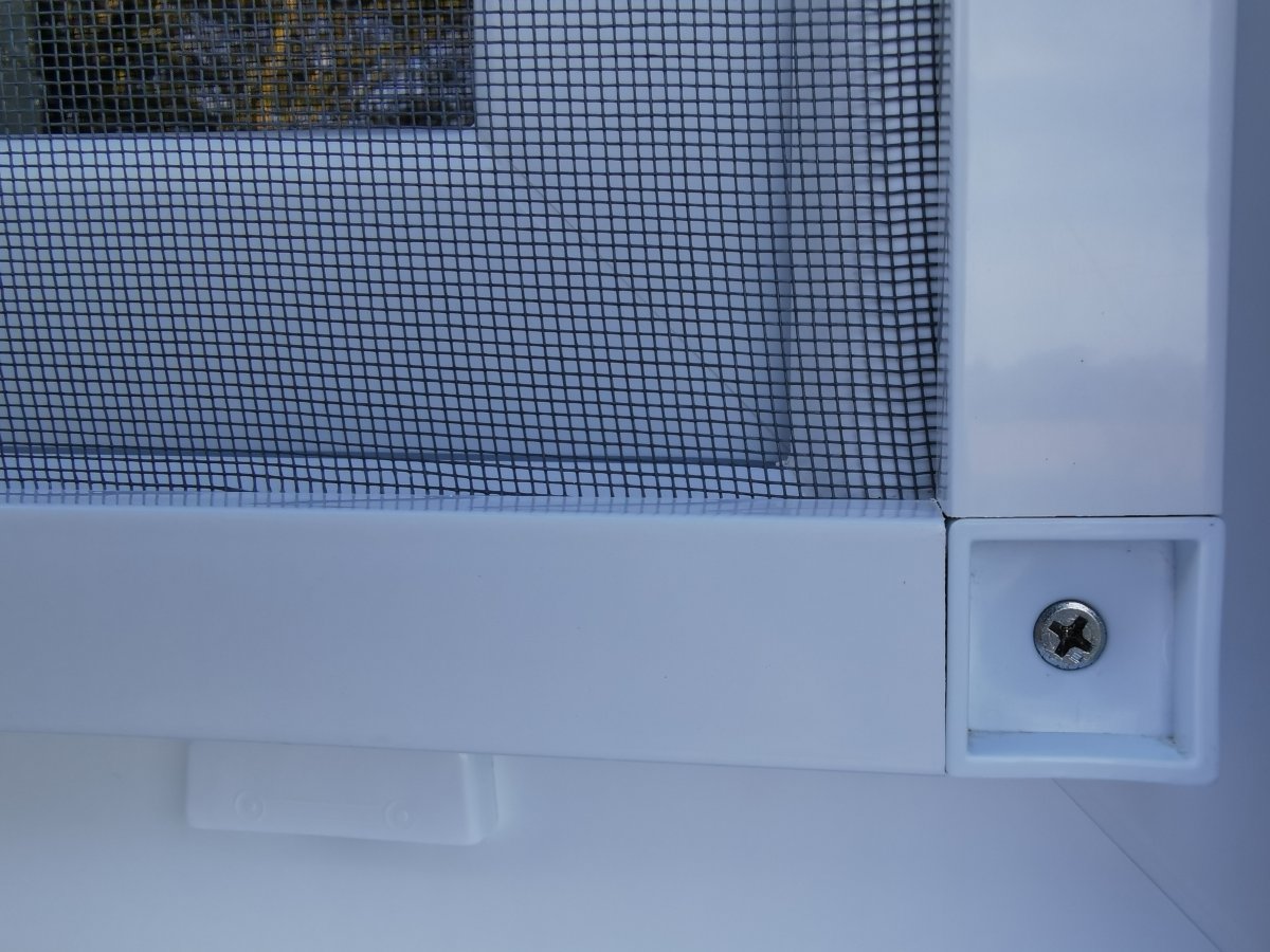

Gde mogu da se kupe čepovi (vijka) za fiksni komarnik dimenzija 2 x 2 x 0,5 cm
