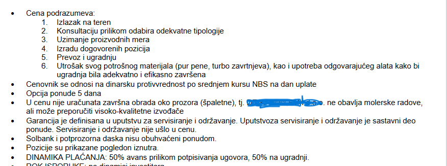

Evo sta pise u ponudi da ulazi u cenu:
Pogledajte prilog 176820
Deko, i jos me interesuje sta to znaci da servisiranje i odrzavanje nije uslo
