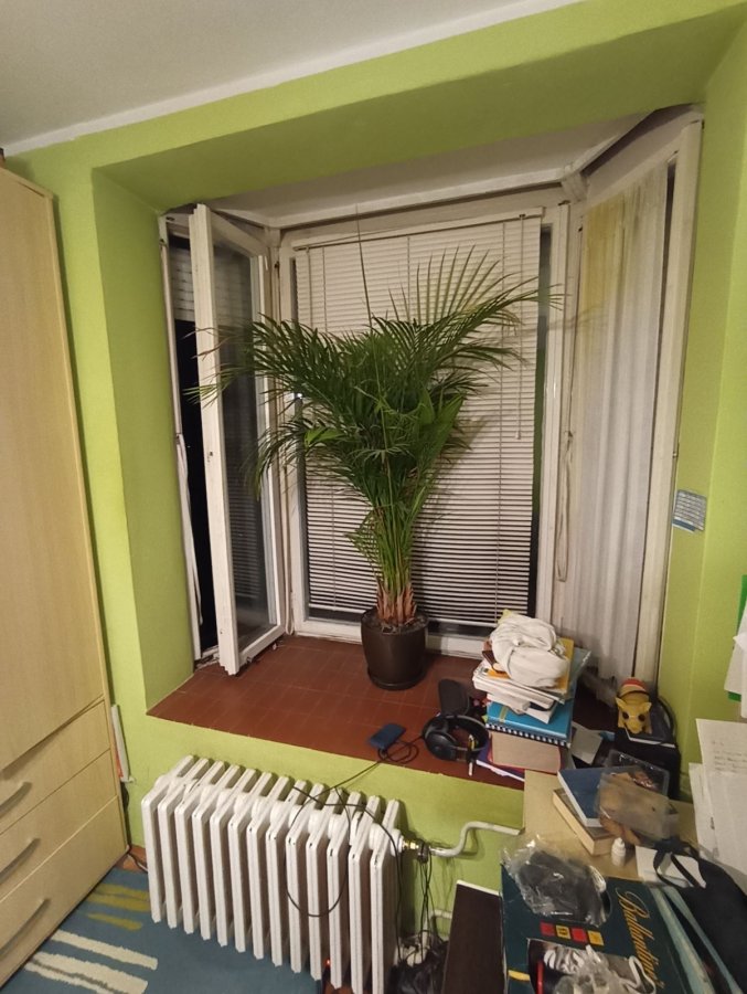

2. U maloj sobi imam drveni prozor 123 (Š) x 190 (V) i sa obe strane pod uglom otprilike 45 stepeni ka unutra nastavljaju se prozori dimenzije 47 (Š) x 190 (V), gde je staklo na njima širine 31 cm. Skoro svi ponuđači kažu da bi kod izrade PVC prozora staklo bilo mnogo manje širine ...oko 20-tak cm maksimalno. Koje bi bilo rešenje da staklo na ova dva "manja" prozora zadrži širinu što bliže originalnoj od 31cm?
Skicu prozora prilažem

Poštovani, situacija sa dimenzijama je veoma izazovna i nezgodna. Da li su Vam sva krila otvarajuća - i ona od 75 cm širine, pored tih velikih koje ste napomenuli? Istina jeste da će većina proizvođača da odbije ovako nešto jer ni proizvođači okova kao i pvc profila neće dati garanciju za takav prozor. I ovi koji bi radili po starim merama, moraće nešto da zbudže da Vam to naprave i da radi koliko toliko, ali sumnjam da će bilo ko da da garanciju. Po meni, treba smanjiti prozor na račun ovog drugog dela od 75.
Isto pitanje je da li na ovoj poziciji sa dva dela pod uglom su ti delovi otvarajući ili fiksni. Ako su fiksni, štok će oduzeti od ukupne širine oko 13 do 15 cm, ostalo će biti staklo. Ako je otvarajuće (ne vidim poseban razlog za to), onda će dva puta štok i krilo oduzeti oko 25 cm +/-, i ostaće oko 20 cm za staklo.
Naravno da možete insistirati da se uradi po starom, ali su materijali bitno različiti. Stari prozori su sigurno u nekom tvrdom drvetu, dok je pvc manje čvrst i jak, na žalost.

Što se tiče većeg prozora sa dva manja krila pod uglom sa svake strane, dao sam sliku. Radi se o jednoj vrsti " kibic fenstera". Sva krila se otvaraju, s tim da se veliko krilo vrlo retko otvara a dva manja vrlo često . Za ta dva manja koji su širine 47 cm sa staklom širine 31 cm bi voleo da staklo bude negde blizu 25 do 30 cm ali izgleda da će to biti teže ostvarivo zbog širine PVC profila i plašim se da nedobijem krila koja će više ličiti na "puškarnice". Da li bi za tu priču pomogao ALU profil ili neko drugo rešenje ili da se pomirim sa drastičnim smanjenjem širine stakla?

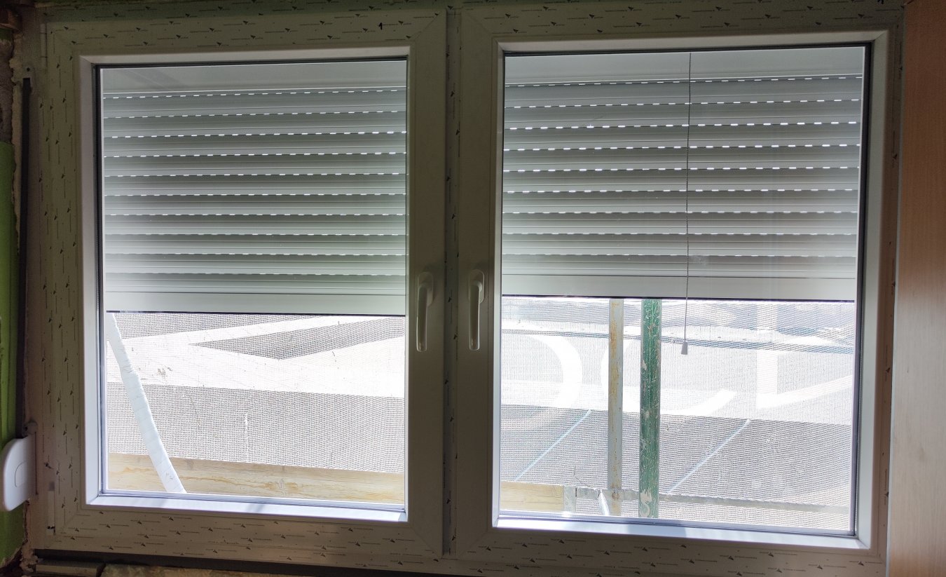

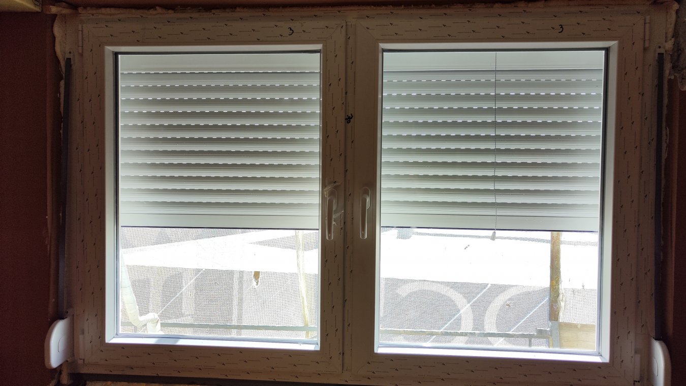

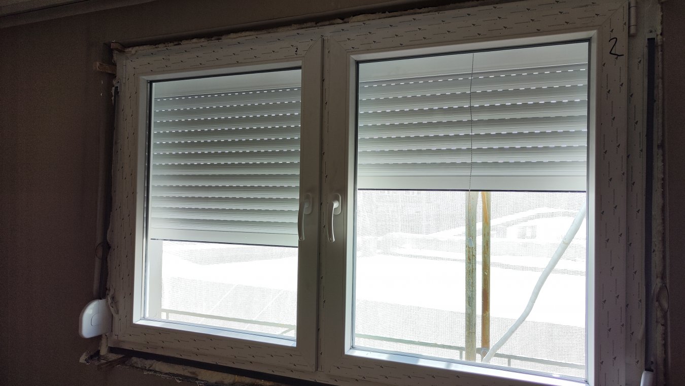

Evo i ja da javim nase iskustvo sa ugradnjom 5 pvc profila sa roletnama i komarnicima, mozda nekom bude o koristi.
Nakon sto sam precesljao forum uzduz i popreko, poslao sam zahtev za ponudu na mejlove 16 firmi u Beogradu. Dobio odgovor od 11 njih.
Ubacili smo manje vise sve preporucene firme sa foruma u mejling listu i cekali ponude.
I stvarno se ispostavilo na kraju da je i najbrzi odgovor za ponudu bio i najbolji.
Sat vremena nakon inicijalnog mejla smo dobili ponudu od Janjic Stolarije koja je ovde hvaljena par puta.
Nakon toga su stizale i druge, i neverovatno je to da sto im je vise trebalo vremena da odgovore to su bile skuplje ponude za nasu konfiguraciju (5 pvc prozora, komerling ramovi + roletne + komarnici).
Kad sam sumirao sve ponude, odlucili smo se za Janjice jer su imali najbolju ponudu i nisu trazili nista avansno.
I evo pre 2 dana su zavrsili ugradnju, i zaista moram da pohvalim Momira i momke za ispostovan rok u dan i brzu realizaciju. Momci su i odneli staru stolariju i sut bez ikakve dodatne naplate.
Iako smo stavljali dvoslojne profile + argon, rezultat u odnosu na nase matore drvene prozore je zaista neuporediv. Tako da eto preporuka od nas za one kojima treba nesto slicno.
A nama ostaje da resimo jos spaletne i da zatvaramo poglavlje.
Evo i par fotki...
