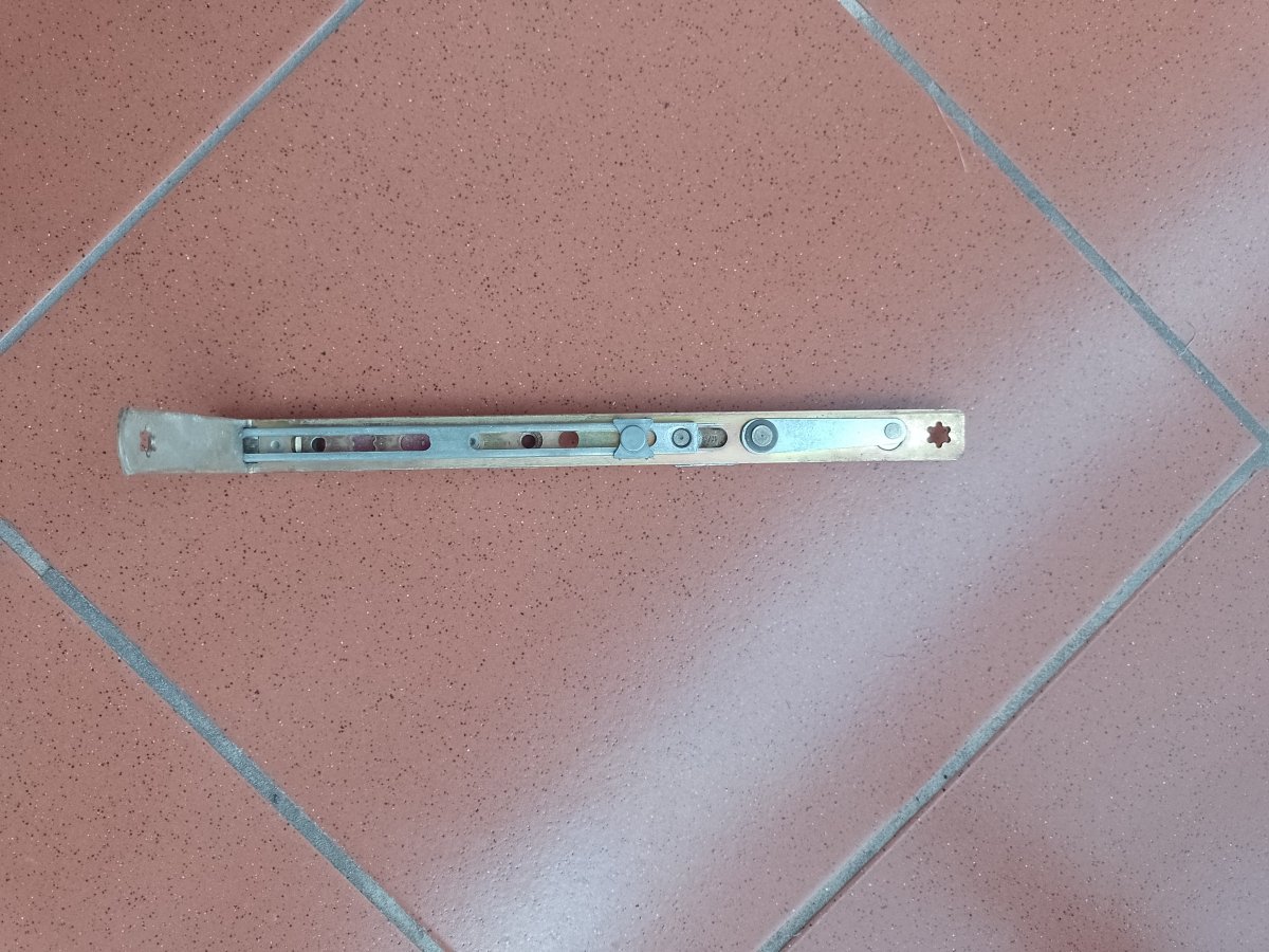

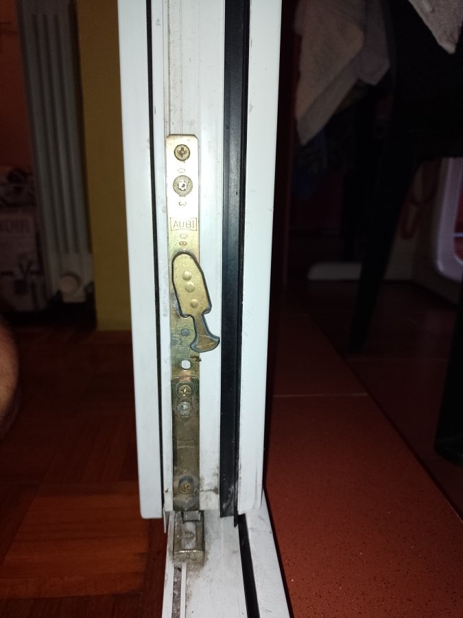

Pozdrav svima, i ako može pomoć tj. savet. Pokvario mi se okov na terasnim vratima i nemam predstavu gde da nađem nov da kupim. Tražio sam na 2-3 mesta i prodavci vrte glavom iz komentar "to se nekada pravilo...". Okov je AUBI i šaljem u prilogu slike. Zahvaljujem unapred na pomoći.
Pogledajte prilog 178530Pogledajte prilog 178532

Možda nemaju identično, ali da je ispravno i da radi. AUBI se ne proizvodi duže vreme.

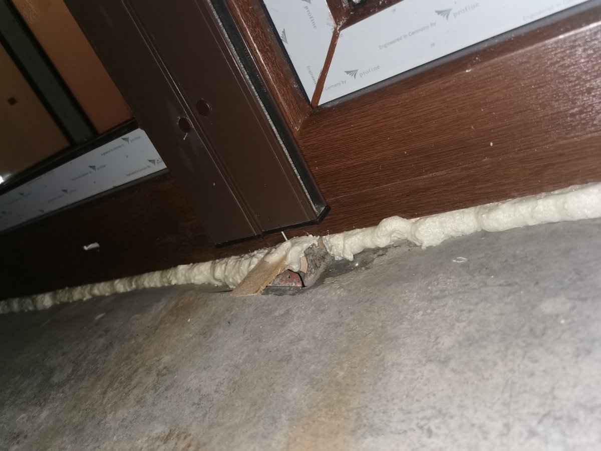

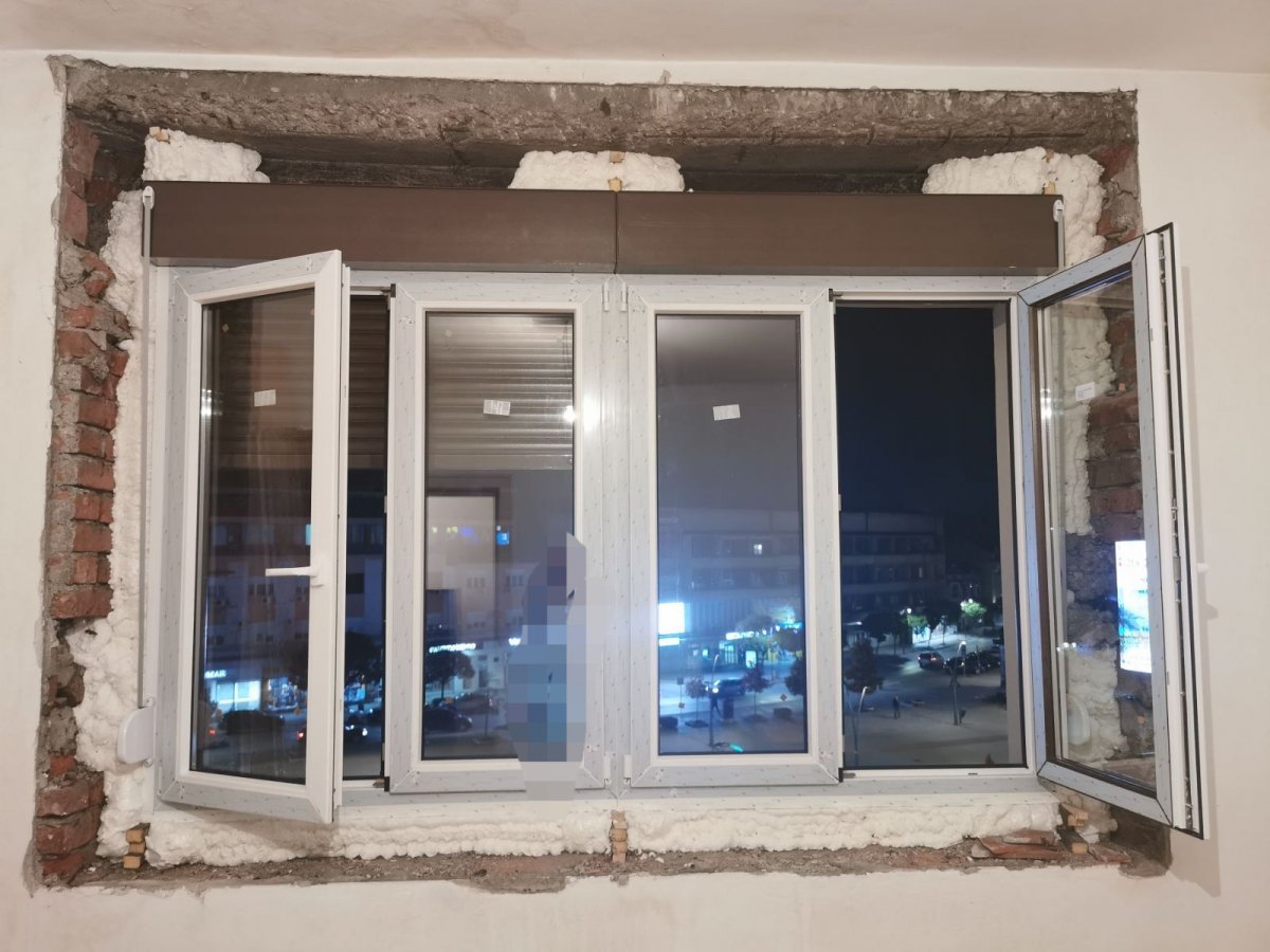

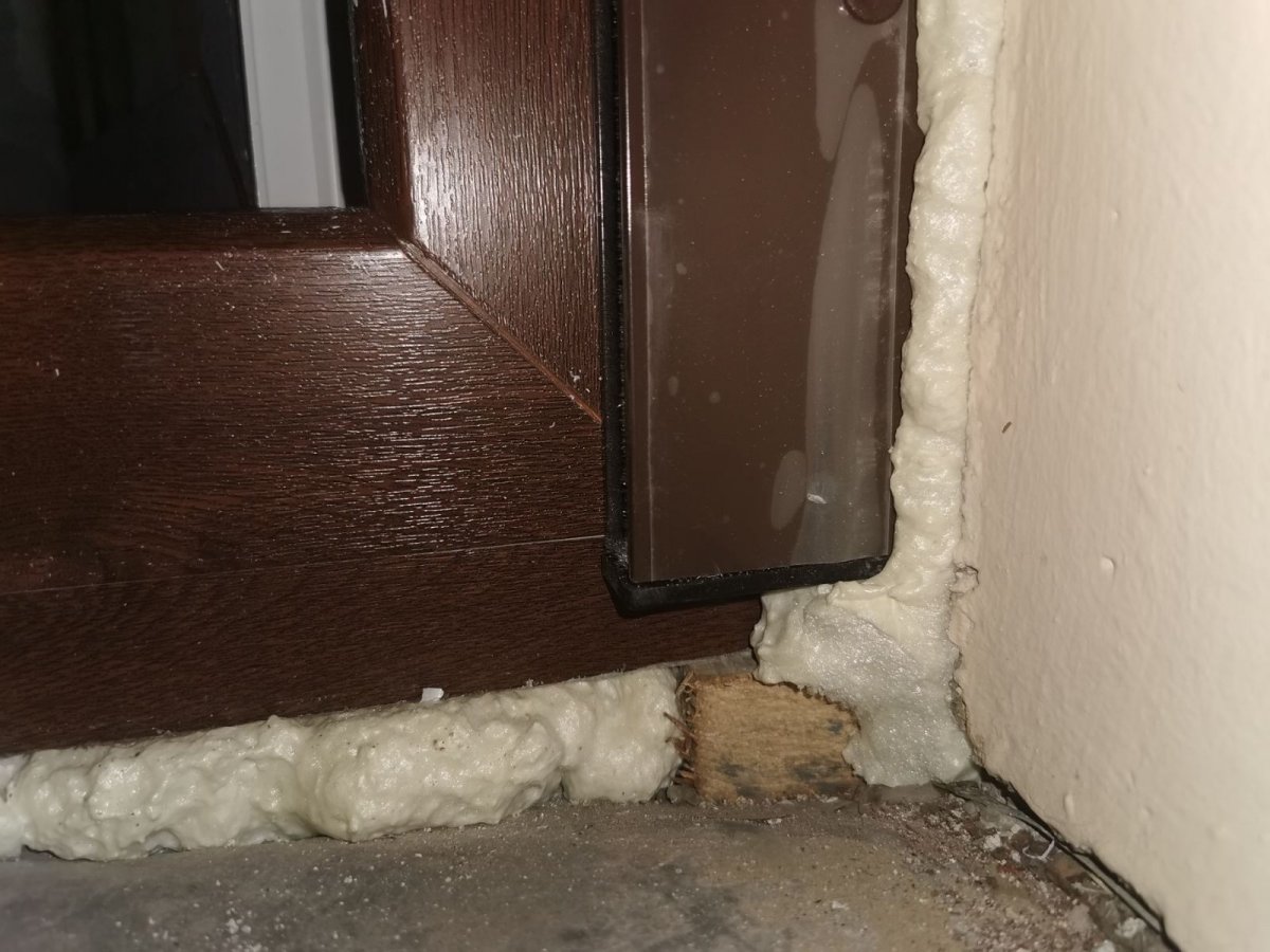

Pozdrav svima. Pre dva dana mi je ugrađen prozor u stanu. Zamenjen je stari drveni prozor koji je imao masivni štok sa pvc prozorom. Ostao je popriličan prostor do zidova koji su majstori samo popunili pur penom. Nije urađeno nikakvo učvršćivanje prozora za zid. Prozor je podignut na gore tako da je došao iznad postojeće okapnice. Kada su postavljali drvene klinove naslonili su ih na postojeću okapnicu i time je daformisali pa se dobio kontra nagib ka prozoru. Potrebno mi je mišljenje iskusnih šta raditi dalje.

Pogledajte prilog 178592Pogledajte prilog 178593Pogledajte prilog 178594
Prvo, ne dati im pare.
Ovo je katastrofa kako neko ume da z***ere.
Obavezni su turbo vijci kojima se pričvrsti prozor za špaletnu/zid. Po 3 na vertikalu i po 2 minimum na horizontalu svakog prozora. Pur pena nije dovoljna.
Morali su isto tako da prišrafe na par mesta jedan prozor za drugi.
Trebali su da skinu staru okapnicu pre montaže, a posle da ugrade novu (ako je tako dogovoreno, a trebalo je). Kontra nagib NIKAKO nije dobar, jer će svu vodu da podvlači ispod prozora u zid ispod , i zid će biti natopljen i truliće. A iznutra će da budu fleke i cureće na parket i trebaće mu dosta vremena da se isuši.
Ozbiljan stručnjak je ovde uzimao mere, kad je uspeo ovako nešto da napravi. Nije uzeo dobro mere i nije predvideo šta i kako treba raditi, pa je ispalo da puni rupe (delimično samo) sa kubik pur pene.

Firma je angažovana jer sam mislio da imaju dosta iskustva. U pitanju je Hram 032 iz Čačka. Do zida su ostale velike rupe jer je drveni prozor imao gurtne u štokovima (otvor u fasadi je po horizontali uži od otvora u zidu). Ono što mene brine je što ceo prozor stoji na 15cm pene i par dašcica. Takođe "stručnjak" je iz nepoznatog razloga podigao prozor iznad nivoa okapnice umesto da nasloni na nju. U planu je bila postavka nove okapnice. Da li se prozor nekako može fiksirati turbo vijcima za zid imajući u vidu veliko rastojanje od istog?
Inače, isplaćeno je 50% iznosa i ostatak mi ne pada na pamet dok se posao na odradi kako treba. Samo pokušavam da skontam najpraktičnije rešenje. Još jedna inf. tražen je prozor braon spolja, unutra bela a isporučili su braon kutiju koju nakon reklamacije planiraju da menjaju na licu mesta.

Taj dečko koji radi 13 godina u Hramu sigurno nije bio da uzme mere, nego neko drugi. O tome se i radi, da uzima mere neko ko baš i ne poznaje materiju.
Vertikalni poklopac od kutije će zameniti.
Nove spoljne okapnice moraju da se stave, pod hitno.
Prozori moraju da se ušrafe u špaletnu/zid, postoje šrafovi tj turbo vijci od 20tak cm.
Kad se sve ovo završi, moler će morati da iseče i obradi tu pur penu, zapuši rupe nekim izolacionim materijalom baš, baš, pa onda da nabacuje malter ili građevinski lepak, mrežice, ivice i sve ono što mora da bi se sve to završilo lepo i kako treba.

Planirali su da zamene i deo kutije sa donje strane pošto se i tu vidi braon boja. Nisam samo siguran da li se to može kvalitetno zameniti na licu mesta, ili je bolje zadrzati ovako kako je na uštrb estetike.
Okapnicu su planirali da postave novu preko ove stare i da naprave pad, samo ne znam kako se može popuniti prostor između dve okapnice ili da tražim da se prozor spusti par cm. i da se demontira stara okapnica.
Da li da trazim da mi povade drvene klinove i ispune penom pošto je jedan klin izašao napolje na postojeću okapnicu, ali tada bi prozor stajao samo na pur peni ili da postave ispod prozora neke profilie i da ušrafe turbo vijke.
Može li se ušrafiti kutija roletne za betonsku gredu imajući u vidu daljinu iste.
Dakle osnovna dilema da li čupati kompletno prozor i ponovo montirati kako bi se spustio par cm ili probati da se u ovom stanju što bolje fiksira pa da se spolja rešava pad limom i nekom ispunom.
Najbolje da skinu prozor, jer je lako iseći pur penu.
A onda lakše može sve da se odradi šta treba.

Premerio sam rastojanje do zida sa okvirom prozora je u najboljem slučaju 17cm. Pretpostavljam da je 20cm turbo vijak prekratak za ovaj slučaj. Da li se mogu ušrafiti neki profili za zid pa da se onda u njih ušrafi prozor?
Postoji svašta nešto.
Ali, bolje da ja ovde ne razrađujem šta bi bilo kad bi bilo, već da dođu pravi majstori i da reše stvar.
