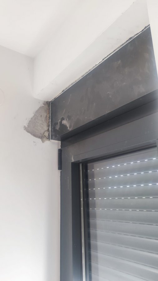

Da, vertikalni poklopac moze da se otvori, ali obicno u jednom ili nekad u oba coska malter prelazi nekoliko milimetara pa mora da se obije. Katastrofa. Taj detalj mi nije padao na pamet da proveram u toku primopredaje, a ni ostalima. Situacija je ista u svim stanovima. Zapravo se meni vec desio problem sa jednom roletnom i morali smo da obijemo malo maltera da bi otvorili kutiju. Ali ja tad nisam bio u stanu pa nemam pojma da li je kutija iznutra izolovana ili ne. A ne bih da lupam zidove samo zbog toga. Dakle u slucaju problema mora se obiti malter i onda otvoriti kutija. Onda mi je jednostavnije obloziti plutom i zatvoriti te kutije. Problem je samo u spavacoj sobi koja je okrenuta ka Bulevaru kralja Aleksandra, ostale prozore necu dirati.
Dakle prvo obloziti kutije plutom, prefarbati itd pa onda zameniti staklo paket. Sa fotografije mi deluje da profil ima dovoljno mesta za 40mm staklopaketa, ali cemo proveriti.
PozdravPogledajte prilog 169071
