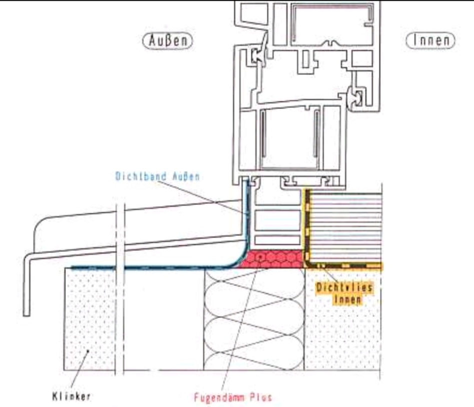

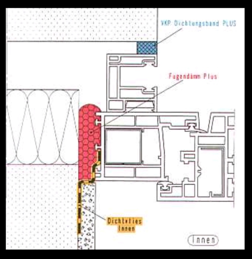

A traku oko prozora spolja i unutra u srb niko ne stavlja oni u austriji mora su blesavi kad to rade
Da, to je tkzv RAL montaža. Tu ima nekoliko različitih traka - vodonepropusnih, paropropusnih, univerzalnih za spolja i iznutra, dilatacionih, ekspandirajućih, itd.
Sve su to lepo smislili Nemci (RAL Institute, IFT ROSENHEIM Institute, razne hemijske firme) ali prvenstveno za nove zgrade i novogradnju. Što zbog drugačije gradnje, drugačijih materijala, termomostova, nekad davno RAL ugradnja nije ni mogla da se primeni. Već 10, 15 godina ovo postoji i kod nas, ali se retko koristi.
Ako je u pitanju novogradnja, velika većina investitora gleda da prođe što jeftinije, arhitekte i razni inženjeri ni ne znaju da ovo postoji i kako se koristi, jedno veliko neznanje i sramota.
Ako je u pitanju zamena starih prozora, kada se izčupaju i izvade stari prozori, mora da se špaletna dovede u stanje kao na ovom klipu, da bude ravna, bez grbina i rupa, bez prašine i šuta. Da bi se to ostvarilo, mora da prođe minimum dva dana kako bi se sve uradilo, osušilo, pripremilo. Mislim da ne postoji varijanta da stan ili kuća budu bez prozora dva /tri dana kako bi se sve uradilo kako treba.
Na žalost, mi iz branše znamo odlično za sve ovo, ali tržište diktira svoje uslove.

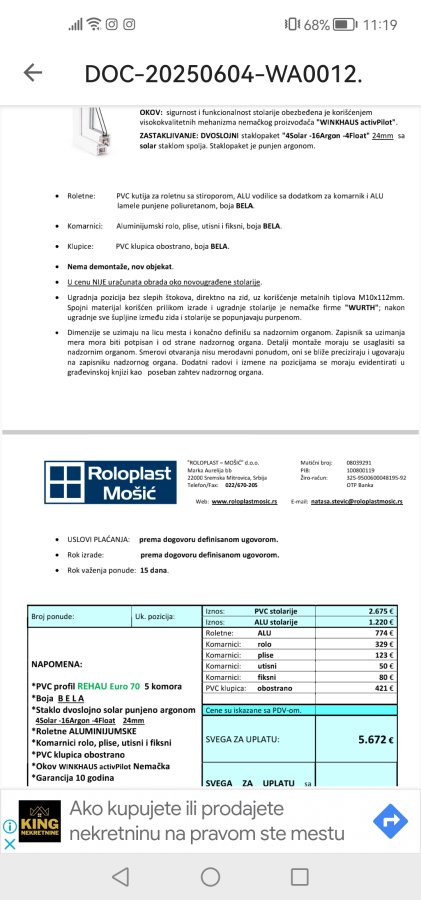

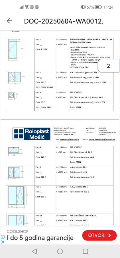

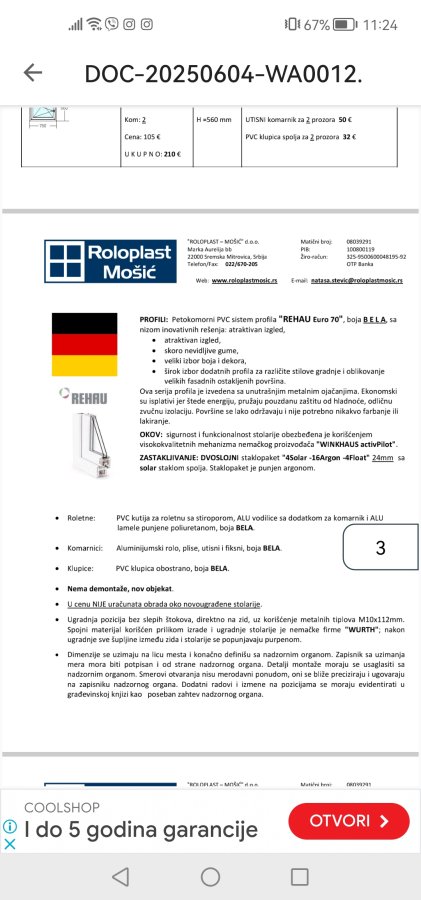

Pozdrav svima. Od firme Mosic sam dobio ponudu za kompletnu pvc stolariju na novoizgradjenoj kuci. U ponudi su alu ulazna vrata, ostalo je sve pvc, balkonska vrata su na klasično otvaranje na kvaku, gde se krilo otvara. Interesuje me iskustvo drugih ljudi sa samom ponudom i firmom. Hvala.
Hvala @deka na odgovoru
Moze neki predlog za koji model okov i staklo? Hvala
Što se sistema profila tiče, ETEM mislim da je serija E75, ALUMINCO ne znam tačno kako se zove serija, ALUMIL S650, FEAL mislim da se zove nešto 120.
Okovi bilo koji proizvođač GU, ROTO, SIEGENIA, MACO, AGB.
Staklo zavisi šta želite i koliko maximum može da stane u gore pomenute profile. Mislim da svi mogu da drže troslojno staklo, ali morate da proverite sa proizvođačima.
Pozdrav svima. Od firme Mosic sam dobio ponudu za kompletnu pvc stolariju na novoizgradjenoj kuci. U ponudi su alu ulazna vrata, ostalo je sve pvc, balkonska vrata su na klasično otvaranje na kvaku, gde se krilo otvara. Interesuje me iskustvo drugih ljudi sa samom ponudom i firmom. Hvala. Pogledajte prilog 240653Pogledajte prilog 240654Pogledajte prilog 240655
Samo ću da iskomentarišem materijale.
PVC profil, okov i staklo dosta bazično, osnovno, ekonomično.
Alu vrata su ok.
Firmu i cene neka komentariše neko ko je sa njima imao posla.
Alu vrata su ok.

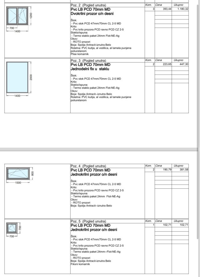

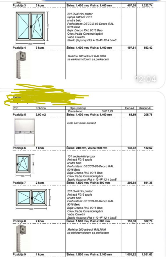

Pozdrav, interesuje me kako se pokazao okov Vabis sigurnosni? Imam ponudu za pvc prozor a cuo sam da se nije bas lepo pokazao. Hvala unapred
Sta mislite o ovim ponudama?
Hvala unapred
    263,2 KB · Pregleda: 95
    79,3 KB · Pregleda: 124
    82,1 KB · Pregleda: 100
