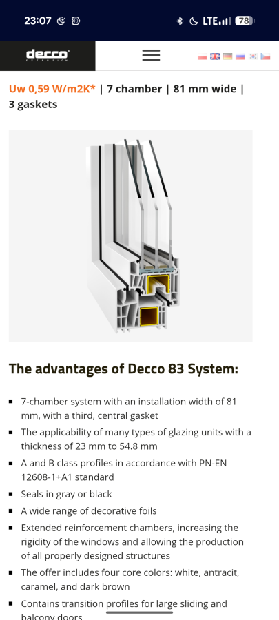

Hvala @deka u akciji na odgovoru. Ti okovi mogu da drže i treće staklo bez problema? Jer rečeno mi je jednom da kao treće staklo povećava dosta težinu krila, pa ako okovi ili profil nisu dobri može da se desi da popusti. Decco 83 na papiru deluje baš ok. Jedan prodavac ga je poredio sa deceuninck 84 i da je rešenje srednje gume bolje urađeno.
Onaj slabiji, ekonomični DECCO (ne znam tačno oznaku, ali je bez srednjeg dihtunga) možda i ne bih preporučio, ali je ovaj ok.
Tako je, treće staklo povećava težinu krila za oko 50 %. Okovi su sertifikovani i atestirani na 130 kg u jačoj, boljoj verziji. Skoro je nemoguće da imate problem sa težinom krila, tek ako je krilo veće od 2 m2.

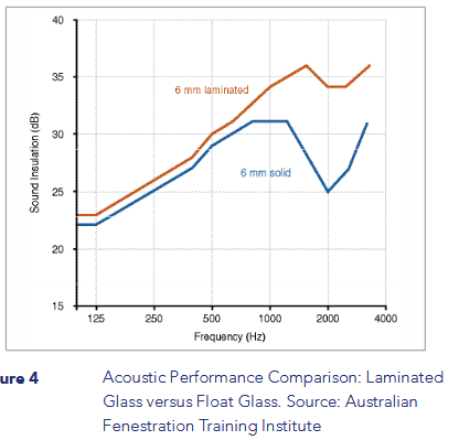

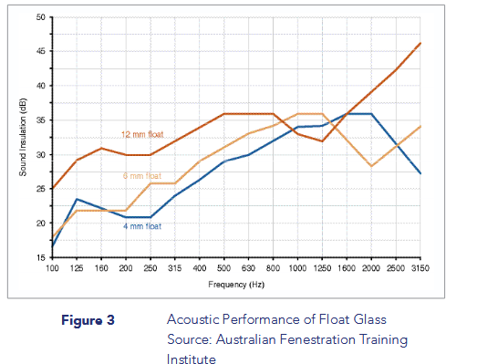

Citajuci o efektima stakla protiv buke nasao sam da je neko istrazivanje naslo da je 6mm laminirano bolje od obicnog 6mm, prilazem sliku. Sustinski sve sto je Deka rekao je tacno i tako treba uraditi. /
At the lower frequencies, 12 mm glass is much more effective than 6 mm or 4 mm while there is little difference at the higher frequencies. Where the noise problem is traffic and other low frequency noises, a thicker glass will provide the most benefit. In Figure 3, the graph lines rise and then suddenly dip. This happens when the glass vibrates in unison with the frequency of the sound. This is called the ‘coincidence Laminated glass performs slightly better than monolithic glass of the same thickness, especially at higher frequencies. In Figure 4,
the graph compares 6 mm laminated glass with 6 mm float glass. Note the coincidence dip in the float glass at 2000 Hz compared with a smaller dip for the laminated glass.
Ovo je bilo malo opsirno, analysis paralysis , ali moralo je .

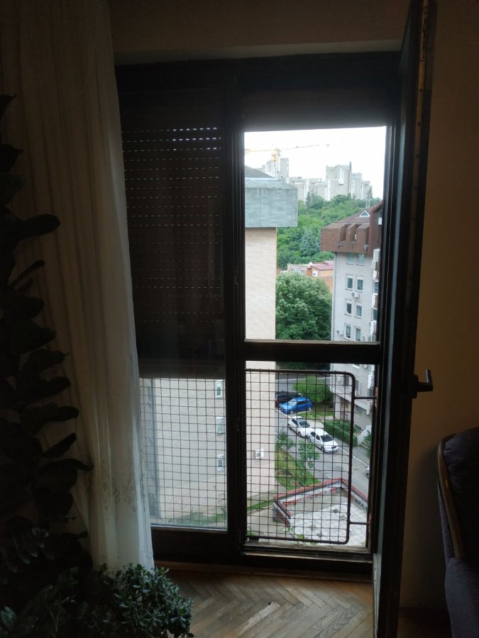

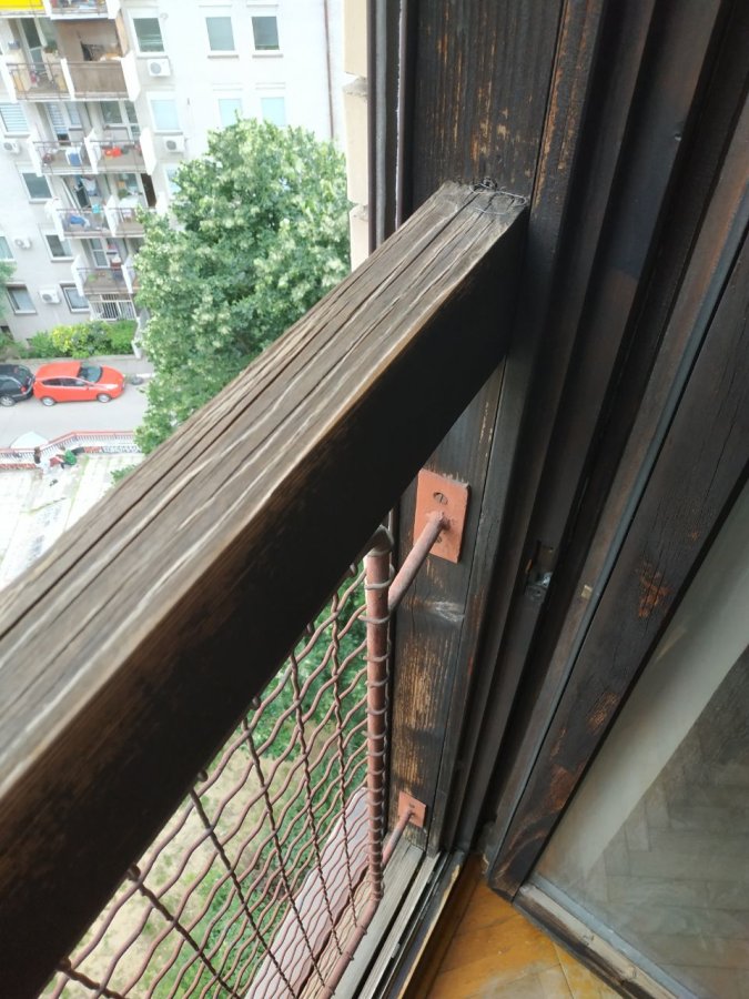

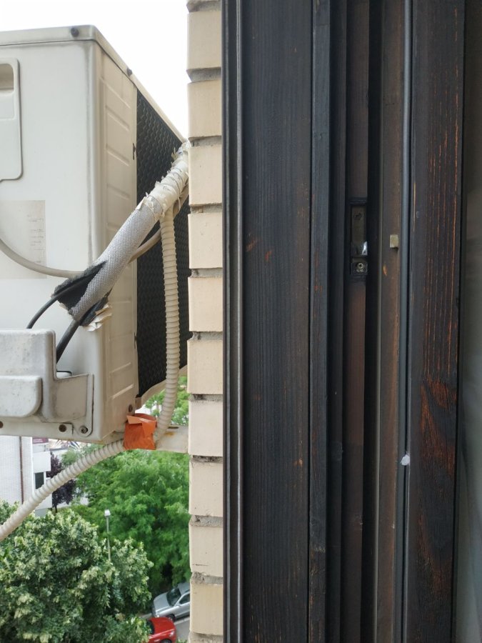

Zgrada izgradjena 90te, beton i fasadna cigla, debljine 29cm, 5 sprat, centralno bez podesavanja potrosnje, jugozapad i zapad, jaki naleti vetra, soba na uglu zgrade hladnija zimi nego ostale, tu je fasadna ispucala sigurno. Stolarija drvena, 2 jednokrilna prozora 134x87cm u 1 sobi, dvokrilna terasna balkonska 230x140 na francuskom balkonu i balkonska dupla terasna vrata sa fiksnim delom, sveukupno 230*194, terasa je oko 420x150. Drvene zaluzine sve otpale, postavljene neke rucne spoljne roletne plasticne, izbuseni profili za kanap pa i tu dodatno produvava. Nedoumice:
1) Kako da resim skidanje ograde i stavljanje novih vrata na fr balkonu, ostacu bez ograde, pa moram naknadno da porucim ogradu? Ograda je pripojena drvenom stoku- slike u prilogu.
Sta da uradim, jel treba istovremeno da dodju majstori i za ogradu i prozor pa da sve ugrade odjednom zajedno. Ostaje pitanje i kako preko ograde posle da ugradim npr spoljnu vertikalnu tendu ili venecijaner, trebace valjda i da se srafi dole, bocne vodjice, zaluzinu sam isto mislio jel je tako bilo osnovno ali sad je tu klima na desnoj strani i to otpada.
2) Deko , samo jos 1 za staklopaket, za ovakvo stanje zgrade i stana, za buku prvenstveno, 2sloj sa 2 ili 3 dihtunga, il 3sloj, sve sa ili bez premiuma, pamplex obavezno.
3) zastita od sunca- ne bih sad nista, ali za prozore ALU zaluzine tj grilje-kapci, da li je to ok i ima li nekih dodatnih saveta kakav model, unutar st***, poseban okvir il da srafe u zid sarke? i ko radi kvalitetne u beogradu? vertikalna tenda je isto ok za letnji period, videcu, zavese imam za unutra. Na terasna balkonska cu postaviti garnisnu na plafon terase, jedno pola metra ispred vrata i staviti tenda platno kao zavesu u sirini vrata, a mozda neki sistem tende za kasnije. I ostaje francuski balkon sa ogradom, sta i kako tu uklopiti...
4) za komarnike cu videti, par godina unazad zaprasivanje radi posao, sve ostalo sto je receno na ovoj temi stoji, odmah alu okapnice, podprozorske kasnije, ral ako moze ako ne nista, profile necu najjeftinije, vec nesto za 20+god trajnosti
5) boju hocu braon , sta je jeftinije trenutno. spoljna alu obloga u boji ili akrikolor, drvo dekor folije necu.
Poštovani,
sve ovo što pišete i što imate pitanja i nedoumice je normalno.
Veliku većinu odgovora, predloga, sugestija ćete dobiti od proizvođača koji dođu na lice mesta da uzmu mere i snime situaciju.
Videćete i sami šta će vam reći, pa onda odlučite šta ćete i sa kim ćete.
Ako vam je buka najveći problem, i sami ste napisali varijante za dvoslojno i troslojno staklo. Treba videti ko će šta da vam ponudi.
Isto važi i za ograde, žaluzine, komarnike i sve ostalo.
Koliko razumem, dosta dobro znate šta hoćete, a šta nećete.
Tražite ponude.
