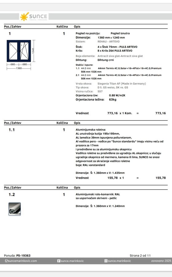

Šta mislite o ovim ponudama,da li je realno da cena PVC i ALU budu toliko slične?
Ovde je Rehau Artevo u antracit boji skuplji od aluminijuma Etem!
Sve, sve, ali ovo je stvarno nenormalno.
Potražite ponude i od drugih proizvođača, baš me interesuje.
PVC u boji bi trebalo da bude nešto jeftiniji od aluminijuma - 10 do 20 %.
Baš me je iznenadila cena. Na kraju je ukupna razlika između Rehau i ALU profila za celu kuću je oko 1000 e,sto i ja mislim da nije realno. S' tim sto što imam dva klizna sistema u kući i njih ću raditi sigurno u Alu profilu( konkertno u Suncu sam birala da mi urade specifikaciju u Elvial S560). Poslala sam upit i Profiplastu,oni u ponudi imaju isto Rehao Artevo i Alumil, pa ću uporediti.
Ako imate za preporuku jos neku firmu za stolariju. Poslala sam i Mondolinu ali su mi oni preskupi....

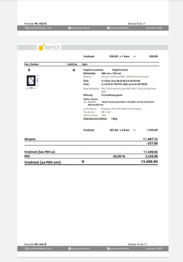

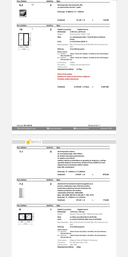

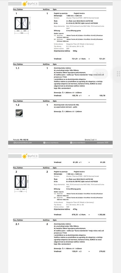

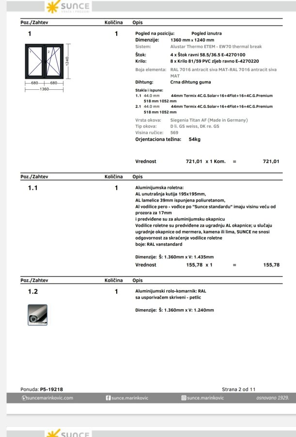

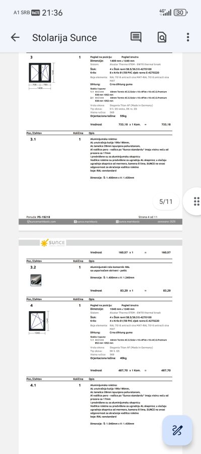

Ponuda za ALU od Profiplasta. Sta mislite?
  • 20250616_162511.pdf
    393,3 KB · Pregleda: 124
@deka u akciji
