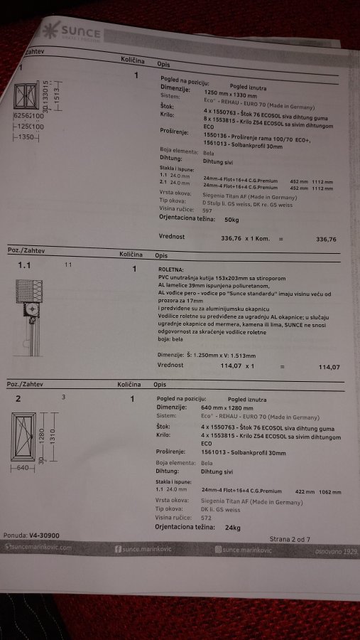

Dobar dan, vidim da ste izuzetno strucni, pa bih Vam postavila neka pitanja. Dobila sam ponudu za Rehau prozore, okov Siegenia. Staklo je dvoslojno 24mm-4Flot+16+4 Climaguard Premium. Da li je znatno smanjena svetlost na Climaguard Solar? Za prva stakla pise 80% svetlosne propustljivosti, a za Solar je 66%. Da li to cini stakla mnogo tamnijim? Da li ce nebo biti zagasito plavo? Izvinjavam se na debilnim potanjima, ali imam lep pogled i ne bih da ga ugusim. Shvatam da smanjuje toplotu, ali imam dilemu zbog tog premaza. Ako bih uzela Solar ne zelim da budu fotogrey stakla, ali sam potpuno na juznoj strani. Jos jedno pitanje...da li su bolje unutrasnje ili spoljne roletne? Unapred mnogo hvala.
Ovo staklo što vam nude je skroz u redu, nije zatamnjeno kao što je solar, a dobrih je karakteristika. I neće vam umanjiti lepotu pogleda.
Spoljne roletne su mnogo bolja varijanta od unutrašnjih, ako možete da birate.
Hvala neizmerno na brzom odgovoru. Dvoumim se da li da uzmem mozda troslojno staklo i time dodatno smanjim toplotu u letnjim mesecima? Ako nije bas neka razlika u ceni...izvinite sto Vas gnjavim
Pogledajte prilog 220498
Meni se svidja ovo za vodilice, jer meni je u dva slucaja dve razlicite firme ugradile krace vodilice i roletne pritom ne idu do okapnice i ostaje prostor tako da mije totapno zamracenje, niie strasno. Ali kad ne vode racuna o toj sitnici posle toliko rada sta reci. Vidim da imaju i CG premium sto smo vec diskutovali ovde da je problem nacinpo firmama. Dajte neka vam ostave nalepinice na staklima, mada meni se cini da ta firma to radi. Svakako napomenite.

Ja licno nisam primetila da mi je manja vrucina sa tri stakla letos bila. A ni toploje sada jer je svakako ovaj stan topao dobro greju.Ali ja sam generalno nezadovoljna musterija sto se tice pvc a tako da mozda nije bas rebelvantna. Ali iskreno vise ne bi pvc preporucila ni najgorem neprijatelju. Sad mi zao sto nisam stavila aluminijumsku. Pvc zvucna izolacija uzasna jos pritom tako se “ruzno” cuju ti zvukovi kao u nekom buretu odzavnja, odvratno. Znam dq je i do stakala ali svakako imam dosta pvc a i ima uticaja i ta plastiketina. Plasticni prozori ko ih izmisli 😂 Ja ni pravila samo drvene i alumijumske i kombinaciju pvc bi ostavila za neke ne znam šupe 🤷‍♀️

Tražite ponudu, pa ćete videti.
Teorija, a i iskustvo, kaže da i najbolje dvoslojno staklo ne može da ima koeficijent termičke provodljivosti ispod 1-1,1 dok dobro troslojno staklo ima 0,6 čak i niže. Skoro duplo bolje.
Nije staklo svemoguće. Da bi osetili bitno razliku između dvoslojnog i troslojnog staklopaketa, trebalo bi i sve ostalo da bude na dosta visokom nivou izolacije - zidovi spoljni i unutrašnji, podovi, plafoni, grejanje tj hlađenje komšija, zajedničkog hodnika, itd,itd,itd.
Nije baš tako da ćete prosto samo troslojnim staklom rešiti sve probleme.
A da ne pričamo o zvučnoj izolaciji, recimo. Postoji cela grana na Elektrotehnici koja se bavi ovom tematikom.
I, naravno, kao i uvek, sto ljudi, sto ćudi.
Ono što je nekom super, drugom ne valja ništa.
Ovakvi forumi su divni, jer mogu da se dobiju neke bitne informacije, mogu da se napišu ili razmene mišljenja bez ikakvih posledica. Ljudi sa tri četvrtka ličnog iskustva dele savete i preporučuju šta je dobro, a šta nije. Uz nebrojeno gramatičkih i pravopisnih grešaka.
Živeli forumi.
