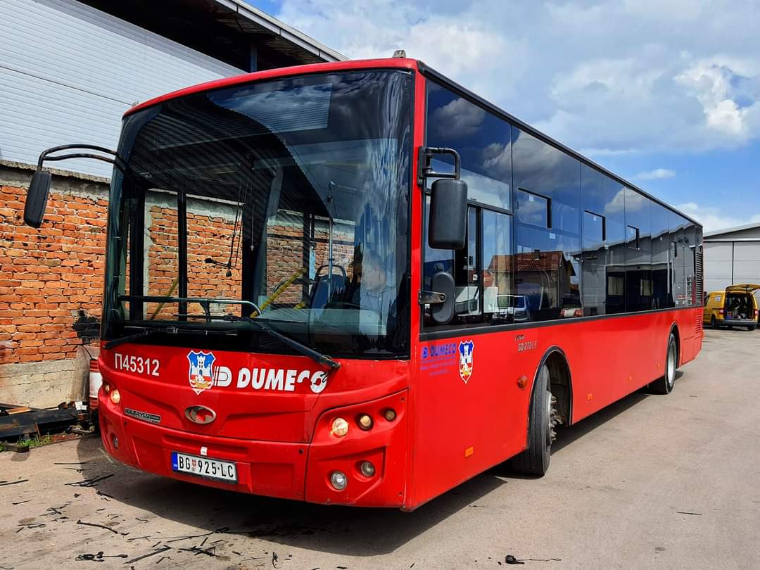

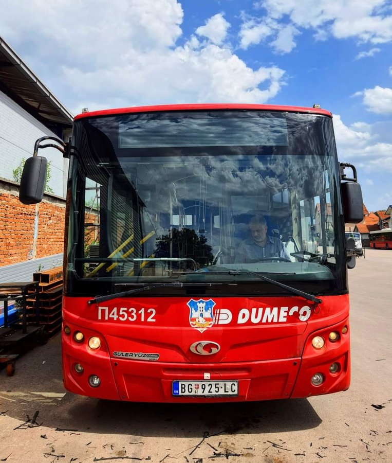

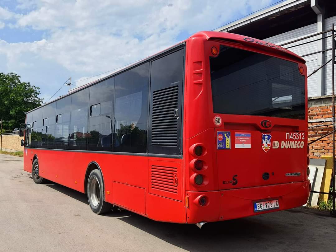

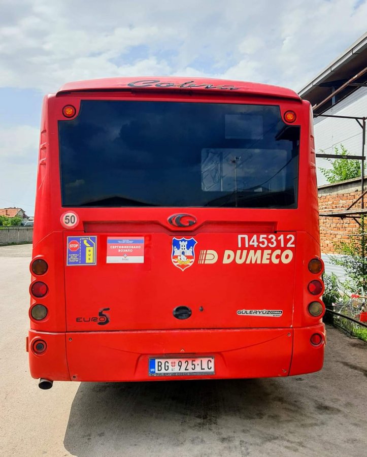

sveopšta komedija. ti brojevi su skroz random i nemaju nikakvu realnu svrhu.
ili možda imaju, može li neko da to objasni?
Претходни су били још гори. Ови донекле имају логике, опет немају. П45xxx је потез 500.
