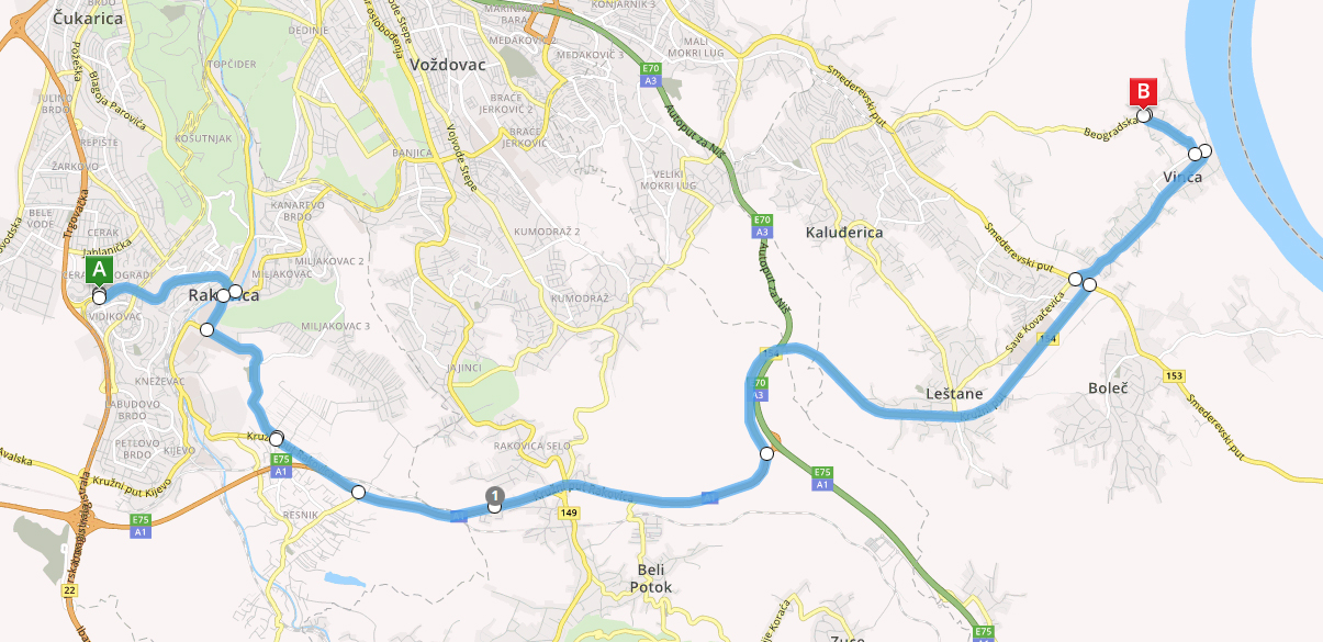

  • 300
    300 Cerak Vinogradi - Bubanj potok - Leštane – Vinča
    Delimična promena predložene trase u cilju bolje povezanosti sa Vidikovcem i neopterećivanja linija 50 i 59. Veza sa opštinom Rakovica i dalje ostaje u funkciji.

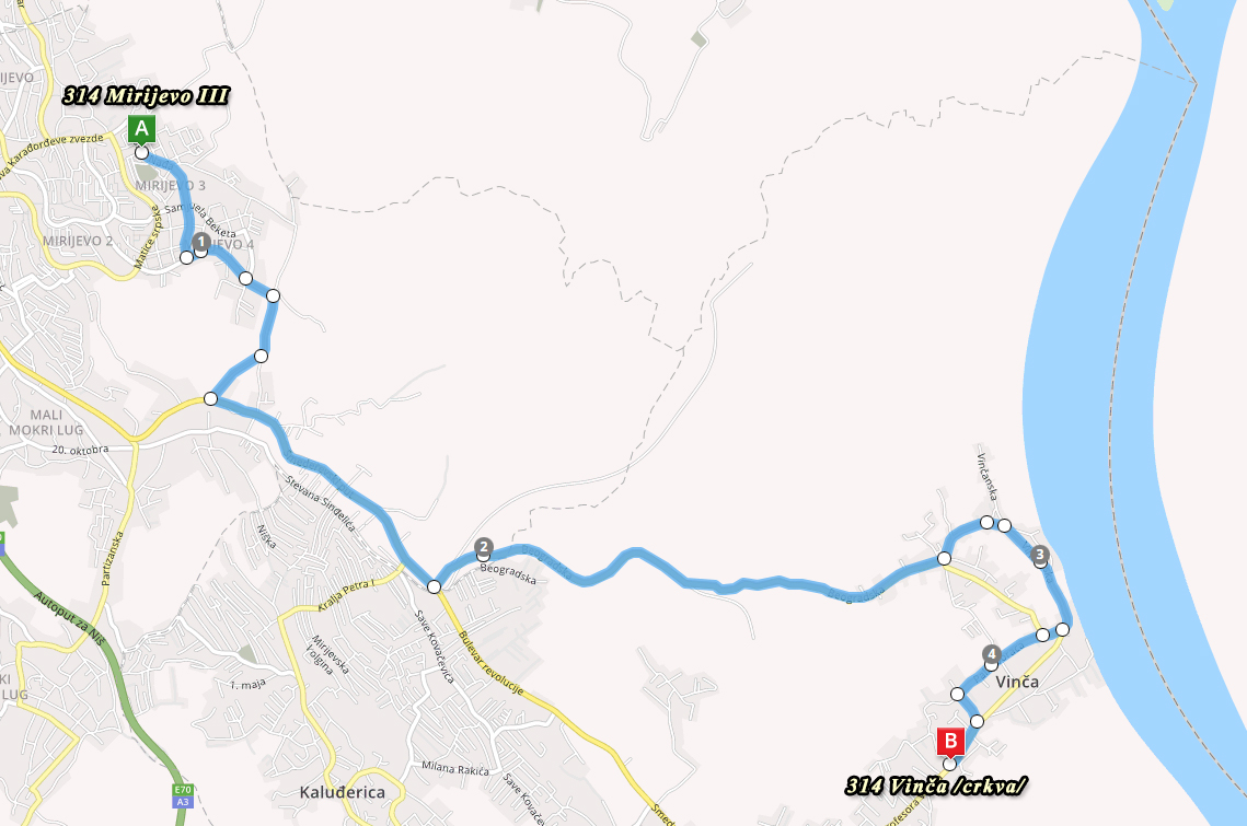

  • 313 + 314
    Dve nove linije koje bi pokrivale trenutno nepokriven deo Kaluđerice i Vinče. Linija 313 je zamišljena da bude solo autobus. Ukoliko nije izvodljivo, onda minibus. Linija 314 je zamišljena da bude minibus linija i služi kao veza Vinče i Smederevskog puta sa Mirijevom. Linija 314 je zamišljena da saobraća na 30 minuta. Cilj je da liniju koristi onaj kome je zaista potrebna veza sa Mirijevom, a ne da bude linija koja će izvlačiti ljude sa Smederevskog puta i dodatno opterećivati već opterećene Mirijevske linije. Predlozi nastali daleko pre predloga za liniju 319.
    313 Pljevaljska – Vinča institut – Vinča /crkva/
    314 Cvetkova pijaca – Leštane /Ravan/

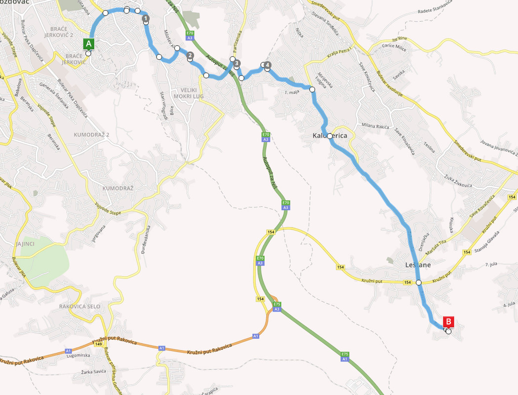

  • 316
    Predlog za promenu trase linije 316. Linija bi povezivala Leštane, Kaluđericu i Klenak sa Miloševim Kladencem, Cvetanovom Ćuprijom, Medakovićem III i Braće Jerković. Sve saobraćajnice su već izgrađene. Dobija se veza sa većim brojem linija gradskog prevoza i delovima grada.
    316 Braće Jerković – Leštane /Ravan/

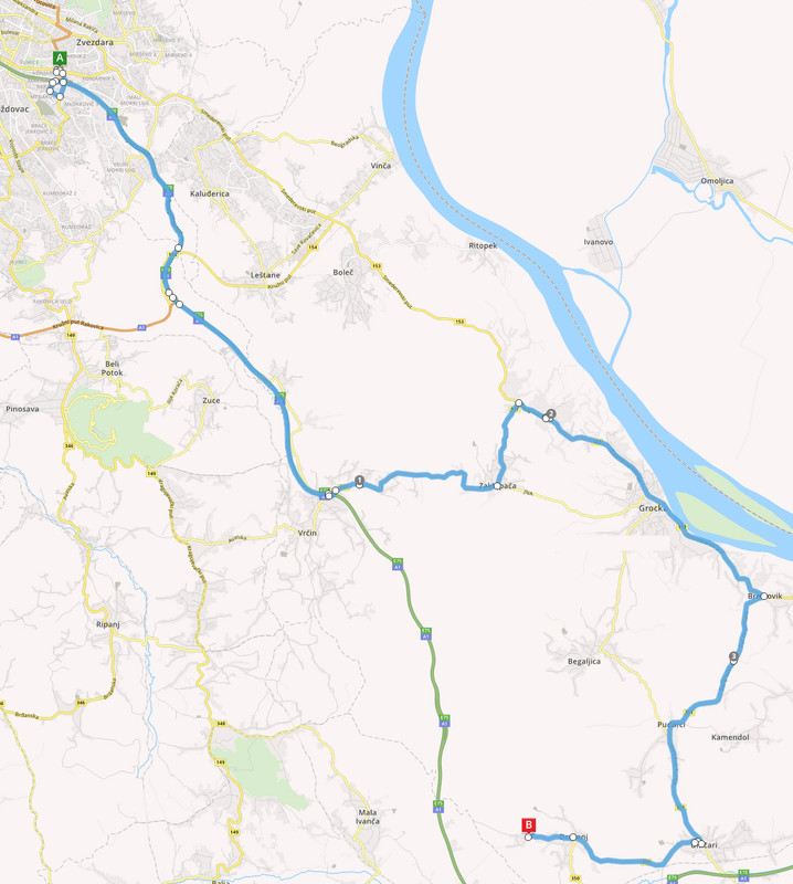

  • 351 + 354 + 354A + 354B
    Linije 354, 354A i 354B se ukidaju. Linija 351 se prebacuje preko Zaklopače. Ukidanje linija moj predlog, a preusmerenje 351 predlog Stf.
    351 Šumice – autoput – Zaklopača – Grocka - Dražanj

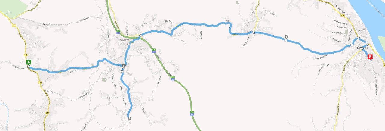

    P.S.
    Moguća i zamena trasa linija 351 i 467 kroz Zaklopaču. Na ovaj način bi se 351 još dodatno ubrzala.
    367 Vrčin – Ramnice – Zaklopača – Grocka
Скроз ОК измена.

solecar » 06 Јун 2020 12:47 pm[/url]":34vvv96b]Dve nove linije koje bi pokrivale trenutno nepokriven deo Kaluđerice i Vinče. Linija 313 je zamišljena da bude solo autobus. Ukoliko nije izvodljivo, onda minibus. Linija 314 je zamišljena da bude minibus linija i služi kao veza Vinče i Smederevskog puta sa Mirijevom. Linija 314 je zamišljena da saobraća na 30 minuta. Cilj je da liniju koristi onaj kome je zaista potrebna veza sa Mirijevom, a ne da bude linija koja će izvlačiti ljude sa Smederevskog puta i dodatno opterećivati već opterećene Mirijevske linije. Predlozi nastali daleko pre predloga za liniju 319.
Није оправдано у броју путника а опет постоје проблеми са ширином улица. Институтски пут поготово. Линија 319 је замишљена да извлачи људе из старе Калуђерице на Смедеревски пут и да истовремено повеже цео потез 300 са Миријевом. Међутим, сем Калуђерчана, мало људи из осталих насеља гравитира ка Миријеву. Зато су те две потребе спојене у једну кратку и ефикасну линију која се лако може увести. Она по Калуђерици, као што видиш кружи, опет због ширине улица. Конкретном трасом кроз Калуђерицу се може извести да линија саобраћа једносмерно али да улице остану двосмерне (као на 310 кроз Народног фронта.)

solecar » 06 Јун 2020 12:47 pm[/url]":34vvv96b]Predlog za promenu trase linije 316. Linija bi povezivala Leštane, Kaluđericu i Klenak sa Miloševim Kladencem, Cvetanovom Ćuprijom, Medakovićem III i Braće Jerković. Sve saobraćajnice su već izgrađene. Dobija se veza sa većim brojem linija gradskog prevoza i delovima grada.
Свиђа ми се предлог али је неизводљив. У Београдској и Сретена Вукосављевића се данас једва аутомобили мимоилазе. Морале би постати једносмерне што је немогуће јер су оне јако битне за извлачење саобраћаја из Калуђерице на аутопут.

solecar » 06 Јун 2020 12:47 pm[/url]":34vvv96b]Linije 354, 354A i 354B se ukidaju. Linija 351 se prebacuje preko Zaklopače. Ukidanje linija moj predlog, a preusmerenje 351 predlog Stf.
Ја сам предложио да се 301 усмери преко Заклопаче на аутопут, не 351. 351 мора остати Смедеревцем због људи који гравитирају на Винчи и обратно. 354, а и б такође не бих укидао јер оне имају неког смисла који је нама непознат. Све те чудне линије са пар полазака које постоје 40 година имају смисла.
