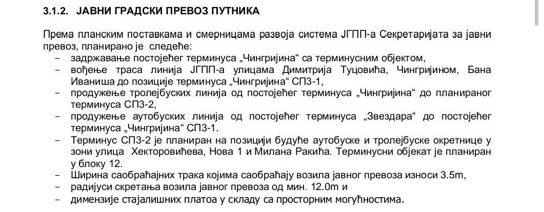

Цветко је у сваком случају од самог старта привремена окретница, као и сама Устаничка. Када дође до проширења Чангријине и Вјекослава Ковача, за 309 на тој локацији више бити места неће. Планирана нова окретница у Вјекослава Ковача нема довољно простора да прими две тролејбуске линије и две високофреквентне аутобуске линије. Нити је предвиђена.
То је тако замишљено јер је нови, велики и трајни терминус комплетног потеза 300 предвиђен на раскрсници Булевара и Партизанске улице У ММЛ.
Међутим, сада долазимо до чињенице да град планира да мења ПДР за Булевар од Устаничке до ММЛ и избаци трамвај, што такође значи и да избаци нови терминус потеза 300 из планова што даље значи да у коначници 309 неће ни имати где да окреће. А привремена саката окретница Устаничка постаће трајно сакато решење.
Наравно, уверен сам да се тога свега нису ни досетили, нити су промислили о трагикомичној удлуци коју планирају да донесу.

Gde može da se vidi taj plan koji ne predviđa 309 na novoj okretnici kod Cvetka?
Значи СМАРТ планери су смислили да метро прође кроз окретницу Устаничка, а са друге стране да окретница потеза 300 буде даље, у ММЛ? Генијално.
Па нису, то је план од пре њих. Зато они сад укидају продужетак трамваја, окретница остаје и... све се уклапа :)
Okretnica nije planirana u Vjekoslava Kovača, već na uglu Milana Rakića i nove ulice koja će ići do Bulevara na mestu radovih baraka.
Takođe je planirano da ostane okretnica u Čingrijinoj i da se na nju produže autobuske linije sa postojećeg terminusa Zvezdara ( pretpostavljam da misle na 55 i 309)
