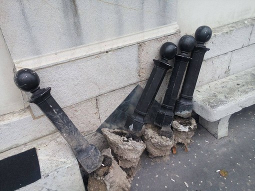

tamošnji novopostavljeni su se takođe poakzali privatljivo dobrim. Za sada. Tek ćemo da vidimo koliko će odolevati rđi. Naravno savijali su se i oni par puta, ali bitno je da nisu pucali i raspadali se kao druga presovan smeća koja smo imali ovih decenija:
Smeće 1,
Smeće 2,
Smeće 3,
Smeće 4,
Smeće 5... primera ima bar 20 od 1990. naovamo. Naravno, jasno je da kod nekih ovih do otkaza je došlo zato što bi bili isčupani iz podloge. Tu je npr asfalt bolji, zato što za razliku od behaton ploča, on jače ''stegne'' i stubić i komad betona u koji je usidren, i ne da da se lako isčupa. E sad naravno, može to da se postigne i sa behaton pločama, ali ako bi pravili jaču i bolju podlogu. A svi znamo da neće praviti jaču i bolju podlogu gde god uvedu behaton, tako da možemo da očekujemo još više nizova izvaljenih.
I ove čačkalice što sad stavljaju su grozne jer ne samo što pucaju, nego im je sidrenje toliko loše da se ''izvuku'' iz podloge sa sve armaturom, što se može videti na slici Smeće 1.
Zato lepo treba vratiti one deblje metarske obične stubove iz 90ih a dole im povećati podlogu odnosno usidrenje tako da ne mogu lako da se vade iz behatona. Mora ovde da počnu takve stvari da se projektuju sa unapred uračunatim faktorom vandalizma, jer
postoje bolesnici koji ih namenski čupaju. Istina, ovo jeste uBosni ali sve to se na kraju dopluta i do Beograda pre ili kasnije. Zato lepo debeli metalni stubić i ispod njega podeblje betonsko sidro, ili sloj asfalta preko.
