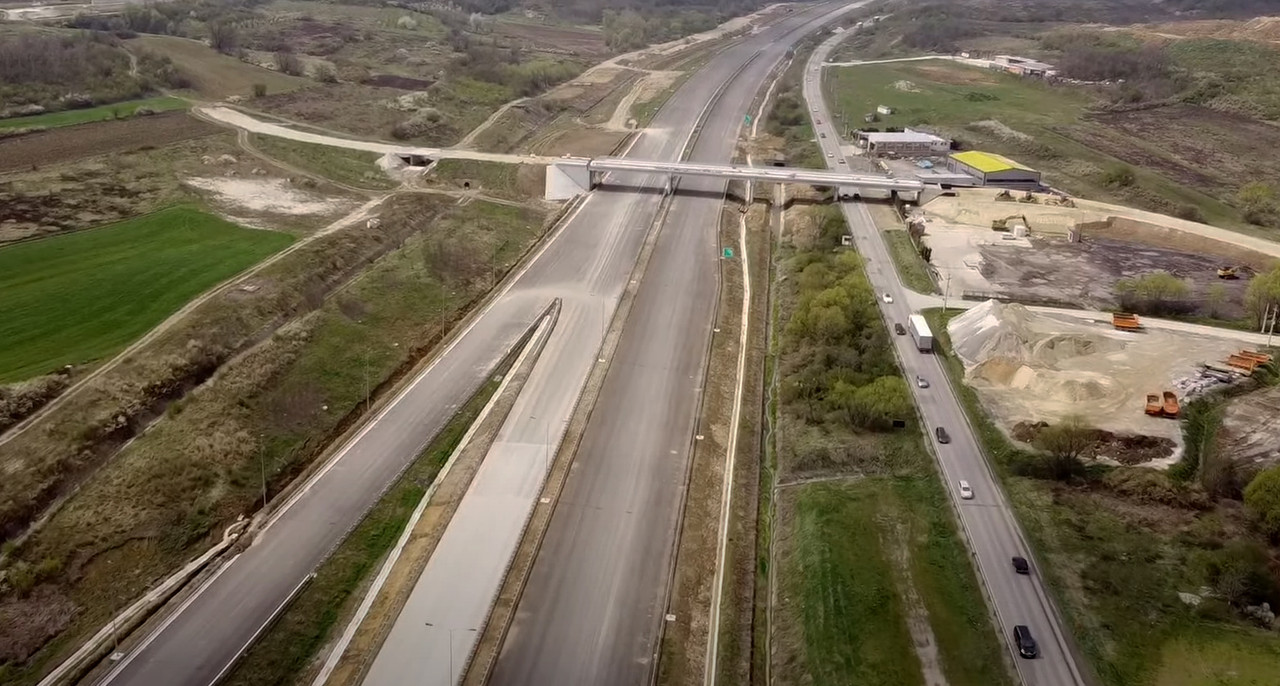

1 traka ka BG iz Niša. Ako ovako bude onda su stvarno diletanti pored onolikog prostora. Cilj 2+2 je da se na vreme saobraćaj razdvoji valjda da ne bi došlo do preticanja u poslednjem trenutku. Ovako će se nasađivati na šiljak, što se itekako dešava svuda gde je račvanje pogotovo na ramapa, Na batajničkoj petlji su se već razbijali na šiljak jer pretiču na 200m i onda shvate da se trake cepaju. E baš tih 200m još nedostaje traci ka BG. Širenje traka treba da je oko ~200m dalje ka Tranšpedu i onda imaš ~650m odmah širenje u 4 trake. Moglo je da se uklopi skroz uz malu korekciju onog desno zelenog prostora i eventualno produženje proširenja ka BG-u. Ima vremena da ovo isprave ali videćemo. Samo se bojim da prostor desno nisu prodali za elektro punjače ili im je neko debelo platio za to pa sad ne smeju da ga koriste.

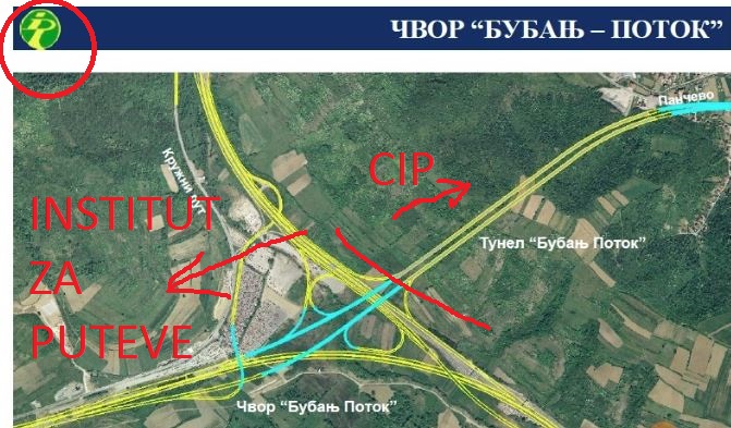

Po CIP-u vise traka treba za Pancevo sa autoputa nego za Beograd. Za Pancevo dve trake iz pravca Ostruznice (slika), plus jedna iz pravca Nisa. A za Beograd, jedna traka iz pravca Nisa i jedna sa dva kruzna toka u nizu iz pravca Ostruznice :) Zasluzili su 🏆🥇 za glupost.

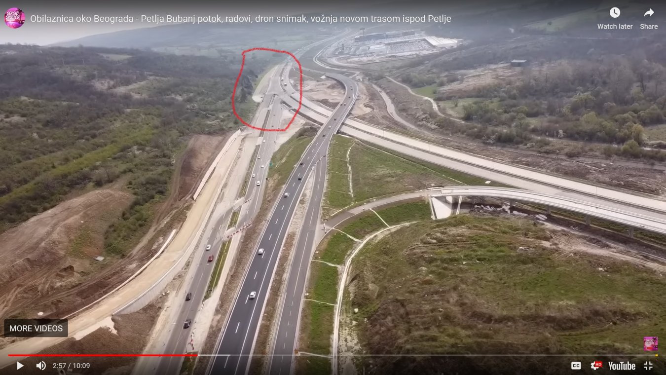

Deluje mi da se vrsi neko prosirivanje da budu ipak dve trake ka Beogradu. ili se varam
Мислим да је то "проширење" остатак старе наплатне рампе, а не неки нови радови. Може се искористити као сервисно искључење, полиција, радници путева итд.

Jer, npr. pogledajte samo fotografiju gore - SVAKOME je jasno, iz ptičje perspektive :), da deluje prosto glupo. Toliko prostora, toliki milioni, toliko vremena i onda dobiješ usku cevku kroz koju ne može stvarnost da diše.

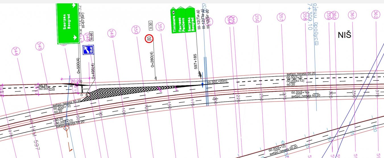

Pre neki dan ili pre neku stranu je Sander postavio sliku/e projekta obilaznice po kojima se radi i u tim projektima je planirana jedna traka na odvajanju za BG.
Vrati se koju stranu unazad pa ćeš videti.
Može li neko da objasni gde ovde vidite jednu traku za BG kad je sirina iskljucenja 2 trake? Ako mislite da ce jedna biti zakrcena vozilima za PA, ne znam zasto bi se to dogodilo kad za iskljucenje ka PA gotovo da ne treba usporiti do krivine

A što se tiče odvajanja, ja sam malo crtao, neku moju ideju kako bi moglo da se izvede u okviru sadašnjih građevinskih radova, samo promenom signalizacije, jer će građevinski će i biti širine za 2, ali je horizontalna signalizacija projektovana za 1.
Sigurno naši projektanti umeju bolje od mene amatera. Mada oni sve ovo sigurno i sami znaju. Izgleda da mora da se digne buka kako bi i političari shvatili
