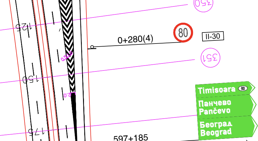

Jedna traka prema Beogradu, Pančevu i Rumuniji, i to ograničena na 80 km/h:
Pogledajte prilog 158622
Ovo je za trajno oduzimanje licence odgovornom projektantu i za rasformiranje svih tela koja su ovo odobrila. Lepo napisa, mislim Delija, da u Srbiji sve treba rasformirati, pa iz početka. Na sastavne delove.

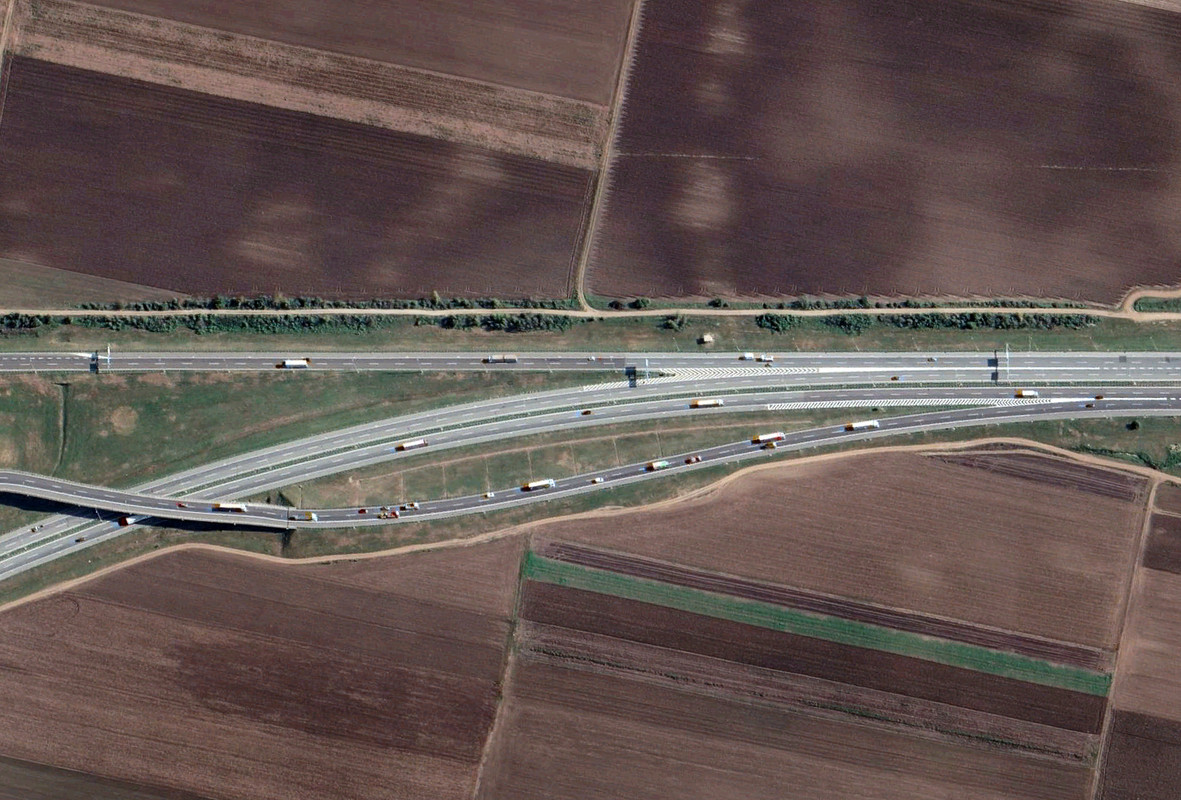

Ozbiljne guzve su nedeljom popodne i uvece kad se pola Sumadije vraca u Beograd. Jedena traka je nedovoljna. Ali ako i to stavimo sa strane, treba uzeti u obzir da ce ka Lestanu, a u buducnosti ka Pancevu, ici i teretni saobracaj. Kamioni ce napraviti cep. CIP je stvarno sam sebe nadmasio u gluposti. Neshvatljivo, pogotovo sto ima mesta za cetiri trake, koje se dele u dve kao sto je u Dobanovcima:

Ovako izgleda kad spajanje 2 trake u 1 na mnogo manje opterećenoj deonici kod Ćuprije
Па није исто спајање две траке у једну и одвајање једне траке из две где се те две настављају даље. Никаквих ту застоја бити неће. Нешто спорији саобраћај да, али застоји не би требало.
