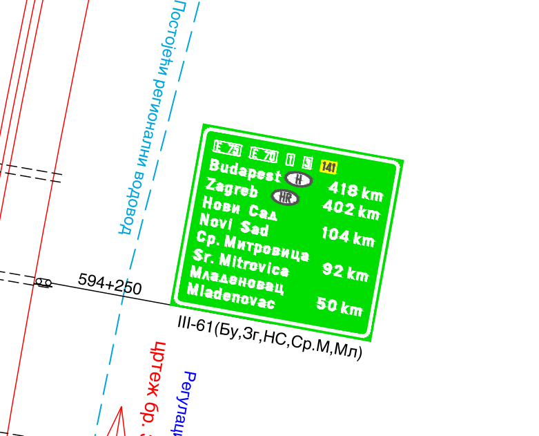

Ovo je minimum onoga čega sam se ponadao na tom pravcu od Tranšpeda prema gradu:
Imaš li, molim te, i možeš li da podeliš sličan pdf, ali za ceo čvor Bubanj potok?
Zanimljivo je da vidimo detalje, a vidim da su tvoji podaci vrlo tačni. Hvala!!
Ne bavim se pričama rekla-kazala, šta bi bilo kad bi bilo i nagađanjima. Zato sam se jedno vreme i povukao sa foruma. Samo činjenice ma koliko one nekom bile teške za gutanje, to je realnost i to je projekat. Verujte mi da je nama iz struke najteže kada vidimo neka rešenja koja su mogla da budu mnogo bolja, ali se o tome u toku izvođenja ne respravlja. Jer svi znaju da su projektanti uradili najbolje što su im uslovi u tom trenutku dozvoljavali, jer je svako od nas bio a i može da bude projektant jednog dana. Šta može da se popravi - popravi se i hodu, ukoliko dozvoli Investitor.
Ovo što šaljem je I faza, odnosno ono što će biti pušteno prvo. Primetićete da su zatvoreni svi pravci i isključenja ka i iz Pančeva. Da vas to ne buni.
I ovo je za mene gotova priča.
Živeli!

Hvala, prvi put ovde vidimo tačno po čemu se gradi, ako ja dobro kapiram situaciju.
Takođe, ono što me je najviše zanimalo - uklapanje skretanja ka BG iz pravca Avale, zaključujem da fazom 1 i nije projektovano, tako da ono što će biti je svakako neko ad-hoc rešenje, pa možda još ima šanse da to ne budu 2 kružna toka u nizu (drugi bi bio ukrštanje u nivou sa KP!!!).
Nada umire poslednja i zaista bi bio red da bar ukrštanje sa Kružnim putem ne bude preko kružnog toka, već da jedan kanal ide direktno ka postojećem podvožnjaku (koji ne sme da ostane dvosmeran!).
G. Vesiću i doglavnici, pošto znamo da radi Gugl, eto vam prilike da ispadnete heroj i bar mrvicu spasite dušu! :D Ovo se odnosi i na preprojektovanje na 2 trake iz pravca Niša ka gradu. To je potencijalno možda i najveći problem.
Zar nije logičnije da umesto random mesta tipa "Mladenovac", piše "Čačak" i gore da stoji A2? Takođe mi je nejasno zašto gore u kvadratiću stoje brojevi 1 i 3? Zar to ne bi trebalo da bude A1 i A3
Pogledajte prilog 158805
Na autoputevima u većini država postoje lokalni putokazi (tipa A9, lokalni alfabet, gradovi unutar granica). Ako voziš kroz Hrvatsku i Grčku videćeš samo takve.
Kod nas postoje i ovi međunarodni, da kažem.
Ovaj konkretno je ok osim oznake za Mladenovac koja treba da bude žuta, jer je Avalski put običan.
Ta oznaka nije random, nego je prvo sledeće isključenje.

Hvala za objašnjenje :)
@Jovan123 mislim da će ti uokvireno brojevi biti ipak postavljeni kao A1 / A3 a ne kao 1 i 3. Primetio sam da u zadnjih meseci menjaju table na autoputevima te da sve nove table upravo imaju A oznake umesto samo broja.
Malo je lošija slika ali ovo je primer relativno nove table na novom Beogradu sa A1 oznakom umesto 1.

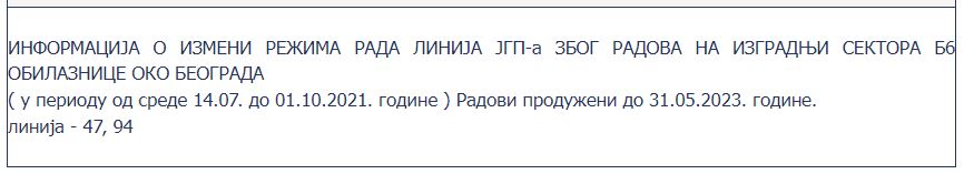

Зна ли ико, можда, када планирају да пусте везу и отворе онај нови надвожњак, између Раковице и Ресника?
Pa, pošto je pušten u "rad" ovaj bajpas sa obilaznice ka kružnom toku,ništa od vožnje iz Resnika ka manastiru starom trasom dok se ne završi obilaznica do BP.
Još pre više od pola godine u validatorima busa 47 je stajao datum, čini mi se 5. maj .
Pošto je to za tri nedelje, a radova na samom nadvožnjaku je ostalo za još dva dana (jedan da se iscrta horiz. signalizacija,i još jedan da se osuši) pretpostavljam da se čeka da se glavni tok tranzita opet vrati sa starog kružnog puta na trasu AP jer je ovako kruži tok na ulazu u Resnik veoma opterećen.
Pošto celokupna trasa nikako ne može da se završi zbog tunela do tada, pretpostavljam da će početkom maja obilaznica biti puštena do petlje Avala i to verovatno od izlaza iz Straževice, kako bi se stari Kružni put rasteretio, a samim tim i Kružni tok. Ujedno bio bi otvoren i nadvožnjak 26 koji spaja Resnik i Miljakovac/Jajince.
