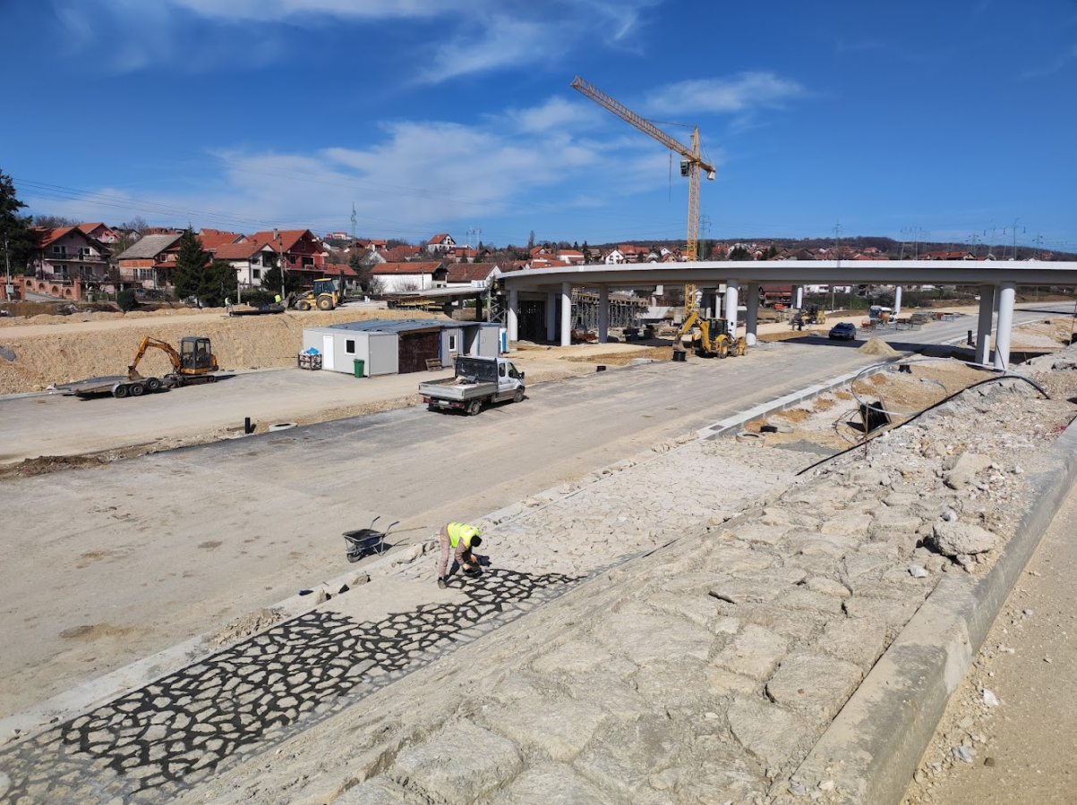

Sa prilaza nadvožnjaku prema Resniku su uklonjene barijere sa strane Rakovice.

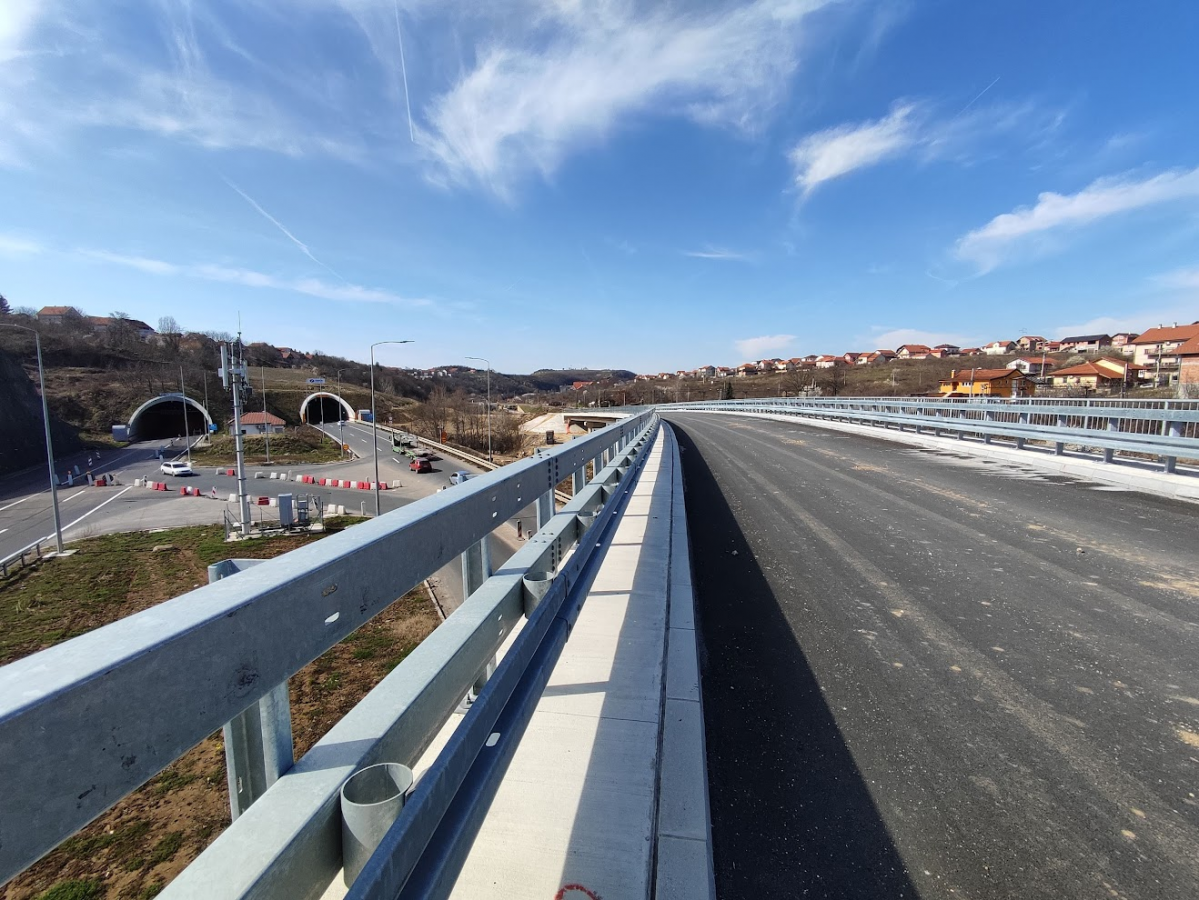

Sam nadvožnjak deluje završeno, osim par segmenata ograde i signalizacije. Ne znam da li je predviđena i rasveta.

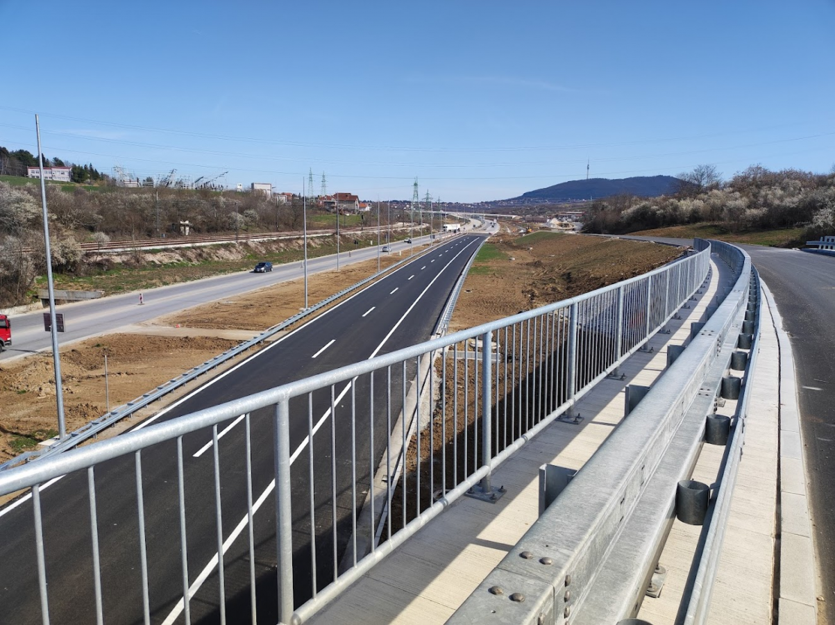

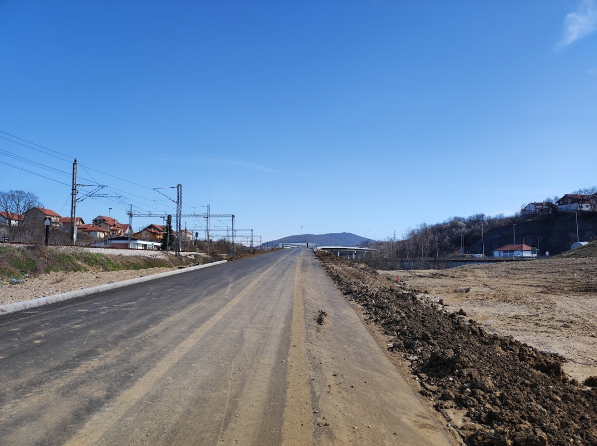

Deo od tunela Straževica do novog bajpasa prema KP je sveže asfaltiran, obeležen i deluje skoro spreman za puštanje saobraćaja.
I sa druge strane, prema novom bajpasu.

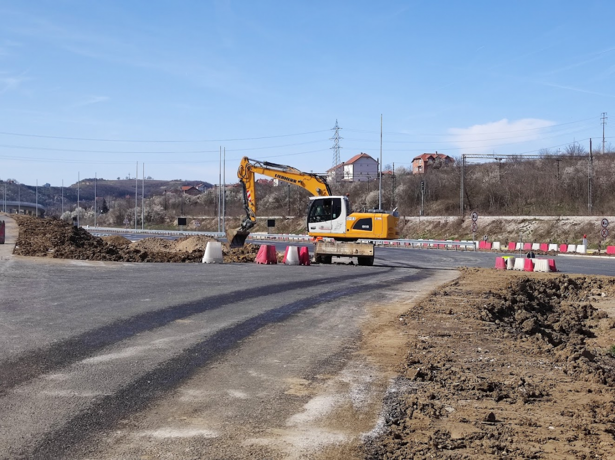

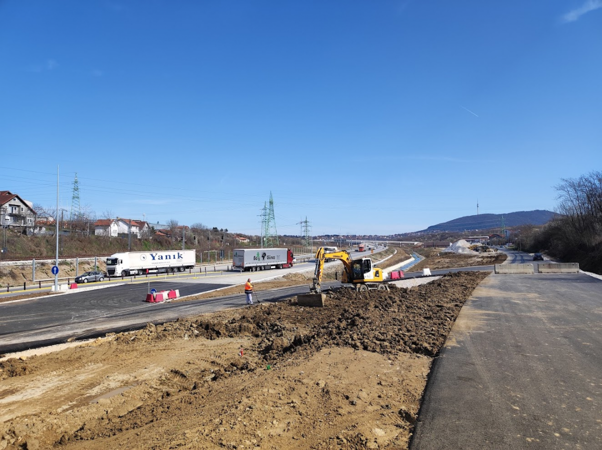

Oko novog bajpasa se poravnava teren.
Sam bajpas deluje prilično usko, nova crna tačka u najavi.

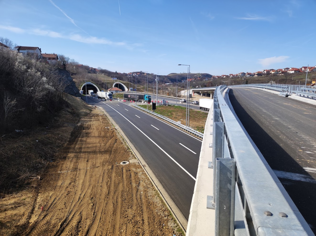

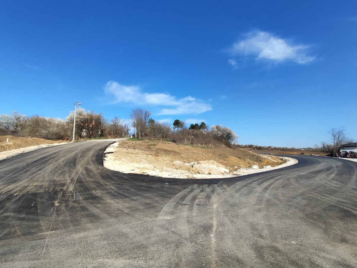

Rampa za buduće isključenje sa Obilaznice ka Avali.
Radi se vredno i nedeljom popodne :).

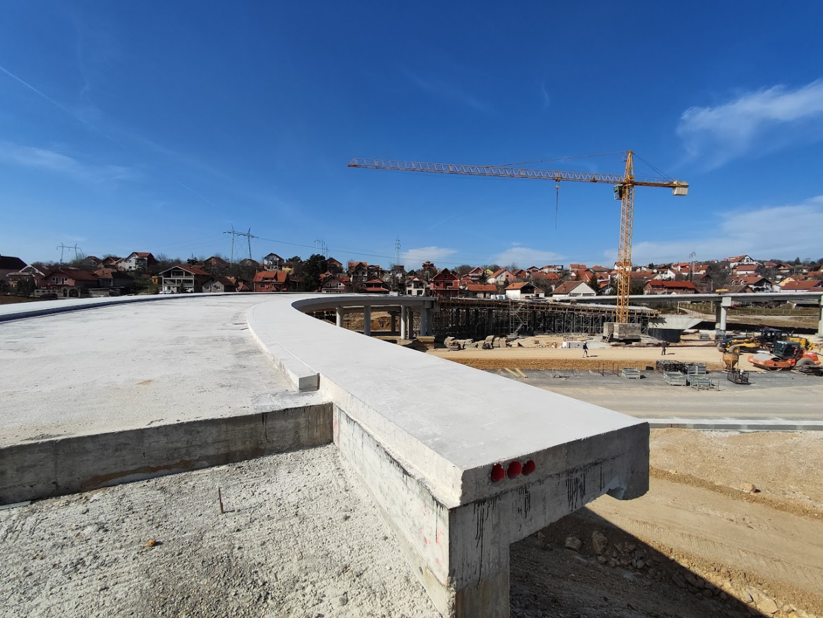

Lepo će izgledati nova petlja.

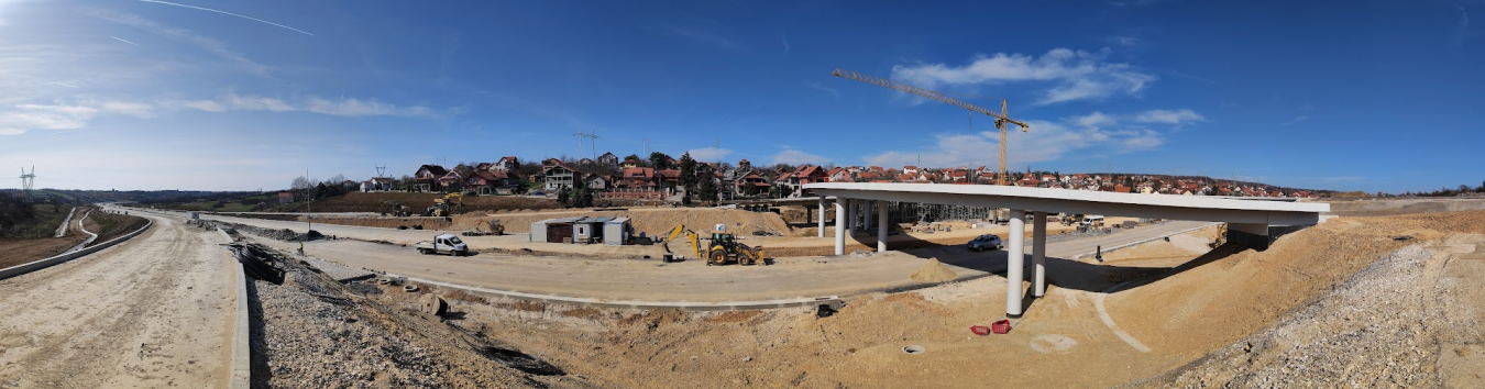

180° panorama.

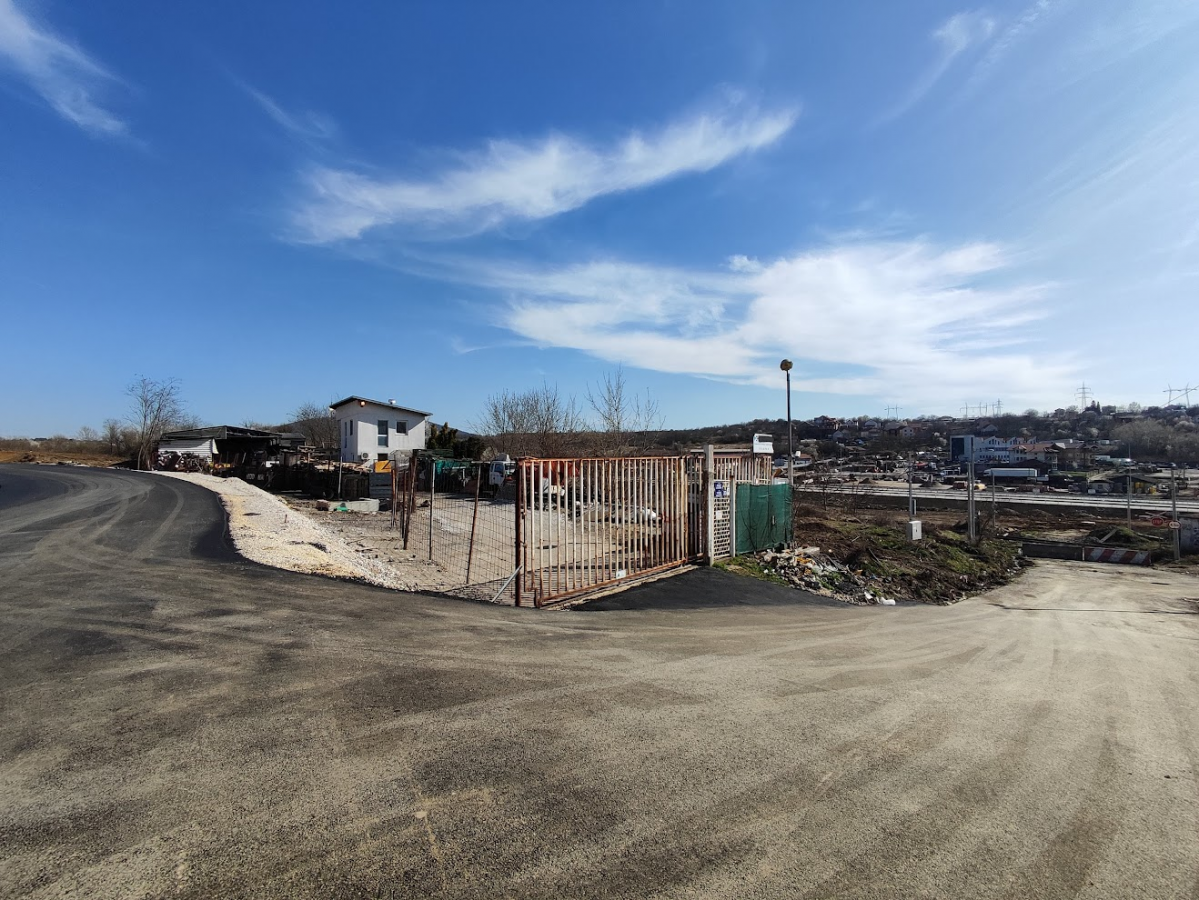

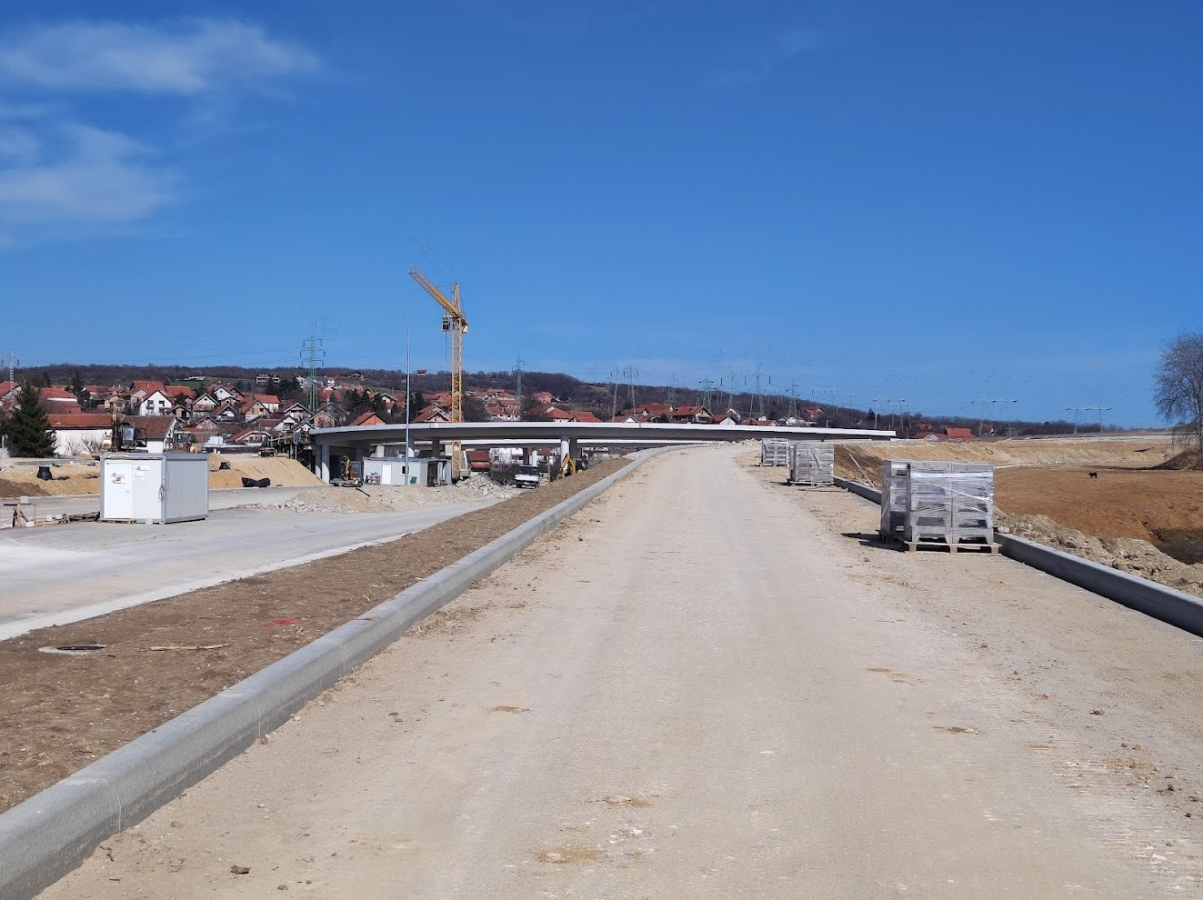

Sveže asfaltirani prilazi iz pravca Miljakovca 3 prema novom nadvožnjaku (između Resnika i Petlje Avala).
Na desno, put koji se nekada spajao sa kružnim tokom na ulasku u Resnik, sada je slepa ulica.
Pogledajte prilog 156568
Pogledajte prilog 156570
Pogledajte prilog 156569
Pogledajte prilog 156571
Pogledajte prilog 156572
Pogledajte prilog 156573
Pogledajte prilog 156574
Pogledajte prilog 156575
Pogledajte prilog 156577

180° panorama.
Pogledajte prilog 156578
Pogledajte prilog 156579
Na nadvožnjaku nije predviđena rasveta kao ni na celom kružnom putu.
Što se tiče dajpasa, ne bi trebao da bude crna tačka, jer će se samo preusmeriti saobraćaj sa Obilaznice na kružni put ka Resniku. Ka nadvožnjaku je već postavljen NewJersy, betonska barijera, vidi se na slici, a to je jedino skretanje koje bi neko mogao da koristi. Samo treba poštovati ograničenje, ipak su radovi u toku.
