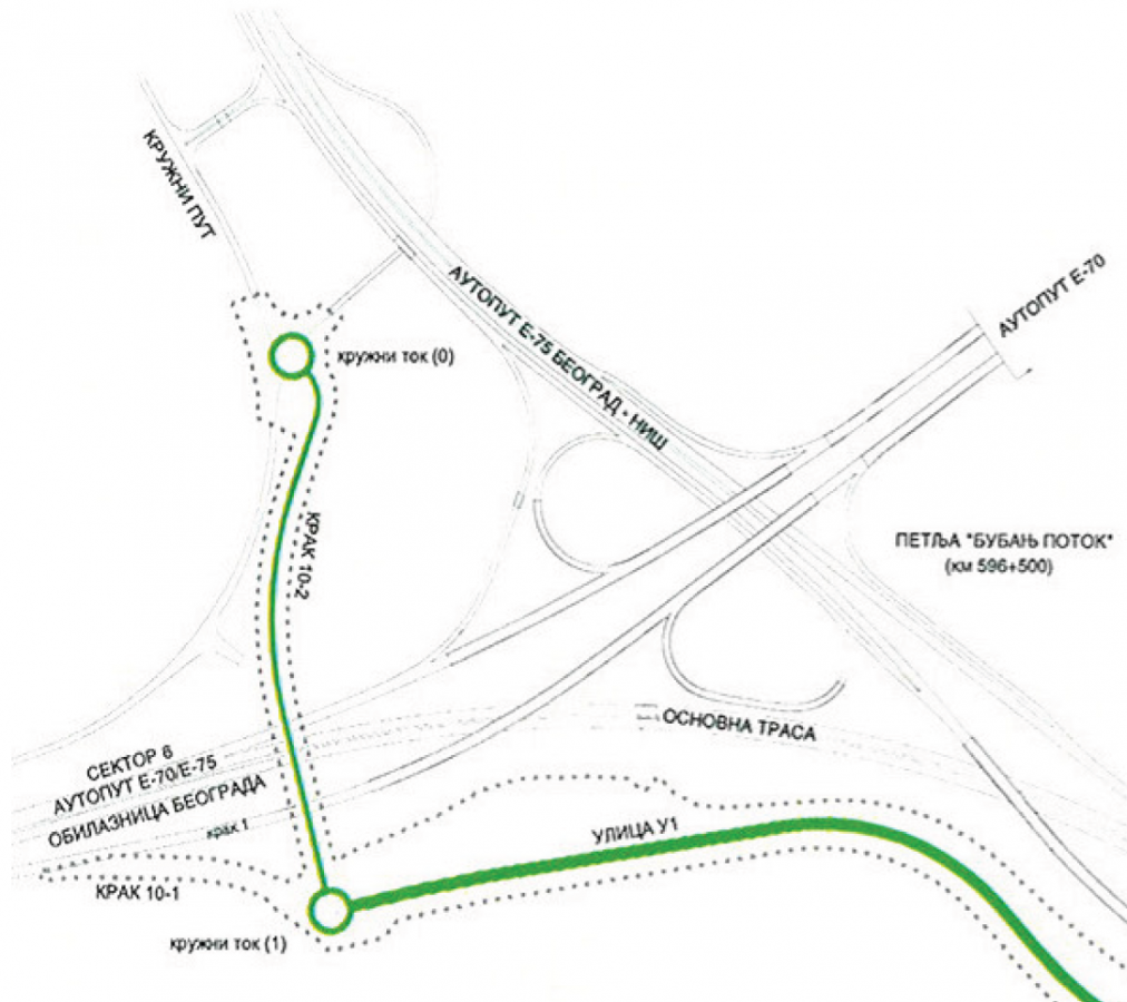

Je li to znači da je ovo ispod finalni plan?
Pogledajte prilog 156452
Zaista se teško mirim sa ovim rešenjem, da se sa obilaznice nazad u najveći grad države ide isključenjem sa AP i preko dva kružna toka!
Kakav nonsens za ovako skup projekat, i u parama i u vremenu! Četrdeset godina gradimo obilaznicu i dobijemo ovakva rešenja, nonsens!
Zaista me ovo i ljuti i razočarava, pogotovo priče koje već unapred vidim, o prioritetnim pravcima, pijacama, brdu, projektu, ovom onom...
Pa tako su, bednim projektovanjem, gde je pravac Novi Sad - Beograd tretiran kao najmanje važan (!), uspeli već da zakrče dobanovačku petlju nedeljom i praznicima, sad kad su se pojavili i ovi od Miloša da dele polu-trake...
To sve treba da se pregrađuje iznova, a oni uzmu i naprave ovo. Sve čestitke!
