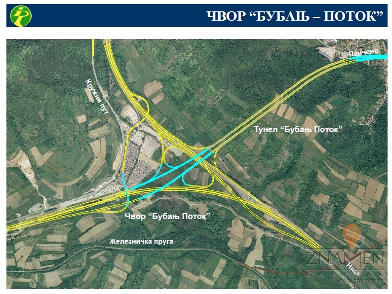

Nisam potpuno siguran u to. Prema ranijem projektu je ta traka koja silazi sa nadvožnjaka trebalo da ide paralelno sa Kružnim putem i priključi se ispred podvožnjaka ispod AP. Međutim, taj projekat je izmenjen, sada je napravljena nova veza sa AP na KP, tako da ne znam koja ja finalna varijanta.
Pronašao sam i jednu još stariju verziju projekta sa drugačijim rešenjem cele petlje i na njoj taj nadvožnjak ima dva kraka - jedan koji se spaja sa KP, i drugi koji izlazi na AP.
Neverovatno je da nigde online ne postoji koji je finalni projekat po kojem se gradi. Ili ja ne znam gde da tražim?

A evo sad i kolega forumaš postavlja sličice koje bi trebalo da objasne sve ali zapravo nam ništa ne objašnjavaju....
Prilično sam dugo ovde na forumu i pratim pomno nekoliko tema između ostalih i ovu i odavno sam skapirao da niko nije 100% siguran koji je konačni plan što se tiče skretanja za BG iliti za Kružni put.

Na prvom "projektu" ,koji je ucrtan na orto foto snimku prethodnog stanja, se vidi da neće biti ukrštanja kružnog puta i isključenja sa obilaznice ka Beogradu. Loša rezolucija slike i nesrećno izabrana žuta boja novoizgrađenih objekata ostavljaju utisak da će postojeće isključenje na KP iz pravca NI ostati u funkciji (staro uključenje i isključenje na i sa KP u pravcu NI, koji se takođe vide na orto foto podlozi su srušeni i van funkcije).

U postu je bila okacena slika koja prikazuje krak od BG ka Nisu koji preskace obilaznicu i kojim se vozi 130., uz komentar da se i iz pravca obilaznice ka BG trebala napraviti ista veza. To je naravno neuporedivo skuplje i neopravdano jer to nije primarni pravac.
Definitivno je projekat menjan. Isključenje NI-PA je ovako kako se sad gradi loše rešenje jer se spaja odmah ispred tunela. Jedino ako će traka za ubrzanje biti u samom tunelu. Mislim takođe da je isključenje NI-PA bilo planirano da se prikači na rampu BG-PN. Ta rampa je čudnog oblika jer se radijus krivine menja.
A ovo isključenje sa Obilaznice ka BG mislim da neće da se kači na kružni. Ići će paralelno sa kružnim i dalje podvožnjakom ka BG. Isključenje iz Niša ka kružnom će se ukinuti na postojećem mestu i premešteno na petlju Avala.
Pogledajte prilog 153721
Управо тако, нема никаквог укрштања са кружним путем, излазна рампа кад се "спусти на земљу" ће ићи једним делом преко садашње аутопијаце.

Ako ostaje staro isključenje iz pravca Niša za buvljak i Lešatane (plava boja)kao što Srdjan Prpa reče onda ovaj krak o kome ceo dan pričamo(crvena boja) mora deliti podvožnjak (i novi i stari) sa pravcem iz Niša a to automatski znači da će mnogi koji imaju potrebu da idu ka Leštanima tu praviti prekrsaj i probati da se isključe ka Leštanima,Vinči, Smederecu itd jer nažalost nije gotov tunel i pravac ka Vinči.
Zato je moje mišljenje da se tu mora napraviti dobra i bezbedna konekcija sa kružnim putem a to je najbolje preko jednog kružnog toka (žuta boja)
možda na mestu sadašnje raskrsnice na donjem delu auto pijace.
Ja ni na jednom projektu a bilo ih je par nisam video da je ucrtano ovaj deo koji sam obelezio.
A kako su ovo uradili izgelda da je za stalno a ne privremeno. Zato mi nema logike da ti dozvolis nekome da se tu ukljuci/iskljuci a da sa druge strane toga istog nema i da moras da ides do petlje Avala da bi otisao prema Lestanima.

To je trajno rešenje, ucrtano je na svim projektima, nego ovo što je kačeno poslednjih par strana je isečeno ispod tog dela, pa se ne vidi. Ako odeš malo više unazad, videćeš. Predviđeno je da sa kružnog puta tim delom uključuje ka Nišu i sa AP na kružni put. Podvožnjak takođe ostaje i kroz njega će moći na AP ka BGu i sa APa na kružni.
Novi nadvožnjak za koji sad prave stubove ide na kružni put, pa odatle možeš kroz podvožnjak ka BGu ili nastaviš kružnim putem ka Leštanima.
