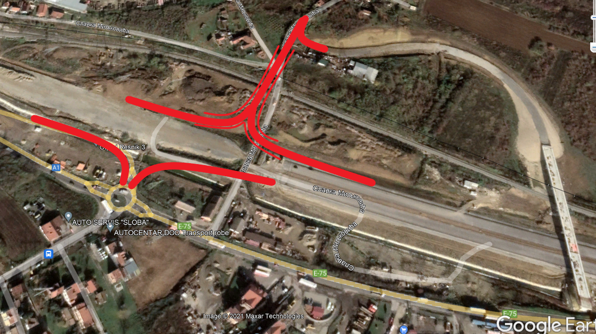

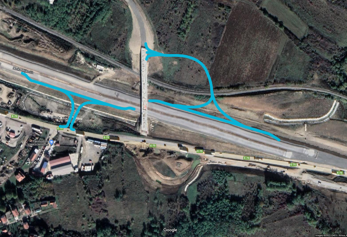

Postoji li neki problem ovde
Pruga je premošćena, čak i da nema pruge morao bi most ili veliki nasip jer je nagib starog puta koji je sad zatvoren bio velik čini mi se i preko 15% a razlika oko 6-7 metara taman za nadvožnjak preko pruge.
Sve i da je tehnički izvodljivo zar je zaista potrebno praviti petlju kada je petlja Avala na 2km?
Upravo. Još će i kružni put da prodiše završetkom obilaznice do BP pa će tih 2 km biti još “kraći” nego sada. Bolje da ne ponavljaju grešku kao na autoputu u gradu gde ima previše petlji sa malom propusnom moći.

Мало растојање између Кружног пута и ауто-пута. Не постоји довољна дужина при укључењу на кружни ток. Стварале би се колоне на ауто-путу због укључивања у кружни ток.
Са друге стране би био превелик нагиб јер би пруга морала да се пређе надвожњаком.
Лепо је што људи имају разне идеје, али тако се не пројектује, треба сагледати још и подужни профил и попречне пресеке, као и много других ствари. На крају, неко гарантује својим печатом да је решење безбедно.
