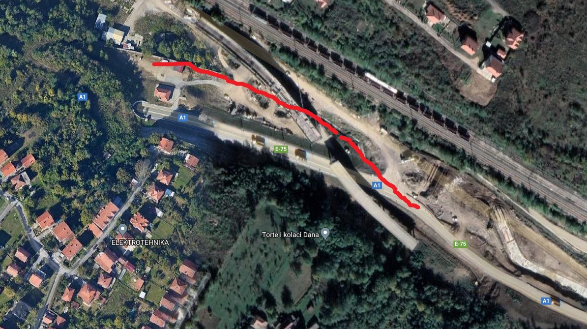

Recimo nadvoznjak koji je vec sada u izgradnji kod Termodoma, u blizini kruznog toka , oko 2km zapadno od avalske petlje bi mogao da se transformise u punu petlju. Ima vise nego dovoljno prostora, malo samo otezava pruga, ali vec sada je premostena i ima prostora da se spuste prikljucci sa nadvoznjaka na obe strane AP.
Pogledajte prilog 128530
Ne bi to moralo da bude nista fancy, megalomanski. Bazican prikljucak, mozda samo sa jednom izdvojenom paralelnom trakom. Recimo kao sto su sada napravili kod Bubanj potoka na AP iz pravca Beograda novo skretanje desno ka Vinci. Ili recimo kao ovo:
Pogledajte prilog 128546
Obrisao sam prethodni sliku, evo ispod malo bolje nacrtano kako bi to moglo da izgleda.
Siguran sam da bi neko kome je to struka jos mnogo bolje to umeo da resi:

A gde ce se iz pravca Bubanj Potoka skrenuti i popeti na Avalski put kada je kruzni tok za privremeno skretanje upravo na putanji za kopanje tunela?
trenutni privremeni kruzni ce se ukinuti, odnosno uspostavice se novi na ukrstanju avalskog puta I novonastale devijacije od stare obilaznice, koja ce tu prolaziti kad predje preko novoizgradjenog dela tunela.
