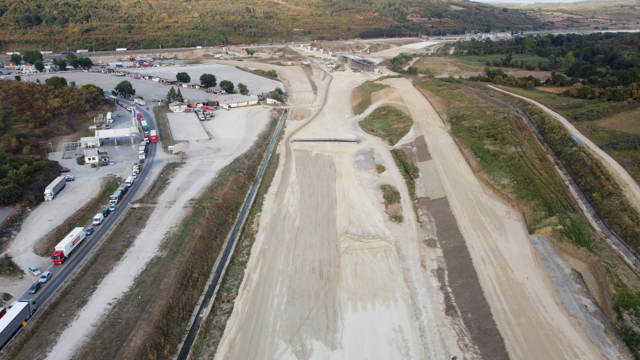

blagic » 25 Sep 2020 06:06 pm[/url]":99wa33d7]Ovde opet nema isključenja za Pančevo iz pravca Niša.
Ima na maloj kružnoj rampi ali se teško vidi. Svi oni koji trebaju za Pančevo krenu na obilaznicu i odmah desno i tu se 2 rampe stapaju u jednu(iz Bga i iz Niša) i izlaze preko nadvožnjaka u tunel. Deo je toliko mali da se ne vidi ali se jasno vidi da je posle rampa zadebljana što znači 2 trake minimum.
Uh, ne verujem. Vidi se dobro na snimku da uzlazna rampa kreće od smera BG ka Pančevu dok od smera Niša ne vidim nikakvu uzlaznu rampu već samo produžetak pravo ka Resniku. A i deluje mi jako nebezbedno da se dva smera stapaju u jedan na takvoj rampi i to još u dosta oštroj krivini.
Mislim da ovaj čvor mora da se uradi besprekorno s obzirom na njegovu važnost. Još kada se uzme u obzir nastavak ka Pančevu koji će biti izgrađen u budućnosti. I eventualno dalje ka Zrenjaninu i možda Vršcu.
Ali ostaje da se vidi. Već se sada vide obrisi i mislim da bismo pravu sliku mogli da vidimo za koji mesec. Na kraju ove građevinske sezone.

To je onda to, kao što sam i napisao - neće biti isključenja iz pravca Resnika ka Beogradu.
Prema tom razmišljanju ni na Mostaru nema skretanja iz Kneza Miloša ka Nišu
[url=http://beobuild.rs/forum/viewtopic.php?p=777992#p777992:b0eo9n03 je napisao(la):
Pendolino » 25 Sep 2020 08:18 pm[/url]":b0eo9n03]Prema tom razmišljanju ni na Mostaru nema skretanja iz Kneza Miloša ka Nišu
Pa nema baš direktno, ali ima ako se isključiš prema sajmu i na semaforu skreneš levo i izlaziš na autoput prema Nišu. Na petlji Bubanj potok ne postoji ni takvo rešenje za pravac Resnik-Beograd.
Ако је за утеху, на овој горе шеми постоји нацртано почетно проширење код којег почиње рампа за искључење ка граду. Ово проширење је насуто и на терену што се види на овој Сашиној слици:

tribi » Fri Sep 25, 2020 4:15 pm[/url]":620ytg94]Neće ni to. Sada je prema stanju na terenu gotovo sigurno da će onaj ko bude hteo iz pravca Resnika ka Beogradu morati da se isključi na petlji Avala, pa da ide sadašnjim kružnim putem do auto pijace i da se tu ponovo uključi na autoput ka Beogradu.
Sve i da ne bude tog nadvožnjaka i isključenja, ja se samo pitam koji bi to korisnici masovno išli do Bubanj potoka obilaznicom da bi na taj način krećući se iz pravca Resnika ušli u Beograd preko Bubanj potoka, sa sve usponom iznad Kaluđerice. Tačnije, kome se isplati da se uključi na obilaznicu i preko pentranja kod Kaluđerice starim autoputem ide bar do prve petlje, a to je Lasta. Za prigradski deo opštine Grocka (Kaluđerica-jbg nema petlju, Leštane, Boleč...) dok se ne napravi tunel na sektoru C ovaj pravac nema značaja, idu na kružni nema dalje, dal na avalskoj ili na BP i nije neka razlika. Za Kumodraž, Medak i manje-više sve sa druge strane autoputa (sva naselja severoistočno od autoputa, počev od petlje kod plavog mosta pa nadalje) ima prilaza preko avalske petlje, koji su verovatno brži i prihvatljiviji nego ići do petlje BP i nazad do plavog mosta. Za VML i MML jedino, ali i oni imaju pristup sa avalske petlje na obilaznici, koji nije bogznakoliko rđaviji od varijante na Bubanj potoku, u krajnjoj liniji mogu na avalsku, kružni, pa na autoput. Ostaće problem tranzit za Pančevo iz pravca jugozapada i zapada, ali to svakako ne rešava ovaj deo obilaznice.
Daleko bilo da ne treba jedna od najvažnijih petlji u zemlji da ima sve pravce isključenja, što svrsishodnije po mogućstvu, ali ne vidim ni da je smrtni greh ako ne možeš da se brzo vratiš u BG, kad i ako si ga već zaobišao obilaznicom. Za ulazak u razne delove grada ima podosta petlji (Bataja, Dobanovci, Surčin, biće i Surčin/NBG, Ostružnica, Orlovača/PB, fali Resnik i to stoji, Avala), ovo je već dosta upitno koliko je veliki fail, to što na (trenutnom) kraju obilaznice ne možeš direktno da se pentraš preko brda da se vratiš u BG.
Dobro, tačno, ali tokovi se menjaju kada se.napravi autoput, a takođe biće i SMT i Most na Adi Huji, a to je već pravac koji se logično nadovezuje na ovaj.
