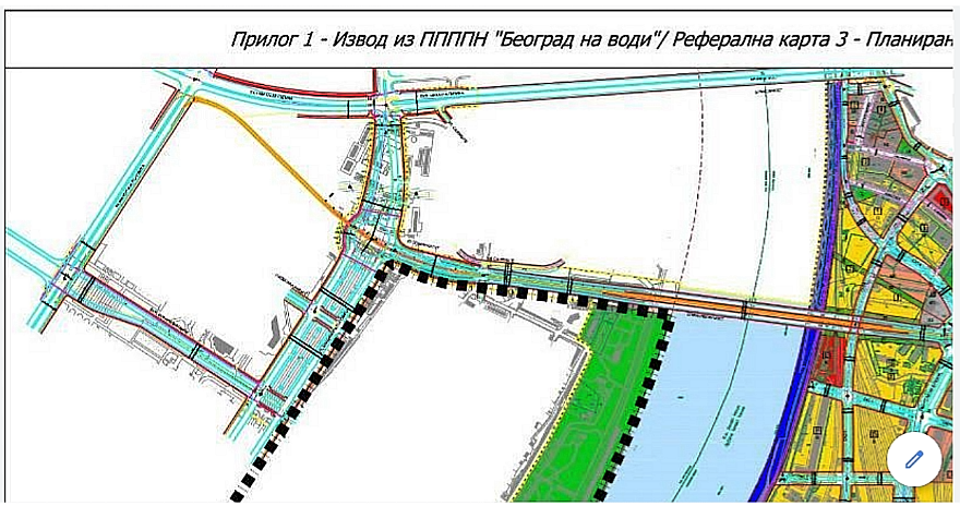

Мислим да су сви планови подложни изменама, па и тај. Ево лепо се види ова трећа друга саобраћајница од моста узводно, као створена да се на њу надовеже мост који би био у продужетку булевара Зорана Ђинђића. Таман да се одради експропријација дијагонално кроз блок 18 и начне се и тај део града за реурбанизацију.
Ono što znam je da most bez podužnog pravca u oba smera je maksimalno degradiran po pitanju kapaciteta. Sve do jedan imaju u produžetku pravo saobračajnice. Evo i Most na Adi ima i u planu je izgradnja produžetka kod Topčidera. Na ovom mostu sa NBG strane će biti da će najveći deo saobraćaja morati da se kanališe u kružnim tokovima na druge ulice. Postoji mogućnost da će u Vladimira Popovića morati 2 velika kružna da se rade kako bi saobraćaj otišao na most. Jedan sa bul. Z. Đinđica a drugi gde se sad ono čitsti za spoj sa N. Teslom i bul. M.Pupina. Mislim da nemaju neki izbor sem da most grade koso preko Save što nema ni u krstu sveta.
Баш из тог разлога би најрационалније било да се направи нови мост на позицији продужетка булевара Зорана Ђинђића. Тако би се решило више проблема - започела би се експропријација спорног блока 18, уштедело би се на времену и новцу које би се потрошили на самој демонтажи постојећег моста, избегло би се смањење укупног капацитета преласка Саве у току трајања радова, укупно би се добио већи капацитет преласак реке на крају свих радова, имали би смо подужни правац са обе стране, са блажим скретањем на страни Београда на води али са бољом даљом дистрибуцијом саобраћаја - Вудро булевар, Савска, Карађорђева, Савски трг, плус омогућили би се практичнији преласци реке за бициклисте и пешаке.
Зато сматрам да би ваљало да се коригују постојећи планови и крене у реализацију новог моста преко Саве узводно од старог.
