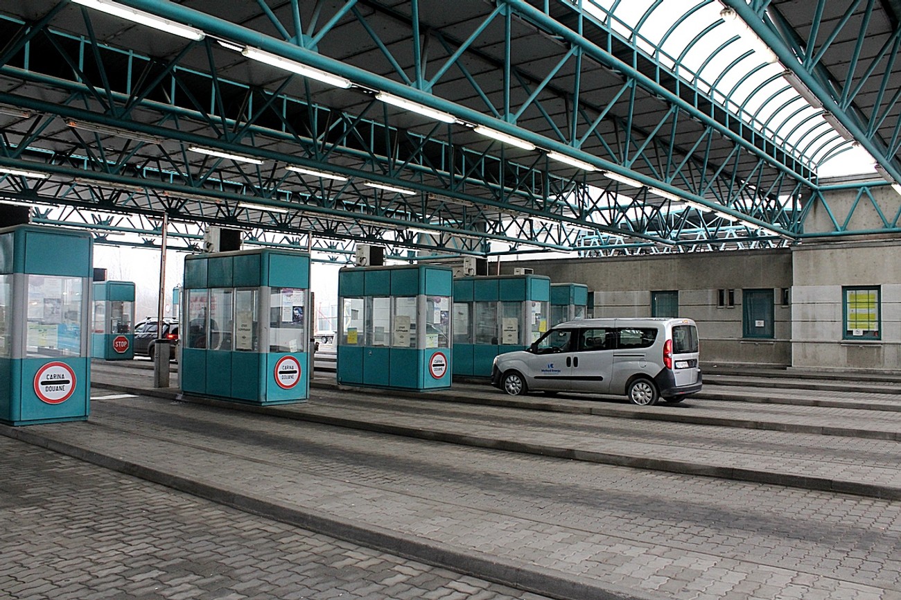

Jednostavno vidi se da su od nas u Srbiji najverovatnije kopirali plan stanice jer su kanali identično dugački i ulaz i izlaz a onda su izabrali (kupili)sistem kome takvi i toliki kanali nisu potrebni jer su antenu za ENP(plavi krug na slici) stavili na ivicu nadstrešnice a rampu odmah posle kabine i na taj način praktično upropastili dobru početnu ideju a bezveze slupali pare u beton.
Jednostavno kad su vam antena i rampa blizu zaboravite na brzi prolazak kroz rampu.
Primer koji su mnogi ovog leta videli u Makedoniji,Grčkoj i Hrvatskoj.
Putevi Srbije i IMP su to shvatili još 2014 i antena je povučena sa nadstrešnice na sam početak trake.Na to mesto su Crnogorci stavili Kategorizator vozila(crveni krug) a rampa nam je već od 2006 bila na drugom kraju izlazne trake.
Na taj način i uz još neke prepravke Srbija zaista ima jedan od najbržih prolaza kroz ENP traku bez lažne skromnosti ovo mogu reći.
