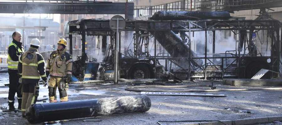

^^^Keolis Sverige M.A.N NG313 CNG (Lion's City G CNG) u Stokholmu. Ovo je skoro bilo, a autobus je noviji. Mada je vozač bio povređen sreća da je bio van linije. U suprotnom bilo bi mnogo više ozleđenih. Ovako izgleda čitav: http://busphoto.eu/photo/312848/
Ma Vesiću je svejedno da li nabavlja "sredstva za rasterivanje švercera" od Merkelove ili Đinpinga. Ipak je par procenata budžeta bitnije od bezbednosti većine putnika koji plaćaju kartu. Materijalisti.
Ovo je staro , vozač je kasnio i uhvatio prečicu i udario u konstrukciju koja sprečava da visoka vozila uđu u tunel.. Sa putnicima ne bi ovuda išao.
https://www.ctif.org/news/cause-stockho ... determined
Nije li pre desetak godina Lastin bus ostavio krov na Ušću?
