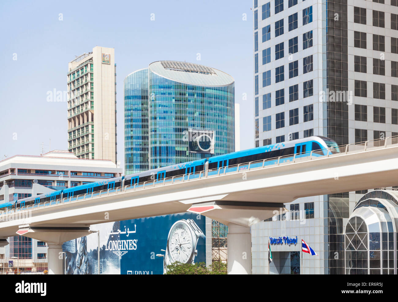

Pa majku mu, kada vec zidamo Beograd/Dubaj na vodi red je da napravimo i Dubajoliki metro.
U Dubaju je metro sjajno isprojektovan, skoro cela trasa je nadzemna i svi elementi su standardizovani: stubovi, grede, stanice...
Sablonska gradnja, obicna betoncina, brzo i efikasno.
Jeste na kraju njihov ispao skup ko djavo jer ipak je to Dubaj pa mora sve da sljasti od zlata, ali principi su sasvim solidni.
Zamislite sada metro na Novom Beogradu na stubovima u Jurija Gagarina, Mihajla Pupina itd.
Svi stubovi isti, boc, boc, boc po sred ulice
Sve grede iste, hop, hop, hop na stubove
Sve stanice iste, jedan, dva, tri...
Niti kopanje kroz zivi pesak niti bodljikava zica na povrsini. A arhitektonski bi se savrseno uklopilo u modernisticki NBGD.
Nema opravdanja da nas metro ne izgleda barem ovako:
Tuneli su potrebni za manji deo mreze, kroz satarogradski greben, Banovo brdo i mozda centar Zemuna, sve ostalo moze na stubove:
Novi Beograd, Zarkovo i Ibarska, Autokomanda, Dusanovac, potok izmadju Jerkovica i Vozdovca, Palilula/Karaburma...
Evo i uzivo prenos sa googla, ulica 2+2 a po sredini metro ciji stubovi zauzimaju manje prostora od jedne jedine automobilske trake
https://www.google.com/maps/@25.240...191.60074&pitch=0&thumbfov=100!7i13312!8i6656
Ово изгледа као солидно и веома изводиво решење, да би могла линија да се провуче на стубовима и кроз нови булевар Београда на води као и право са старог моста на стубовима ка новом тунелу (тунелске цеви метроа изнад друмског тунела у Теразијском гребену).
Zaboravljate glavnu saobracajnu arteriju Novog Beograda, Omladinskih Brigada... Vodite li malo racuna o tome, Vest Point i Blok 67 su se uselili, ceo A blok Belvila je naslonjen na Omladinskih Brigada, autobuski podsistem na tom delu je na ivici kolapsa, metro ili tramvaj kroz Omladinskih Brigada je potreba, jer ne mozemo se potrpati u proklete autobuse vise, ko mi ne veruje, stanica Erport Siti i stanica Omladinskih Brigada nakon ugla sa Jurija Gagarina, tu je vec 2 godine kriticno za ulazak, i tu bi tramvaj znacio, administrativna jedinica Opstine je tu, plus kod Erport Sitija su prebacili deo suda za prekrsaje...
Тако као на сликама из Дубаија и треба да изгледа, само боље: са пантографом. Тако је било и препоручено Ежисовим планом за трасу ка Земуну.
