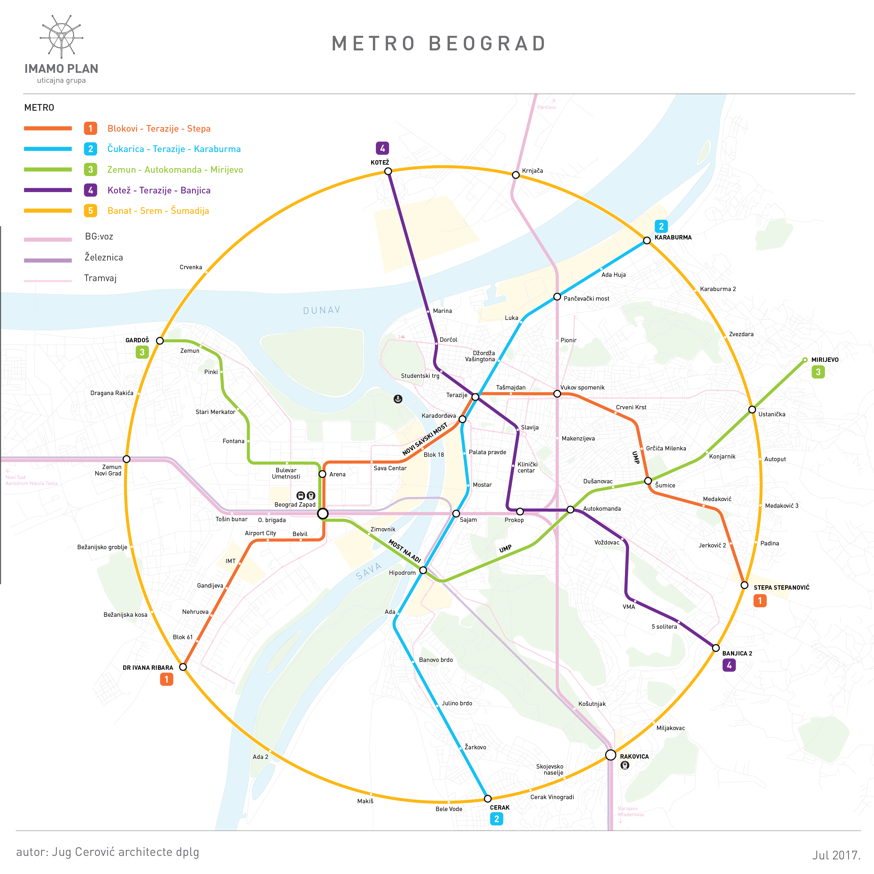

Evo jednog prikaza mesavine najboljih ideja iz plana iz 1974 + UMP/SMT + par pikanterija
Zidarev plan linija je izuzetan ali, na žalost izuzetno skup i jako dugo neprimenljiv, u našim ekonomskim prilikama. Sa druge strane ovaj plan sa 2 linije, sa koim je Mali izašao, toliko je loš (u obe linije, kao i sa prioritetima za nihovu izgradnju), da treba učiniti određeni pritisak preko ovog portala (koji neki od gradskih ’’glavešina’’ očigledno čitaju), da se ne naprave greške koje ćemo dugo i tragično da ispaštamo. U pravu je g-din Jovin kada kaže da bi prednost na izgradnju linija metroa trebalo da imaju oni Beograđani koji već žive na saobraćajno preopterećenim trasama, u odnosu na one ya koje se još ne zna da li će se i kada useliti na trasu, koja vodi ’’od ničega ka ničemu’’, tačnije od jednog nenaseljenog polja do drugog nenaseljenog polja. Zato sam uzeo sebi za slobodu da predložim korekciju nekih od Zidarevih linija, kako bi ih približio linijama koje predlaže Mali, na taj način da one ipak dobiju smisao (dovođenja Malog u smisao Zidarevog plana), a da to košta razumno, toliko da se ponadamo da je što više od tog plana izvodljivo u tzv Prvoj fazi izgradnje, da je ono što ostavljam za Drugu fazu izgradnje takođe finansijski moguće, a da za dalje faze, kada budemo, nadam se finansijski mnogo sposobniji, ostavimo realizaciju kompletnog Zidarevog plana iz Jula 2017.-te.
U tom smislu, za prve 2 faze izgradnje predvideo sam Zidareve linije 2. (ili Plavu liniju) i 3. (Zelenu liniju), kao i kompletan plan šienja gradske železnice, kako je to predvideo plan Malog, odnosno dovršetak Resničkog pravca i izgradnju pruge za aerodrom ANT i od ranžirne stanice Makiš.
Dodatak na oba plana tiče se dogradnje jednog metro pravca (u odnosu na Zidarevu liniju 3., od Mosta na Adi, prema žel. Stanici Prokop, dalje na klinički centar Srbije-Slaviju-Terazije-Studentski trg-Dorćol (spram početka Dubovačke ulice, a u delu gde sada prolazi žel. pruga), koji bi bio deo Crvene linije, koja bi išla od Zemuna do novoizgrađenog metro-depoa na prostoru sadašnje železničke Dunav-stanice, kao i izgradnju tramvajske pruge kroz Bulevar Milutina Milankovića, na NBG, sve do naselja Bežanijska Kosa, tačnije do sadašnje okretnice autobusa u tom naselju, odnosno dogradnju postojeće tramvajske pruge u ulici Vojvode Stepe, sve do naselja Vojvode Stepe!
Fazna izgradnja, po meni, da bi se napravio održiv i funkcionalan sistem treba da uključi izgradnju delova sve 3 metro linije a ne linije, po linije.
Ovo je daleko bolji plan od onog proslog jer postoji veza iz Starog Grada do Prokopa i pokriva sve vazne pravce
Odabir pravaca me jako podsjeca na moj plan i smatram da to jesu najvazniji i osnovni pravci opsluzivanja
Meни ово личи на средњошколску презентацију.
Ovo sa kruznom linijom oko grada je genijalno resenje. Mnogi bi gradovi sa vec razvijenim metro sistemom takvu liniju rado imali, jer je koncept da se putuje s jedne periferije na drugu, kroz centar, sa presedanjima, postao nocna mora za one koji zive u uzem delu grada i obrnuto.
ova jmonorail kod nas bi se stalno kvario, kao onaj jadan voz za bar, ljudi bi u njemu cekali par sati, neki bi iskakali
