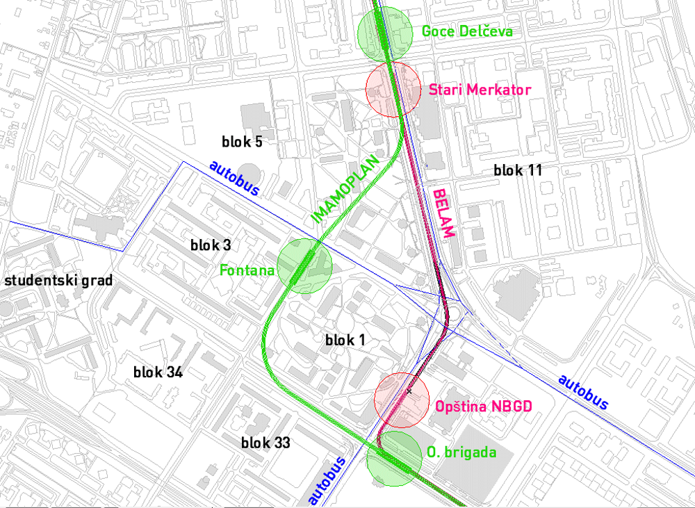

ja spomenem interesantnu alternativu a ti se na nju obrusis dogmaticnim uglovima. Nije sve u geometriji, ima nesto i u brzini od tacke A do tacke B. Uz to, tvoja dogma stoji SAMO ako linija ide do prvomajske, ako ne nikom nista :)

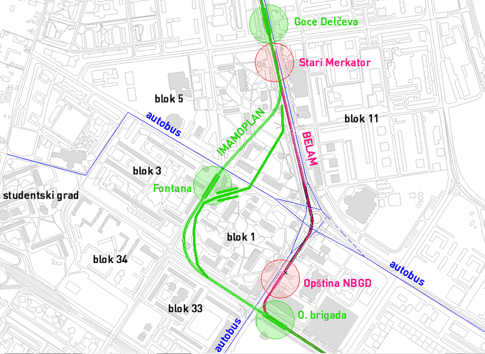

Inace na oba crteza koja si postavio situacija je ista, u prvom trasa ide kroz O. Brigada a u drugom kroz narodnih heroja te dve ulice su paralelne.
Slazem se da je kruzni tok kod opstine bitna saobracajna raskrsnica i vazna tacka samo Belam plan je totalno masi, stanica "Opstina" je kod raskrsnice AVNOJa i O. brigada a sledeca stanica je Stari Merkator. Autobusi na pravcu Pupina-Pariske Komune nemaju pogodnu vezu sa metroom.
Kada vec stanica nije na samom kruznom toku onda je efektnije da bude jedna na raskrsnici AVNOJa i O. brigada 100m juznije, druga kod fontane a treca opet kod starog Merkatora.
Time se opsluzuju i blokovi 3. i 5 i linija priblizava studentskom gradu a da nista nismo izgubili.
Samo se pitam da li je bolje stubovima preko kruznog toka ili plitkim tunelom preko Fontane
EDIT: postoji vise koridora za prolaz kroz blokove, moze da se bira.
A i lakse bi bilo kopati kroz blok nego po sred kruznog toka kod opstine
Forsiranjem trase na stubovima umesto plitkog tunela uskracujemo sebi mogucnost boljih putanja.
evo jos jedne varijante sa sirokim radijusom
Варијанта преко Фонтане је много боља, не само због тога што су блокови 3, 34 и Студентски град покривени, већ и због тога што су радијуси кривина много већи. Радијус скретања из Булевара Зорана Ђинђића у Омладиских бригада је премали, а мислим да варијанта на стубовима ту отпада, јер би траса морала практично да додирује зграду полицијске станице.

Zato što je metro sistem koji treba da seče prostor i vreme korišćenjem prečica jer može da ide podzemno a ne da prati ulice kao tramvaji, trolejbusi, autobusi. Ti (a i Zidar pretpostavljam) upravo branite kocept da metro imitira ove ostale sisteme i njihove mane samo da bi mogli sa istom trasom da odete i u treći Mc' Donalds na toj trasi. Stičem takav utisak i ništa više. Odnosno branite koncept koji ne podržava osnovnu zamisao metroa - da i pored manjeg broja stanica koje su postavljene na većoj udaljenosti koristi prečice ukoliko nema geografske ili tehničke prepreke.
@Zidar
Mi umesto da koristimo prednosti Novog Beograda za ispravljanje krivudanja nastalih zbog kompaktnog urbanizma Starog Grada i Zemuna stavljamo šlag na tortu i na NBG. Odnosno skrećemo trasu i na NBG da bi pokupili još 1 mek. Ovako je broj mekova na trasi 3 pa je stoga slobodno možemo krstiti "Mc' Donalds Linija". Još samo fali da se na crvenu kečap trasu stave žute majonez stanice i milina. Amerikanci bi bili oduševljeni. :D Možda bi u svakoj stanici izgradili po jedan ogroman "SuperMek". :lol:
Da nećeš možda da rušiš istorijski deo NBG da bi gradili nešto poput YUBC, Ušća i sl.? :shok:
Pritom BeLaM i derivati staju ispred Opštine, ne na Marsu. :grand:
Kakvi crni stubovi? Potez od kružnog toka do Tvorničke cut and cover baš kao i u BZĐ. Samo Bulevar-Umetnosti-Opština ispod Bloka 31 krticom isto kao i Sava Centar - Metro Most.
Da li je nekom palo na pamet zašto samo do Tvorničke po svim BeLaM-ovim derivatima? Zato što za Zemun mora krticom a to diže cenu u nebesa jer deonica nije majušna. :D Zato beže od Zemuna odnosno izbegavaju ga po svaku cenu.

1) Torino je skrenuo liniju iz istog razloga zbog kog je Jovin skretao linije za Prokop - Zbog Železničke Stanice. Gde je Žel. St. kod Fontane? Da imamo GŽ kao po Jovinovim planovima onda bi pomeranje trase bilo opravdano. Pritom su krivudave trase u zoni šireg centra grada što u slučaju Beograda Fontana svakako nije. Da skreće kao Zidareva linija iz SA za Terazije to je sasvim ok, ali da to radi iz pravca Zemuna te da pritom koči potez Prvomajska je nedopustivo. Plus njegova trasa ne ide kroz Prvomajsku. Ako se vrši presedanje onda ok ali krivudanje glavne linije ne dolazi u obzir osim tamo gde je to neizbežno (Zemun). Point To Point kretanja su važna da bi se što brže i efikasnije povezali udaljeni delovi grada - što i jeste svrha metroa a ne LŠS-a.
Što više skrećeš metro sa njegove najkraće trajektorije ti stvaraš više parazitskog gubitka vremena - koje uopšte nije potrebno samo zbog jedne stanice (zato i jeste parazitsko). Većina korisnika neće koristiti baš tu stanicu, odnosno povezivanje dva segmenta linije sa obe strane od posmatrane stanice neće moći da postignu teoretski maklsimalnu srednju brzinu. Ako je trasa preko Fontane samo malo duža, bez obzira što ti možeš ubrzati voz tiltovanom prugom ja to mogu da uradim i na ovoj kraćoj trasi preko Opštine pa bi opet moja trasa bila brža u svakom slučaju. U jednom od prethodnih postova sam spomenuo udaljene sekcije posmatrane trase, ne centralne.
Dakle ne gradimo liniju da bi spojili Fontanu i Vuk, već Zemun i Zvezdaru bez obzira što bi linija verovatno išla u prvoj fazi znatno kraće.
2) Vašington takođe krivuda linije iz drugog Jovinovog razloga - da bi nakačio periferne trase na glavne da bi ove sporedne delile trasu sa glavnim trasama (deljeni sistem). Plus Vašington nije Novi Beograd. Mislim da bi realnije bilo gledati Ruske Sisteme nego Američke. Npr. Njujork ima puno skretanja iz ulice u ulicu, posebno na Menhetnu ali žao mi je, Njujork nije Peterburg sa otvorenim super(komi)blokovima. Plus Njujork ima dinosaurus sistem sa relativno malim radijusima krivina.
"Metro Torino" je VAL koji je tehnički People Mover. On je neka vrsta "lakog sistema" a laki sistemi su kao i LŠS poznati po većem broju stanica i oštrijim krivinama. Val najviše krivuda u Lille-u, kao i u Renneu na planiranoj liniji B. Pomenuti gradovi nisu rang Beograda.
Peterburg ima nagla skretanja linija u centru koji je inače kompaktan. Mi posmatramo trase koje liče na NBG, odnosno te spavaonice sa komi blokovima. Pritom imajmo u vidu da neko želi da skrene metro od važnih institucionalnih objekata da bi proveo metro kroz deo spavaonice koji ima čak i mek. Wow.
Meni je iskreno ambijent Fontane pogodniji za metro ali šta ću kada linija ne ide do Zemuna, ne samo u Zemun već čak na kraj Zemuna. Treba biti iole realan. Pošto je Fontana početak srednjeg dela trase stanovnici Fontane mogu da idu jednu stanicu metrobusom ili metrotramom. To je kao da neko namerno obilazi Banovo Brdo jer je na Čukaričkoj Padini mek. Svašta.
Nepotrebno rotiranje orijentacije deonice u odnosu na generalnu trasu cele linije.
