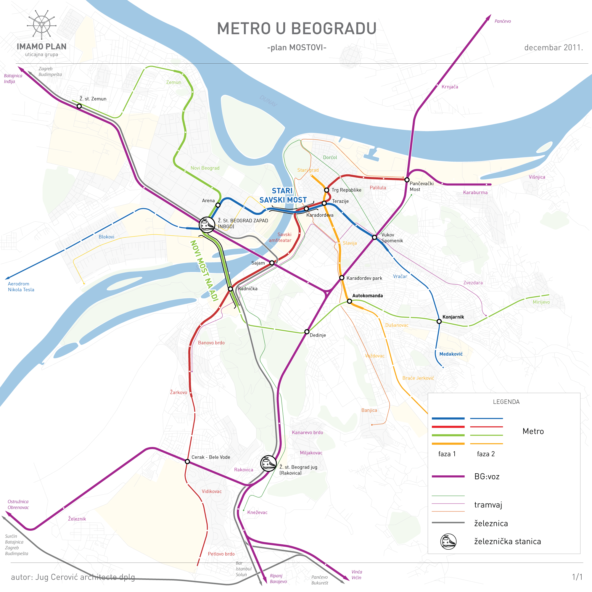

medjutim":1f6r7dt3 je napisao(la):Zidare, 40% će ovo da bude plan metroa, ali 100% neće![]()
boricemo se do kraja, a tek smo poceli
mradulovic":1f6r7dt3 je napisao(la):Svidja mi se plan.
Na brzinu sto vidim od problema jeste stanica kod Novog Merkatora, jer medju portom lokalne crkve, stanice milicije i samog Novog Merkatora ne vidim gde bi tu mogla da se stavi nadzemni ulaz podzemne stanice...mozda posle porte ka Areni jedino.
Zahvaljujem
Centralni zeleni pojas u bul. AVNOJA-a je dovoljno sirok da se ispod njega smesti plitki tunel sa sve peronom/peronima bez rusenja kolovoza.
Stanicna zgrada se posadi iznad tunela, to jest na prostoru baste. Stanica je tako plitko ukopana a ne zakopana i ima prirodno osvetljenje a iz nje se izlazi na platoe na sredisnjem ostrvu bulevara a dalje pesackim prelazima.
Inace generalno za same ulaze u stanice ne treba puno prostora, lako se oni svuda uglave.
Михаило":1f6r7dt3 je napisao(la):Качим и ја сутра дана моју визију метроа, додуше нешто дугорочнију![]()
Зидар, добар је план, али и даље ми се не свиђа што игноришеш Прокоп![]()
Ne mogu svakome da udovoljim
Ogranicio sam se na 3 linije sa po 2 veze sa BG:vozom.
U centru i u Zemunu ce krtica da arbajtuje a vani idu uglavnom "slobodnim prostorom" gde moze da se prokopa plitki tunel bez rusenja objekata i ometanja saobracaja.
Na nekoliko poteza moze se postaviti i povrsinska pruga:
- uz Sajam preko Jugopetrola do Secerane
- od Visnjicke preko Ade Huje i Dunav stanice do Venizelosove
- od Dusanovca do Soko Starka
- od Jablanicke do Petlovog brda uz Ibarsku
- od blokova do aerodroma
Sa jednom krticom i dovoljno para ceo posao moze da se zavrsi za 5 godina gotovo bez rusenja i ekspropriacije.
za ovaj plan.
