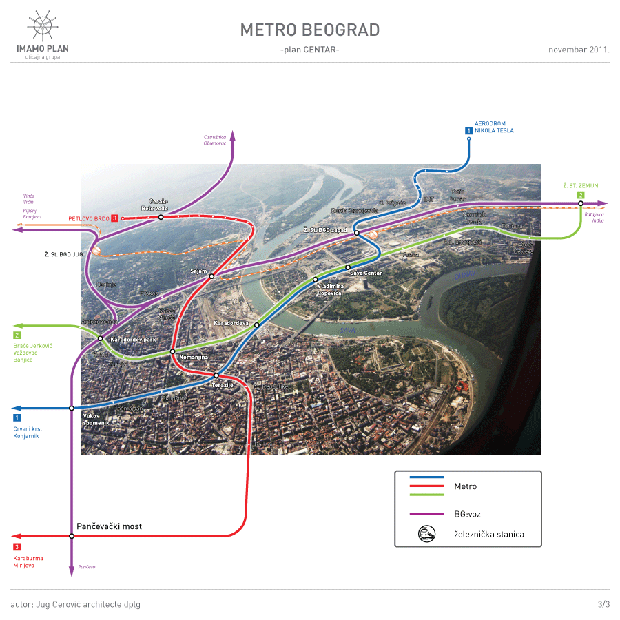

(1) I ja bih radje povezao Prokop i tu pomerio stanicu koja je sada oznacena kao Sajam, bez obzira koliko ni ja nisam lud za Prokopom :rolleyes:
(2) Ako most na Adi vec moze da nosi metro zasto i to nekako ne upregnuti u sistem kad je vec tu? Uopste ne bi bilo lose imati liniju Banovski Vidikovci - Zemun. Sa te strane mi se jako svidja ona predjasnja ideja Raskrpetlja-Z.St.N.Bg.-Vuk kao neizbezni deo prve faze.
Samo ti vezuj Prokop :) , ja mislim da je na Sajmu veza mnogo interesantnija: Voz (NBGD-Topcider)+BG:voz (na mostu)+tramvaj+autobusi, da ne spominjemo to da je lokacija bitnija: Beogradski Sajam
Само ми реци где ћеш ту да убациш станицу воза? Горе на мосту? А Прокоп треба укључити у причу, наравно уз избацивање два идиотска колосека до Главне и давање Прокопу значаја у пару са ЖСНБГД.

- mislim da je suvišno imati i stanicu Slavija i stanicu Hram
- metro do aerodroma je višak, za naše potrebe planirani voz je sasvim dovoljan, a moguće je i produžiti voz do Surčina i uvezati i njega u BG voz
- mislim da ti je jednostavnije da se plava i zelena linija ne ukrštaju, da samo dele deo trase ali da nema direktnog ukrštanja trase, da se ne bi smanjivao maksimalni protok
- kojim redosledom bi planirao gradnju ovih linija? lepo je ovo kao plan za jedan lepi dan, ali pod pretpostavkom da možeš za prvu fazu 15 stanica, šta bi ti bila prva faza?
- Stanica Hram nije neophodna mada je pogodna zbog klinickog centra
- metro do aerodroma je ideja, ima drugih varijanti, mada bi time i Ledine i Surcin bili vezani sa mrezom (tamo nema bg:voza)
- Plava i Zelena imaju svaka svoja dva koloseka (dupli/siri/dublji tunel i dupli most, paralelno ili na sprat), nema deljenja sina, i ne ukrstaju se u nivo vec jedna prelazi iznad druge.
- prva faza plava linija Vuk-Terazije-NBGD a kada vec pravimo most onda i zelena linija Autokomanda-Slavija-Arena.
To je 15 stanica :D , sa privremenim depoom za obe linije u tramvajskom depou NBGD.

Kao sto rekoh prva faza NBGD-Karadjordjeva-Terazije-Vuk (plava) + Arena-Karadjordjeva-Slavija-Autokomanda (zelezna)
da se predje Sava i spoje centar i bg:voz
a onda dalje lagano ka Konjarniku, Zemunu, Blokovima i Vozdovcu
Zatim moze da se krene sa linijom 3 od raskrsnice Visnjicke i Mirijevskog Bul. preko Ade Huje i Z.St. Pancevacki Most pa prugom uz Poenjareovu (ili ispod nje) skoro do Bajlonijeve pijace, laksi deo, pa dalje tunelom do Trga i Terazija.
itd

4 koloseka, paralelno ili na sprat, uzdvodno od sadasnjeg tramvajskog.
Sa mosta plava linija nastavlja nadvoznjakom preko stajge i udara ugreben na raskrsnici Gavrila Principa i Licke pa dalje tunelom ka Terazijama.
Zelena linija zaranja kroz Autobusku Stanicu (preko perona) i nastavlja podzemno ispod Savskog Trga i Nemanjine ka Slaviji.

Dakle ne pominju se jos ni stanice, ni nadzemne deonice, ni podzemne deonice, ni kapacitet vagona... Sve bi to trebalo da saznamo posle izrade studije.
djordje*******g":3rsytj7y je napisao(la):
Dakle cifra je 1 000 000 000 evra za prvu liniju.
Mislim da nije potreban bolji argumenat koji se metro gradi.
Za te pare bi cela trasa trebala da bude podzemna sa mostom preko Save...
