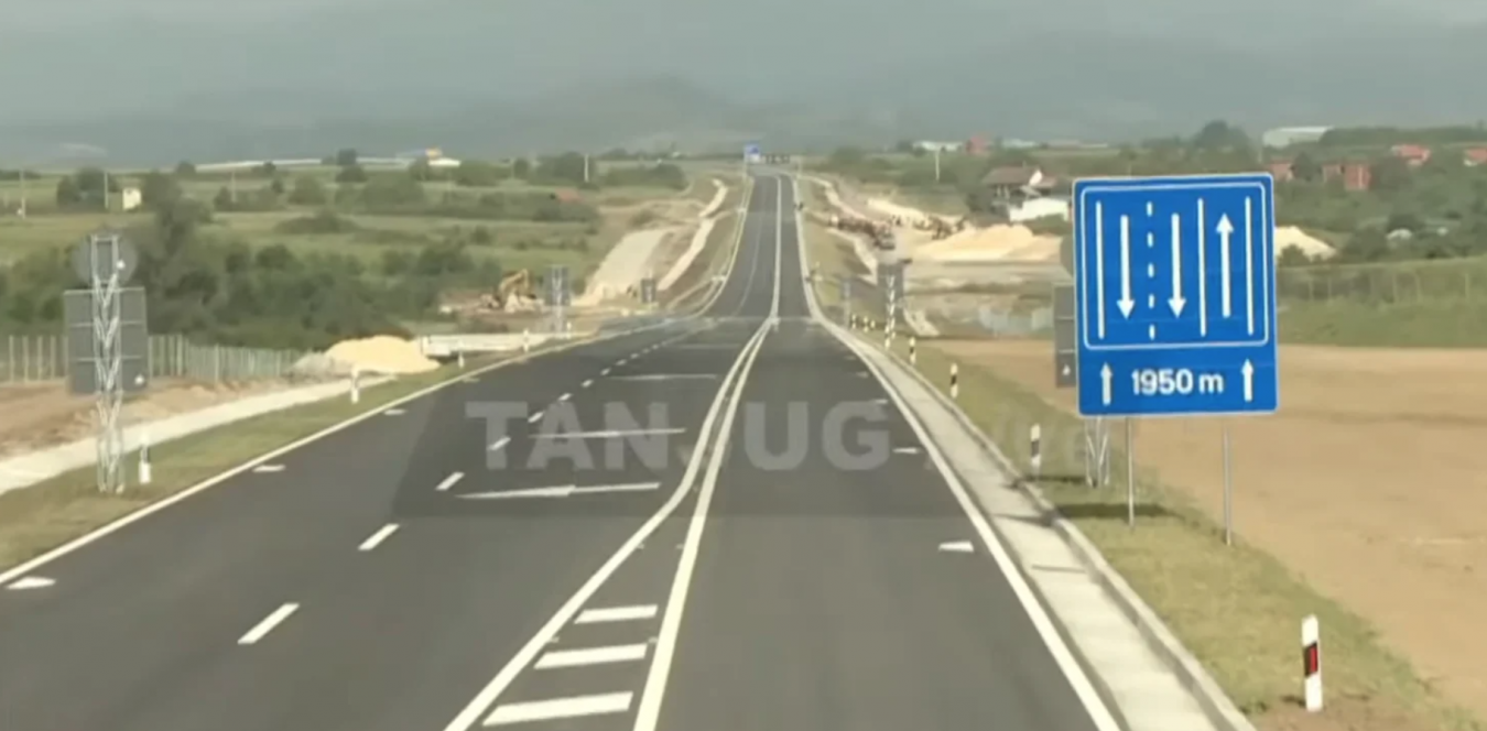

Evo kada se sleglo ovo malo, da napišem i ja koju - ovo svakako nema veze sa auto putem ali ne mislim ni da je baš "polu autoput" a ni da je magistrala. Ovo je praktično brzi put po modelu koji se primenjuje širom Evrope sa 2+1 trake po smeru koje se naizmenično menjaju sa denivelisanim petljama i pristupom samo za vozila koji mogu ići više od 60kmh.
Što samo po sebi nije loša stvar nego itekako vrlo racionalni format puta za taj pravac, ne bi imao ništa protiv da ga tako reše sve do administrativnog prelaza sa denivelisanim pravcima. Time bi imali verovatno prvi formirani moto put od početka do kraja, ovaj put ne bi smeo onda da bude pod naplatom.

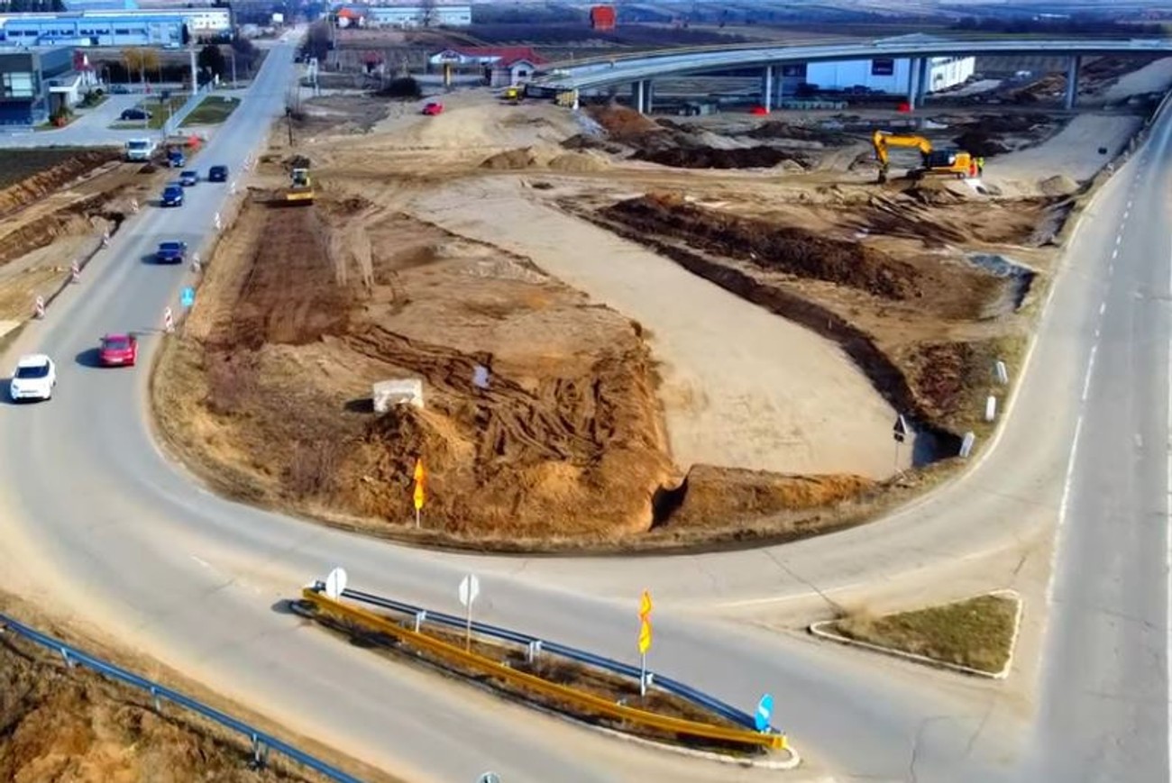

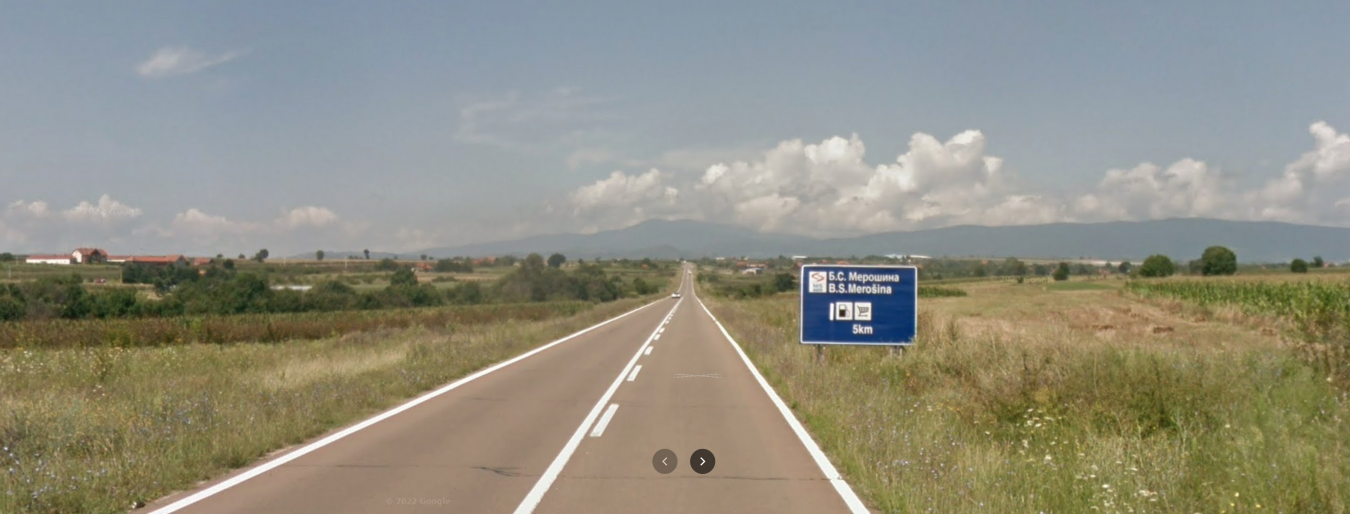

Da se podsetimo kako je bilo:
Pogledajte prilog 168598
Kako je sada:
Pogledajte prilog 168599
@Steva U potpunosti potpisujem tvoj komentar uz dodatak da je ovde u pitanju I jedini problem, velika disproporcija izmedju velicine projekta I pridavanja znacaja tom projektu koji vast I predsednik koristi kao samopromociju. Naravno da se taj animozitet razvio u drzavi u kojoj se malte ne slavi I otvaranje pesackog prelaza.
@direktor Gledano iz pravca Nisa uradjen je desni pravac, koji se bukvalno samo izmenom horizontalne signalizacije moze pretvoriti u desnu traku buduceg ap. Na levoj strani su uradjeni propusti I svi nadvoznjaci.

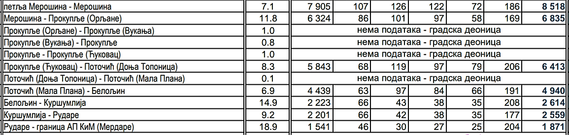

Podaci za 2022. . . prva kolona "km", a poslednja ukupan broj vozila.
Pogledajte prilog 172667
Na žalost, u to brojanje saobraćaja imam sve manje poverenja, što mi dokazuje upravo ovaj primer.
Nema teorijske šanse da parče od X do Merošine ima veći protok od Merošina - Prokuplje, jer masa ljudi odatle ide u Niš a ne na autoput.
Ipak, koliko god veliki, taj obim saobraćaja je vrlo prosečan za Srbiju.
Zakrčenja gradskih zona su postala normalna u svim malo većim gradovima. Ima mnogo denica sa oko 7.000 vozila na dan.
Ali to nije bitno za ovu priču, neophodan je bolji put.
