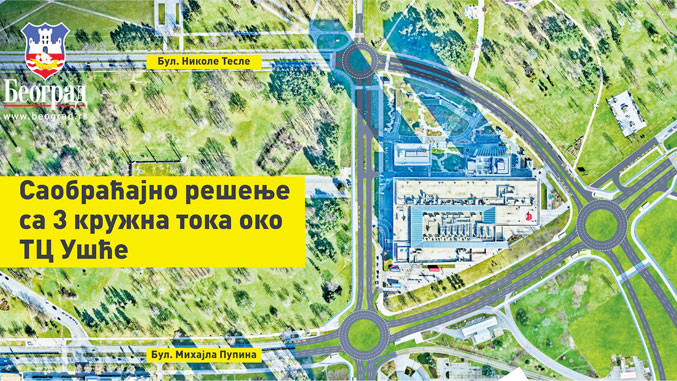

Počelo je kopanje za kružni tok ispred Brankovog mosta. Mada mi nije jasno zašto se prvo time bave, kad postoji ogromna rupa na mestu porušenog dela Starog sajmišta. Išao sam da pogledam. Kad se počisti preostalo đubre i iskopa još nekih pola metra da bi se izvadile betonske ploče, stari temelji i instalacije, onda će morati nasipati čak tri metra peska na više od 20.000 m2 prostora. To je 60.000 kubika peska, pa će potrajati. Pa zašto onda prvo TO nisu započeli? Po mogućnosti još kad su srušene zgrade? A kad se ceo prostor dovede do nivoa ulica, onda bi imali i veliku radnu površinu za sve dalje radove na ulicama i kružnim tokovima, a mogli bi odmah napraviti i bar prvi deo ulice od Brankovog mosta do pristupne ulice na novi Savski most (koji takođe mora biti na višoj koti Vladimira Popovića).
Prvi obrisi kružnog toka?
Sve ovo treba nasuti peskom.
Visinska razlika na strani ka Brankovom mostu se vidi na stepenicama. Ovde ima oko 2,5 metra. Dalje još oko pola metra.
Ulica Vladimira Popovića je takođe znatno viša od nivoa sadašnje ulice koja vodi na Tramvajski most. I ovde mora da se nasipa.
Мораће интрамвајска пруга да се нивелише.
Буквално су могли да направе сва три кружна тока денивелисано, а да правац М. Пупина - Бранков мост и трамвај-Савски мост остану у нивоу.
