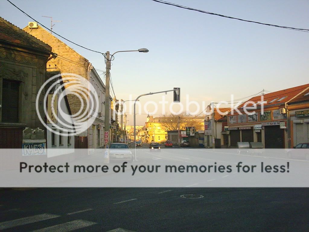

Priznajem da ne poznajem dobro taj deo grada, a na Google Maps je u nastavku Prvomajske pisalo "Prilaz", pa mi je bilo malo glupo da to napišem, a računao sam da će ljudi shvatiti na šta mislim - to je trokraka, relativno velika raskrsnica, a na jednom ćošku je neka crkva, ako se ne varam.
Tačno. Trokraka Tošin Bunar - Prilaz (stara Jakuba Kuburovića) - Ivićeva, na ćošku je crkvica, evangelistička.
U međuvremenu je tu postavljen semafor (vidi se i na "novinoj" slici), tako da definitivno ništa od kružnog toka :(
mada moram priznati da ne razumem ova dva razloga:

@djole Semafori su postavljeni, ali isto kako su postavljeni tako su i stavljeni van funkcije.
Tu ti je večito žuto, kao i gore na vrhu Prilaz - Prvomajska. Kada su postavljeni dolazilo je do neviđenih zastoja, čitavih 10 min je bilo potrebno kroz Prilaz (ulica koja je kratka i pređe se za manje od min) zbog ukupno tri semafora ( jedan na tom trokraku, drugi na vrhu Prilaza, i treći na pet metara odatle na ulazu u Prvomajsku)
E sad zašto su postavljeni, iako se i pre toga znalo da će samo kočiti saobraćaj... pa mnogo se u našem kraju pričalo o tome - priča slična onoj zašto se Prilaz (Jakub Kuburović) zatvarao 3 puta, jednom radi asfaltiranja, drugi put radi menjanja cevi, treći zbog postavljanja novih šahtova :lol:

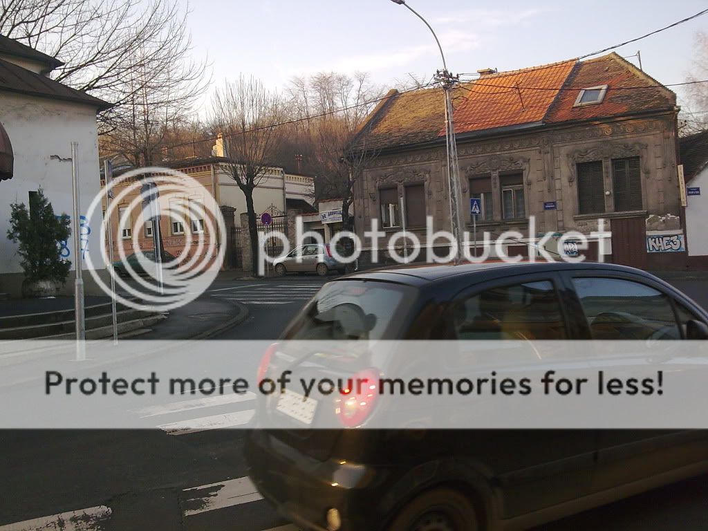

evo i nešto boljih sličica tog dela da biste stekli utisak o kakvom se prostoru radi http://www.panoramio.com/photo/52994825
http://www.panoramio.com/photo/46473602
http://www.panoramio.com/photo/32064214
Jako mi se sviđa ta raskrsnica i jedinstvena je u Beogradskom Zemunu
stvarno mislite da ovako nešto ne može da stane ?
ovakav ili sličan kružni tok bi joj bio kao kruna
pa da bude kompletna šećerlema :)
Edit
evo i sa gornjeg primera onog ,, ostrva,, za kružni tok
eto. . . . moguce, zar ne ? :)
@nova
nadam se da se ne ljutiš što sam pozajmio sličicu bez pitanja http://www.panoramio.com/photo/52994825
samo sam ,,uklonio,, ludi semafor i dodao mali kružni tok :)

Ja bih voleo da grešim, ali mi jednostavno ta raskrsnica deluje prekomplikovano za kružni tok.
Evo slike sa Binga:
Raskrsnica je u stvari idealna za minijaturni kružni tok, ali na žalost, mislim da bi to bilo funkcionalno samo u uslovima slabog intenziteta saobraćaja. Veći protok vozila, zahteva i veći prečnik kružnog toka.
Mada, eksperimentisanje ne bi ništa koštalo, i bilo bi fino probati mesec dana u kružnom režimu.
