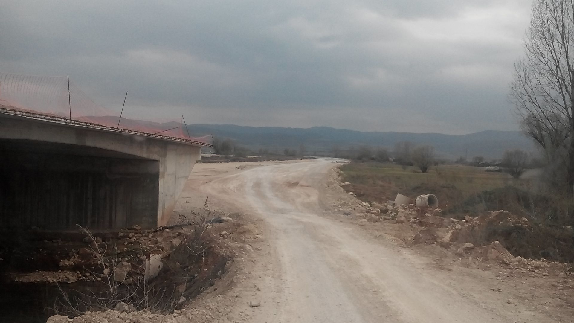

Izabrane fotke od nedelje od Staničenja ka petlji Pirot istok, prvo je novootkrivena "bazilika", koja je na deonici Rubau:
Mostom preko Ib39 Pirot - Babušnica posle tunela Sarlah, završava se 5A, posle njega je 5B tj. obilaznica Pirota vol.2
levo se uliva devijacija, koja sa postojećeg puta skretati saobraćaj do GP Gradina od jula, dok se ne završi 5A naredne godine
ups...
petlja Pirot istok
desno se uzmešta magistralni, a pravo će biti naplatna rampa Pirot istok
Vremenske prilike mi nisu bile baš naklonjene u nedelju.
Toliko za sada.
